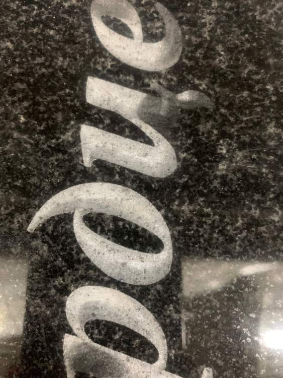

3 минуты назад, РМА сказал:
почему остались борозды
Борозды от неправильно прописанного угла фрезы(физического, а не на маркировке).
Какая стратегия?
24 минуты назад, zelenok сказал:
Какая стратегия?
Я вижу 3D смещение, возможно классическое. :aag:
2.2 шпиндель,  скорее всего надо раскручивать до мах оборотов.
И обрабатываемый материал, что за материал?
На дымке так и не удалось борозды победить, ну это если присматриваться.
Под этим углом не видно
А так, да, с углом фрезы поиграться можно.
Глубина букв какая?
3 мм

Угол 30 градусов для букв.Наша любимая всеми стратегия классическое смещение.
У вас хоть буквы не полирует.У меня буквы после фрезера практически полированные выходят.
Самое главное не понимаю пока из-за чего полирует.То ли из-за оборотов,ну типо фреза острая обороты большие вот она за свои 18 несколько раз и обрабатывает плоскость до такой степени что оно глянцевое.То ли сам камень такой потому что на набор допусти буквы чуть подпалировывает но совсем тёмными не делает.И палка двух концов и обороты не понизишь по звуку слышно как шпиндель падает,и скорость понижать если обороты понижать тоже не охотно времени будет уходить вагон тогда на эти буквы

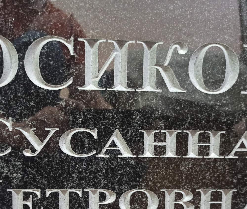

Кстати резко буквы 4 мм глубиной 6 см высотой.
Резал.на 0.15 шаге с подачей 500 так обороты пришлось подымать аж до 24 тысяч.
Вот буквы и как на 24 дало

19 часов назад, РМА сказал:
ставь точность поменьше. я ставил как то 0,01 тоже почти полировка. теперь тока 0,1мм
18 часов назад, РМА сказал:
справа буквы толще.
12 часов назад, Connar сказал:
справа буквы толще.
Поставил шаг 0,1 скорость 700 обороты 22 и уже не заполировало.Чудеса.
Но борозд нет.
Шаг 0,13 обороты такие же скорость примерно такая же подача на заглубление больше 150  но и буквы глубже и уже полированные.

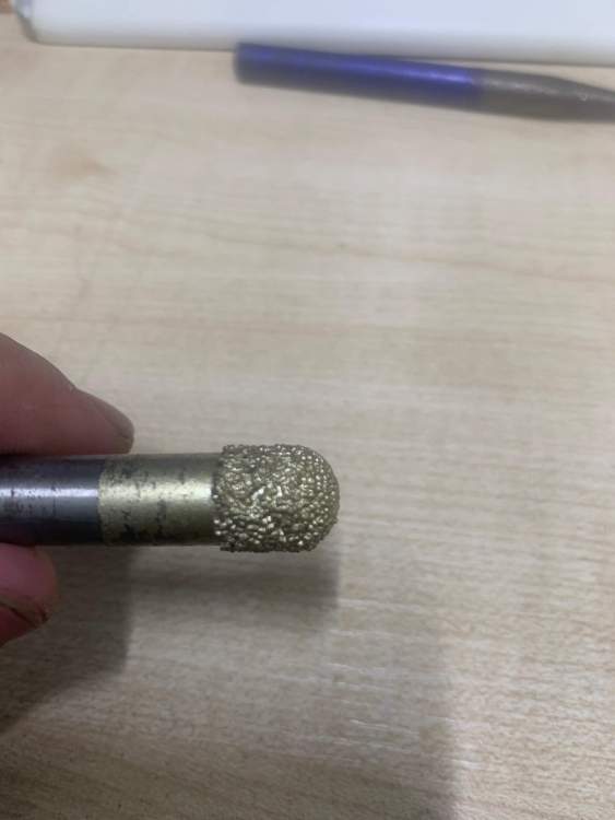

При выдавливании угол другой? А почему угол замылен? А звук отличается? Кстати, фреза с четырьмя гранями или с двумя? А сами грани целы или замылены?
Интересно:aag: на граните никогда такой эффект не получал:dontknow:
7 минут назад, zelenok сказал:
Угол определяю очень точно.Есть один способ который позволяет это делать без специального инструмента и выдавливать угол для буквы как надо.Кстати по фрезам мне приходит всё очень точно особенно по полику по углу.Фреза сауно.хрен знает сколько к неё там граней она вся в гранях.Как алмазная игла конусом точенная.грани целы смотрел в микроскоп кончик немного подмылило.
Точне пирамидкой
Поликлиник когда точил такого не было.
Поликом т9

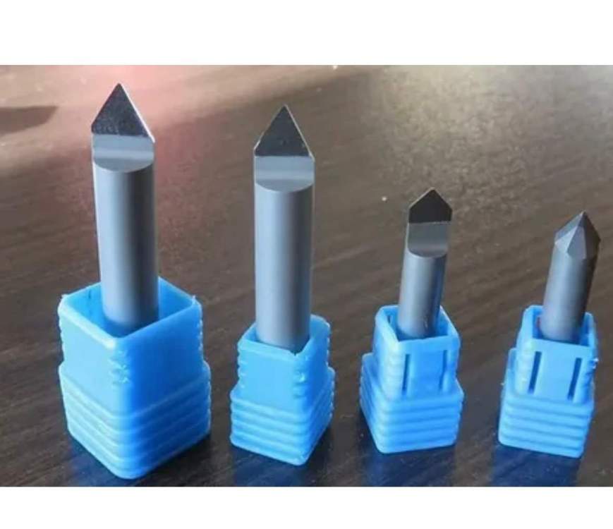

Кстати может кто-то  так мимолётом мне объяснить не отвлекаясь от главного вопроса.Почему есть фрезы отпиленные на пополам,сделаны они для того чтобы вода смогла поступать ближе к режущей части или это для друго.И справедливо ли утверждение что для этих фрез шаг 100 процентов это половина пятки так как она отпиленная на пополам то если пятка 0,4 а шаг ты поставил 0,2 то так как она 1 стороны а не двух то будет при полном обороте резать всей 0,4 часть так как сначала будет резать 1 левая половина пропуск пропуск  и потом 2 половина.
8 минут назад, РМА сказал:
На них шаг можно не привязывать к правилам геометрии носа, важно соблюдать шаг по Z-не более 0.8мм иначе появляется большая вероятность скола режущей кромки на твёрдом материале из-за вибрации. И пятка всегда сдвинута от оси на всю величину, пятка 0.4 оставляет борозду 0.8.
12 минут назад, РМА сказал:
Это тупо такая, достаточно экономная, технология изготовления:dontknow: Фрезерный гравер в большинстве случаев имеет такую форму, даже для материалов не требующих ОЖ при обработке. Весь смысл в грани кромки, две кромки для разных направлений соскребания материала:hmm:
Многогранные фрезы в руках ни разу не держал:dontknow: Сауновские красивые:aag: Не думаю что многогранной необходимы такие высокие обороты, они по идее обязаны быть более износостойкими из-за более раскрытых углов на режущих кромках и выгребают каждой гранью за оборот гораздо меньше, но при этом должны иметь большую производительность:hmm:

А на дымовском ниже не заполировало.Чудеса Чудесатные обороты с моим 2.2 24000 0.1 скорость 750.
И ни одной риски что при шаге 0,1 что при 0,13.

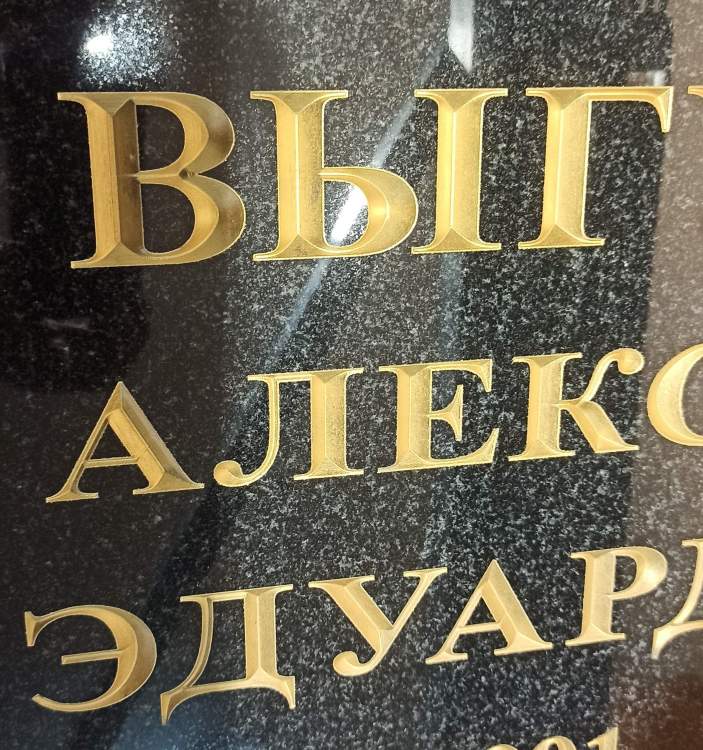

1 час назад, РМА сказал:
Минус какие настройки ставишь и какой станок

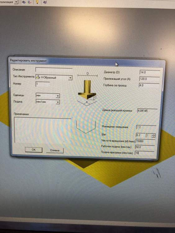

Шпиндель 5.5квт ,Обороты 20000 , подача 20мм.сек
Шаг 0.15 , угол давлю на 40 градусов(если буква шире 10мм можно и меньше),
Фреза Ф10  90 градусов фаска 0.2
И правда, как то он у тебя заполировывает, и угла не видно, хотя кончик у фрезы острый.
Вот пару моих работ, что было с чем сравнить.
Товарищ модератор, доколе в названии темы будет ошибка глаз резать, может быть пора исправить. ?

7 часов назад, minus сказал:

Угол давлю секретным спросом так сказать без отказным.Выходит так же как и при средней линии.Но шаг держу на 0,13 так как только сауновская есть 120 а у неё кончик фрезы очень острый в плане размера думаю 0,1-0,2 в микроскоп площадка 0,2 по сравнению с ней кажется просто полем.А так сейчас опробую может опубликую на форуме как делать шаг 0,2 и 100 без рисок.Всё гениальное просто.
Подача вырезания же при смещении не играет ни какой роли.200 врезание.Ставлю так много чтобы при перемещении над поверхностью так долго не опускалась.
Ещё хотел спросить ставил ли кто-то 3 мм концевые фрезы и какие на них настройки.По шагу думаю 1 мм врезание 0,5 на миллиметре на 10 фрезе у меня при вырезании ниши аж камень подпрыгивал поэтому сейчас страхуюсь и ставлю 0,5.Скорость заглубления думаю 30 не более  подача максимум 500.

20 часов назад, goshanjke сказал:
а подачу врезания сколько ставите?
0.5 мм сек
в арткаме нажав клавишу F12 :aag: ?
просто если ты давишь угол больше 30 градусов , например 40 и пытаешься фрезеровать этот рельеф сто двадцати градусной фрезой
у тебя толкового ничего не выйдет
как результат замыленые буквы, и угла не видно, а все хотят  "на ус "
вот даже на имитации букв "продавленных" на сорок градусов, слева девяностоградусной фрезой , справа стодвадцати
видно, что девяностоградусная справилась лучше. видно объем,
сто двадцати градусной хорошо фрезеровать широкие знаки, что бы она со своим диаметром способна была достать до нижней части рельефа. т.е ширина вырезаемой части буквы была больше диаметра фрезы.

22 часа назад, minus сказал:
0.5 мм сек
пока очень сложно тягаться фрезеру  с маэстро,
особенно в тех случаях когда он вырубает буквы по внешней части :aag:
Кто такой Миша.что за f12.За сорок никогда не заходил да и не буду.И значение у меня плюс минус всегда одно и тоже.
90 надо резать глубже чем 120 чтобы рисок не было.
Но впринципе ты прав у 90 ушла больше острота угла и глубина соответсвенно ну и выглядит конечно лучше.Но там на больших знаках получается очень глубоко.
Сколько по времени режется надписи ?
В 02.06.2023 в 23:59, AndreyTar сказал:
Буквами на фрезере всех уделаете...даже Мишу....
:hi:
В среднем 50-60 знаков на мраморе и граните ну и не плоско а под ус.И для любознательных почему под ус называется.
6 часов назад, РМА сказал:
"На Ус" термин из столярки и от краснодеревщиков-там все врубные и тёсанные соединения через внутренний угол, на шипах, под 45 градусов и прочие хитросплетённые. "На Ус" это квинтэсенция строгой подгонки для безупречного вида и крепости соединений:hmm:
7 часов назад, РМА сказал:
:r_help: это впуклое или выпуклое )))
7 минут назад, Connar сказал:
Тут, говорят, мозги с воображением виноваты:aag: То впуклое, то выпуклое-никак понять не могут:hmm:А некоторые на этом играют и довольно хорошо.
41 минуту назад, Connar сказал:
впуклое. Просто свет снизу, посему мозги и путаются...
Если такое выпуклым точить...т.е. если фрезер не устанет, то полирун точно на матюги изойдёт :rolleyes:
1 час назад, Connar сказал:
Впуклое
Цитата
Подскажите по настройкам если я правильно понимаю то не выше 18 а то быстро трёние шаг 0,15 максиму 0,2 скорость на подачу 600-700 на заглубление 30 мм сек если.Фреза десятка мультяшка кончик 4 но вообще в параметрах завода числиться 3.
И ещё вопрос бочка это концевая скруглённая
55 минут назад, антропов роман сказал:
1 час назад, zelenok сказал:
или всё таки просто сферическая
36 минут назад, РМА сказал:
Как-то эти фрезы не впечатлили-одноразовые. Носы быстро стачиваются и ломкие:aag: Напыление на них с мелким зерном и с тощим слоем, они по виду сразу в утиль просятся, хотя на мраморе могут и поработать:hmm:
