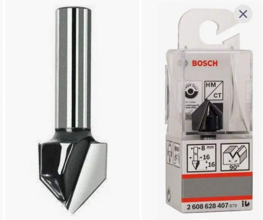

Вы про фиолетовую ?
30 минут назад, zelenok сказал:
Как-то эти фрезы не впечатлили-одноразовые. Носы быстро стачиваются и ломкие:aag: Напыление на них с мелким зерном и с тощим слоем, они по виду сразу в утиль просятся, хотя на мраморе могут и поработать:hmm:
Вы про фиолетовую или про бочку.
2 часа назад, РМА сказал:
Про вот эту.
Про вот эту.
Не эта напыщенна в два ряда она мощная.
По мрамору паспорта ,кресты, полумесяцы вот такой фрезой пишу сразу по средней линии. Мне нравится, на долго хватает и быстро получается.
Изменено пользователем Газинур
  • Нравится 3
10 часов назад, РМА сказал:
или всё таки просто сферическая
Желая черновая фреза по мрамору, кстати не плохая.

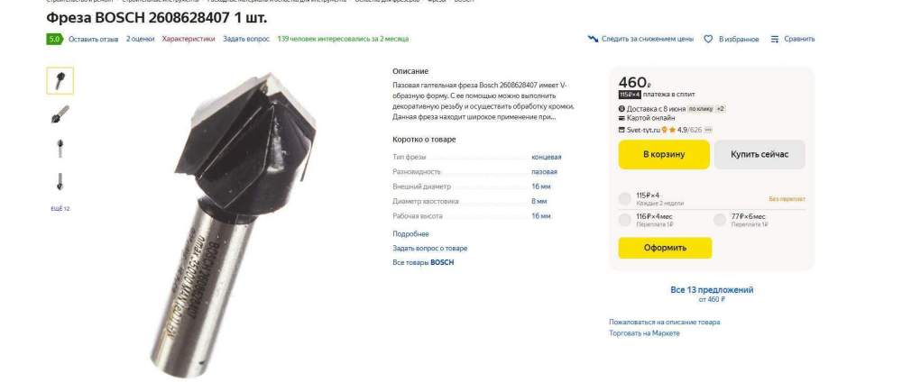

это она?
Изменено пользователем goshanjke
Может кто-нибудь ответить сколько выходит по времени фрезеровка знаков.
1 час назад, goshanjke сказал:
эти скорее для мрамора
это она?
