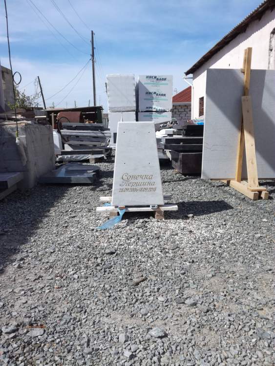

Зачем показывать свои работы?

Чтобы что то утверждать что можно зделать,надо что то показать а не теоретикой заниматься,  я не теоретик я практик  , когда мне говорят теоретически это возможно ,кровь сворачивает работал с такими людьми

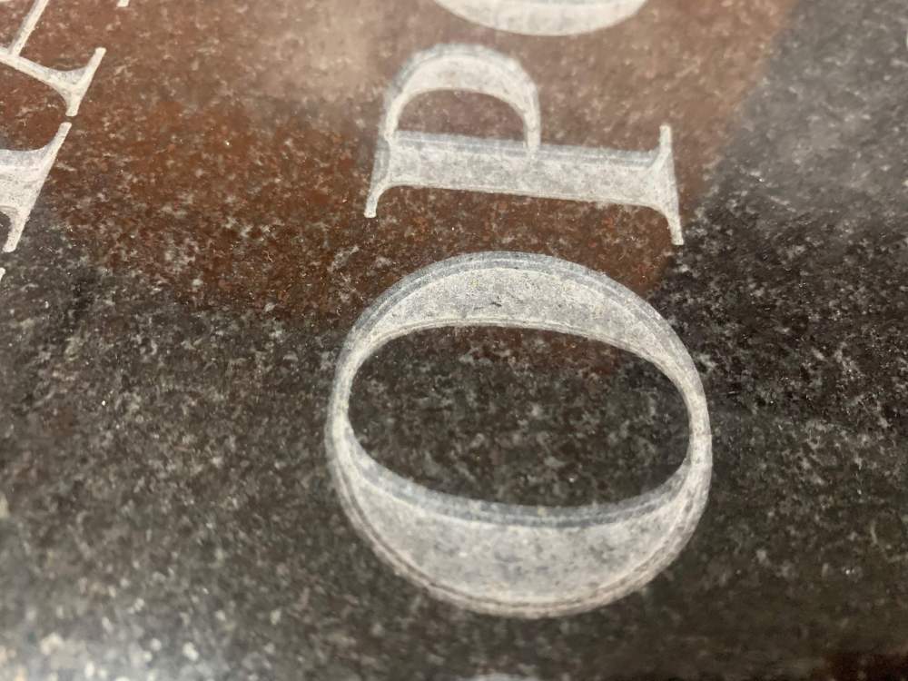

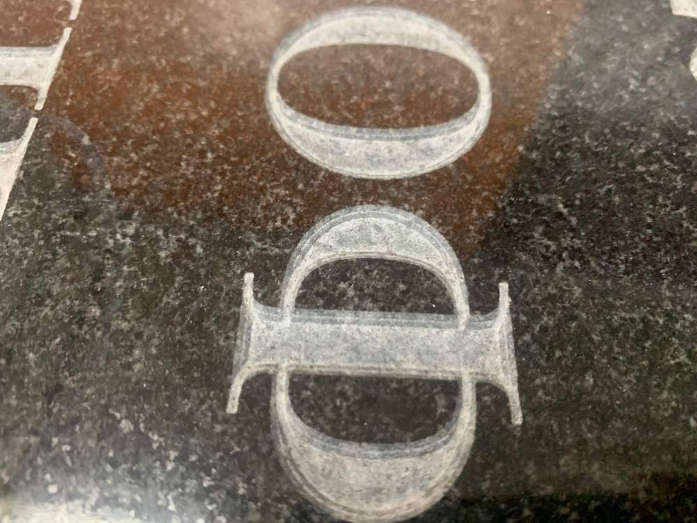

Здравствуйте при плоской гравировке 120 фрезой вот такие ступеньки на букве виднеются.По арткаму всё чисто.Грешу на фрезу так ли это.
Здесь траектория что фрезе при фрезеровке  плоскости   за вектора выступать режущей частью нельзя.

14 часов назад, РМА сказал:
По поводу букв кто-то знает ответ
Нам бы на фрезу посмотреть. Только сделать качественные фото.

17 часов назад, РМА сказал:
@AndreyTar философски.
Возможно "припуск" в арткаме стоит. 1 а не 0 или наоборот.
