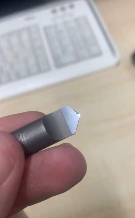

фреза немножечко коцнутая фото прилагается.Правильный ответ у @mrmeskys

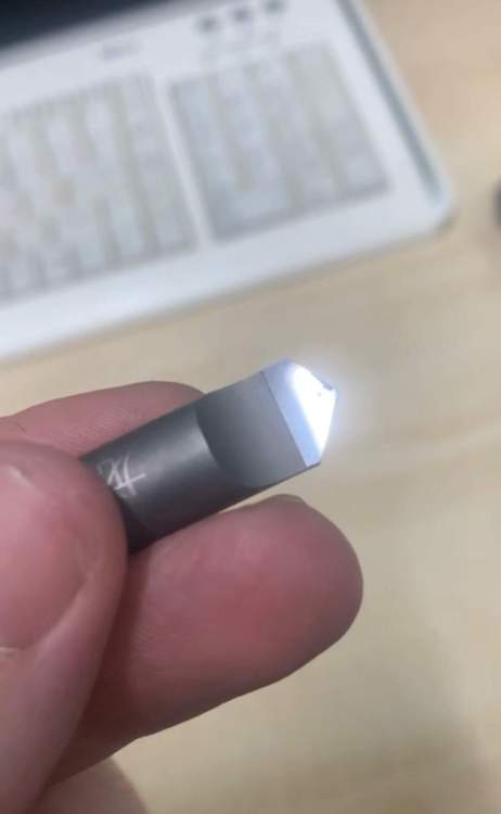

 Лучше брать "закрытые" фрезы...И с поликристаллом надо работать очень аккуратно, стараться не "тюкнуть" Они очень хрупкие...

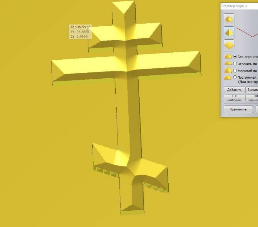

Подскажите, как крестик сделать нормальный?)
