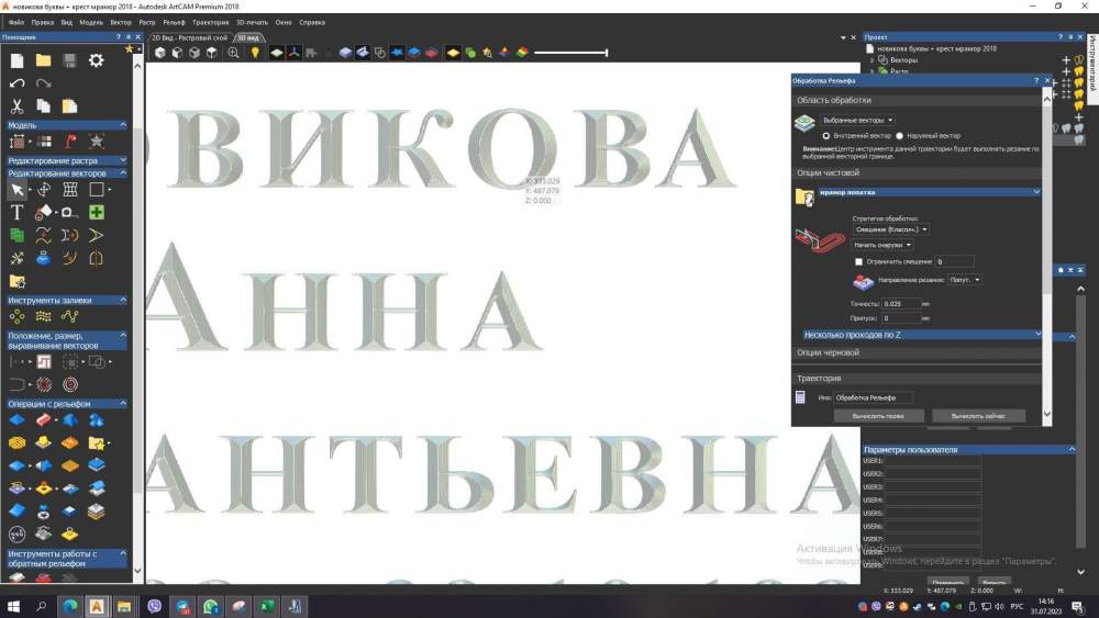

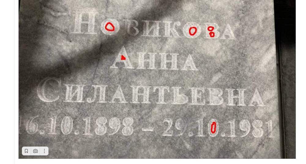

36 минут назад, Jedka сказал:
А в этих местах, вектор точно выделен когда УПшку пишите....?
да, вектора выделены
1 минуту назад, goshanjke сказал:
по средней линии упэшка или гравирвока ?
ну и когда симуляцию делаете, такая же история или там нормально все отображается ?
Изменено пользователем Jedka
@Jedka на симуляции нормально отображается, делал обработкой рельефа , смещением. может быть большой шаг для сканера? 10на10 шаг
Обратил внимание, что вся "срезка" только по внутренним векторам? Делай УП без внутренних векторов и всё будет нормально. Я имею в виду, чтобы внутренние области не обрабатывались. И всё же, если бы "0" был бы нормальным, то внутри всё осталось бы чёрным. Да и УП было сделано излишним - потребовалось лишнее время для обработки внутренних областей.
Изменено пользователем Калуга
9 часов назад, Калуга сказал:
Или под этими векторами ещё вектора присутствуют, совсем недавно у меня был примерно такой же случай, но там я из-за кривизны редактировал букву О(не понравилась она мне на Одессе скрипт) , и так как в паспорте она была не одна, я дополнительно скопировал несколько раз, и одну забыл убрать, на симуляции всё норм а по факту получилось как у товарища выше.
9 часов назад, goshanjke сказал:
Десять на десять чего? Сантиметров, миллиметров, километров? :biggrin:
@goshanjke Логика этой стратегии не подразумевает нахождения инструмента внутри окружностей при правильно выделенных векторах:hmm:
Хотелось-бы посмотреть на отображение траекторий и на риски внутри буковок. Тут что-то забылось при выделении векторов перед составлением траекторий:dontknow: А сканер в этой ситуации вообще не причём:dontknow:
Вообще существует приличное количество очень корявых шрифтов, порой вот прям выбешивают:aaq:
.@goshanjke включай отображение траекторий и показывай картинку:photo:

22 часа назад, Калуга сказал:
извините, не совсем понял про срезку по внутренним векторам, внутренние вектора как раз нужны для того, чтобы полировку не снимал же?
5 часов назад, zelenok сказал:

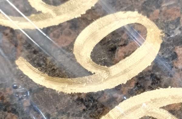

Доброе время суток, подскажите пожалуйста характерный горб на буквах в месте сужения. Делаю по средней линии, фреза 105, по z 2мм. Если буква маленька и фреза за один проход справляется всë хорошо, если за два то такие горбы получаются. Шаг щупа 20мм. Как быть?

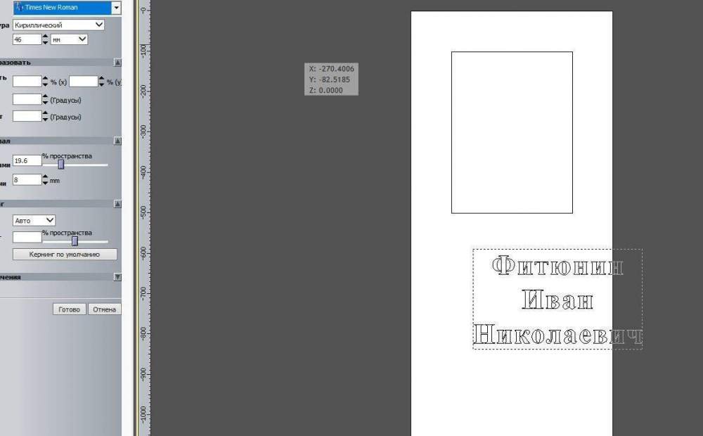

Подскажите по шрифту, как сделать в арткаме, чтобы маленькая буква "а" была как заглавная? нужно шрифт другой загружать ?
Наклацай весь текст заглавными и отрегулируй нужную высоту знаков:hmm:
Вообще в текстовый редактор арткама встроен практически полноценный игровой симулятор с расширенными возможностями редакции как текста целиком, так и отдельными знаками, ренально позволяет надолго заморочиться с, казалось-бы, стандартным паспортом:aai: Мало того можно сохратить и продолжить играться в других симуляторах редакторах:lol:
как заглавная по высоте? - выделить отдельно эту букву и увеличить высоту
:hmm:ок спасибо
