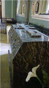

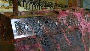

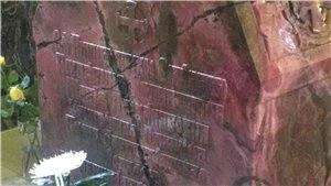

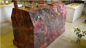

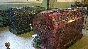

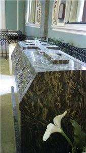

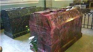

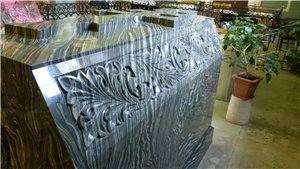

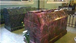

slovorub70 Опубликовано 10 февраля, 2015 Автор Опубликовано 10 февраля, 2015 На выходных сходил в Петропавловскую крепость. В очередной раз поражен работой каменотесов прошлого. в 1887 году император Александр Третий повеливает заменить стандартные беломраморные надгробия на могилах своих родителей Александра Второго и Марии Александровны на более богатые и нарядные. Для создания этих надгробий был использован монолит зелёной алтайской яшмы (для надгробия над могилой Александра Второго), вес надгробия 5,5 тонн и монолит розового уральского родонита или орлеца (для надгробия могилы Марии Александровны), вес надгробия 6,5 тонн. Изготовление надгробий (по эскизам архитектора Андрея Леонтьевича Гуна) было выполнено на Петергофской гранильной фабрике, а их изготовление длилось 18 лет. Установлены в соборе святых и первоверховных апостолов Петра и Павла они были в феврале 1906 года 1 4
