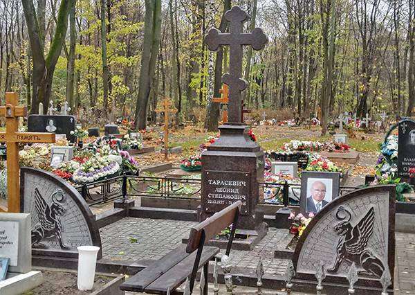

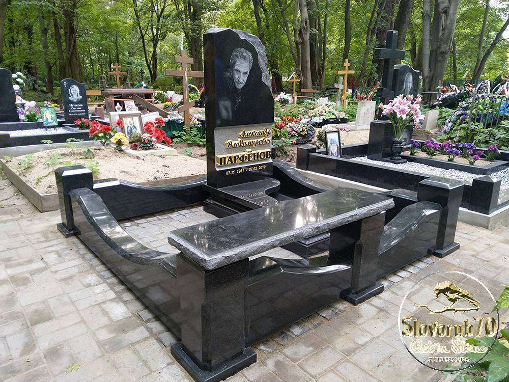

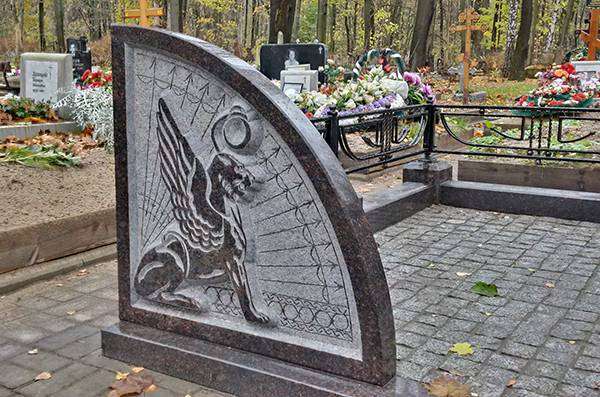

Завершение этого сезона. Разработка и исполнение мое. Комплекс изготовлен не мной.
Работа сделана достойно...но вот пальто не то...
не додумано,не дотянуто,вообщем нет общей композиции ...
брусчатка через год прорастет травой, ограда начнет капать ржавчиной,в этом бассейне будет стоять вода,крест монументален,портрет приляпан сверху,элементы с тиграми не вписаны в дизайн совершенно...
некрасиво одним словом...
имхо понятно дело...

 Я давно  придерживаюсь мнения, что наши кладбищенские мемориалы, это не скорбь по ушедшему, а всего лишь инструмент для измерения чей ...р  длиннее. Наверное так заведено в России,  без штанов но в шляпе, в дорогой машине но с гнилыми зубами.
А работы понравились.

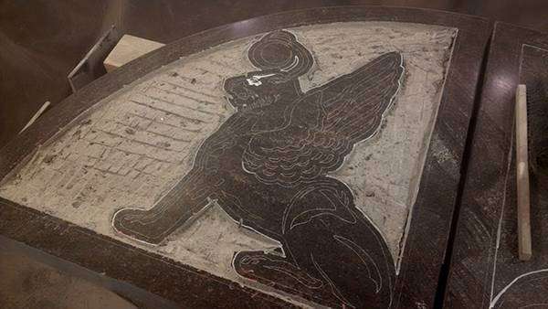

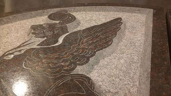

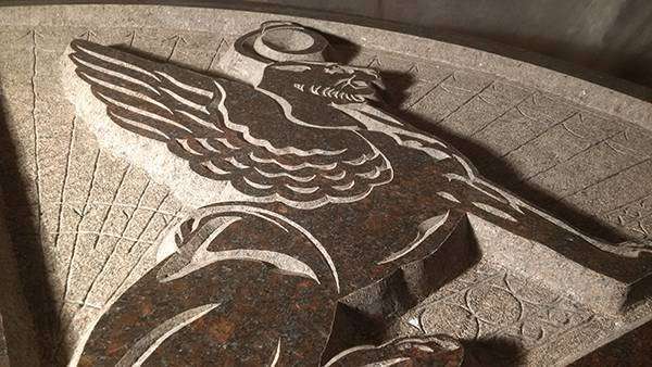

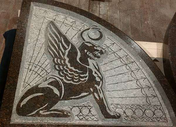

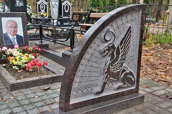

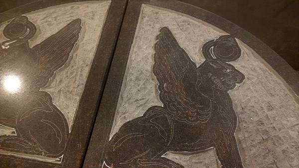

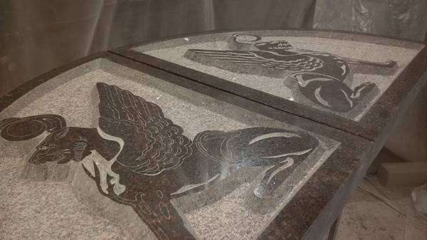

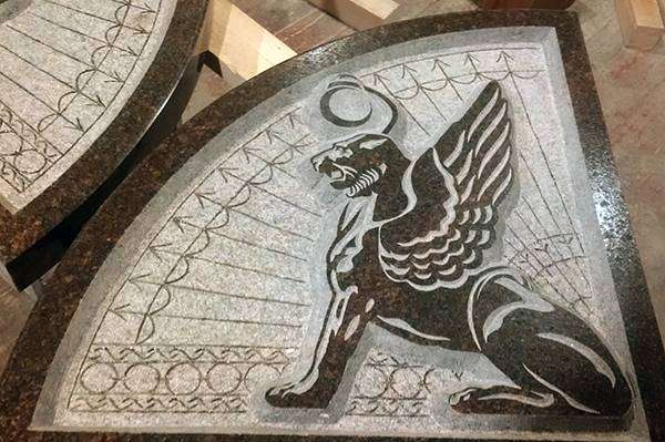

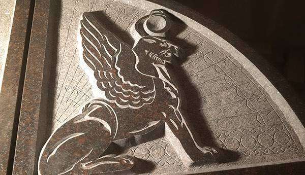

Руслан ,ШеР  не могу с вами не согласиться. Лично мне многое тоже не по душе, но предложенная работа вызвала у меня интерес, а я в свою очередь максимально старался ее воплотить. Что касаемо брусчатки. В Питере большая влажность, грунтовые воды высоко. Поэтому трава здесь не прорастает, на швах со временем образуется мох. Вид это не портит, скорее наоборот. Про тигров, это Питерские грифоны и при первоначальном замысле они должны охранять вход. Почему их так разнесли при установке мне не известно.
Изображение грифонов в векторе  интересное... также интересно смотрелись бы в горельефе с частичной полировкой, не трогая фона, он как есть. Конечно прибавило бы стоимости, но ИМХО...
Ограда- бордюр наглухо закольцована, без дренаж. протоков?

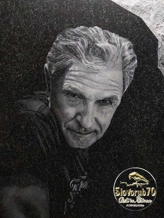

slovorub70, мне понравилось. Но режет глаз постеризация (резкий переход от одной тональности к другой ) на портрете. На предыдущих Ваших работах этого не замечал.

Мне тоже нравится. Но немного глаза режет лавка на ограде и брусчатка
4 часа назад, Руслан сказал:
Трава это всегда хорошо ;)
Ну да- это яркий индикатор уровня неряшливости клиента и степень ухода за участком. А вот мох придаёт некоторый шарм:good:
2 часа назад, ibucov сказал:
Все смотрится здорово!
Но лавка с полированными торцами смотрелась бы лучше. Все же она ближе к ограждению, а оно все полированное.
Брусчатку надо было положить внутри ограждения, смотрелось бы аккуратней. Видно на этапе проекта чуток промахнулись. Или не захотели ставить ограждение на тротуарку.
Это художественный прием, один из многих. Средством передачи характера может быть, просто ушли от всего этого ( от передачи характера в портрете) со станками и ретушерами, в сторону демонстрации возможностей станка, обезличили всех. На старых памятниках встречаются даже такие портреты где всего две тональности - черная и белая. Теперь эпоха прогресса кончилась, все приёмы выразительности сведены к новому единому эталону, угадайте к какому, кем и почему).

К сожалению эталоны качества в ритуальном портрете, свелись к зализыванию светотени и отображению типа высокой детализации вырисовывая каждую волосинку и ниточку на одежде, при этой высокой детализации подставленной одежды лицо кажется еще более зализанным))  Про ужасные фоны из белых мух... брр)
Постеризация или что-то похожее это правильный подход особенно если камень пятнистый и образ на фото подходящий . Очень даже живой хороший, объемный портрет получился
Изменено пользователем ibucov
13 часов назад, basilok сказал:
Это стиль работы художника. Иногда я против подобной техники, но в данном случае это подчеркнуло характер человека.
8 часов назад, ibucov сказал:
Лавка лишняя, но с заказчиком не поспоришь.
6 часов назад, Мультипликатор сказал:
Рваная фактура это просьба заказчика.
Брусчатка только внутри. Гранитный поребрик (цоколь) ограничивает размеры участка. Тротуарная плитка это дорожка между участками.
Странно!!!:nono:Хорошо что это всего лишь стиль художника, а не по просьбе заказчика.:biggrin: По мне, так это банальный брачёк с которым повсеместно борются. Постеризация, это следствие хреновой настройки станка, в первую очередь.
5 часов назад, ibucov сказал:
К написанному выше добавлю.Один из способов борьбы с постеризацией, это добавление шума. Пятнистость камня как раз и есть шум. От светлых пятен на лбу и резких переходов в полутонах на лбу и подбородке ни чего художественного не вижу. Лично моё видение и на панацею не претендует.
1 минуту назад, basilok сказал:
Кто борется-то? Клиент? :lol: Когда просит ручника-светлее, светлее, светлее, ой, нИпахож!:lol: Только по этому мы видим ручные перебеленные портреты, конёк  продуманного ручника оставить черноты на шаг вправо и шаг влево. С излишней контрастностью в ручном портрете борется только дилетант, а если брать в расчёт мыльные исходники-то вообще тему лучше не развивать, но это практически всегда грабли с доработкой при сдаче.
11 минут назад, zelenok сказал:
Кто борется-то?
Тот кто не считает это художественным замыслом.:biggrin: А вот ручник такое делать не будет. Это на станке воспроизведение имитация градации не настроена и не более. Достаточно почитать что такое постеризация и её причины и художественный замысел сразу станет лукавством.
Контрастность это не постеризация.
@basilok  Ну надо разделять фотошоповскую постеризацию и ручной светотеневой рисунок с более резким переломом форм.  В  ручную это как академ рисунок, почти,  где учат разделять светотень на плоскости.
По такому принципу легче добиться схожести кстати.  Бывало даже специально делал постеризацию для ручника и распечатывал. И он мне ответил "Оо так легче рисовать"))
этот портрет ручной как я понимаю
