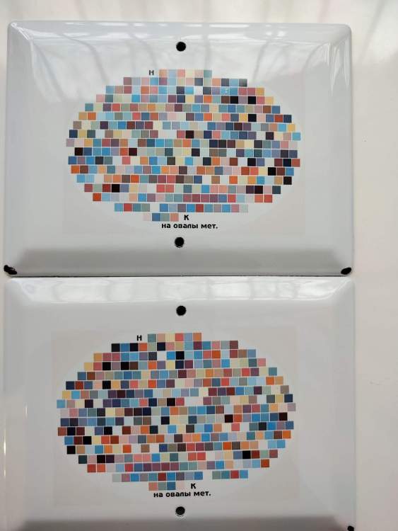

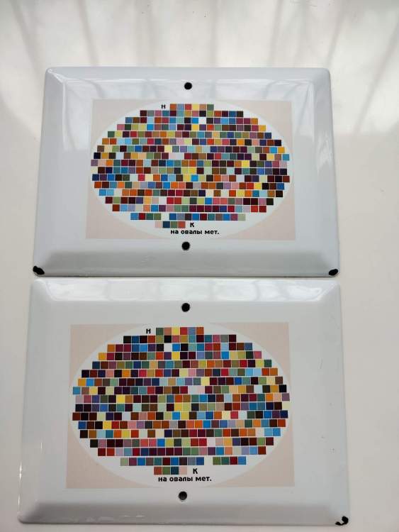

Rip Опубликовано 10 мая, 2023 Опубликовано 10 мая, 2023 Друзья доброго дня. Подскажите пожалуйста продавца на Алиэкспрессе , кто покупал тонер. Купил у этого товарища, но тонер очень быстро выгорает. На Рико 2011 приходится ставить 1200х1200 разрешение, чтобы хоть как то бороться с выгоранием. При печати на бумаге всё отлично, но после запекания получается очень бледно. https://aliexpress.ru/item/1005005131685590.html?spm=a2g2w.orderdetail.0.0.48284aa6Z8Q7Zr&sku_id=12000031787135526

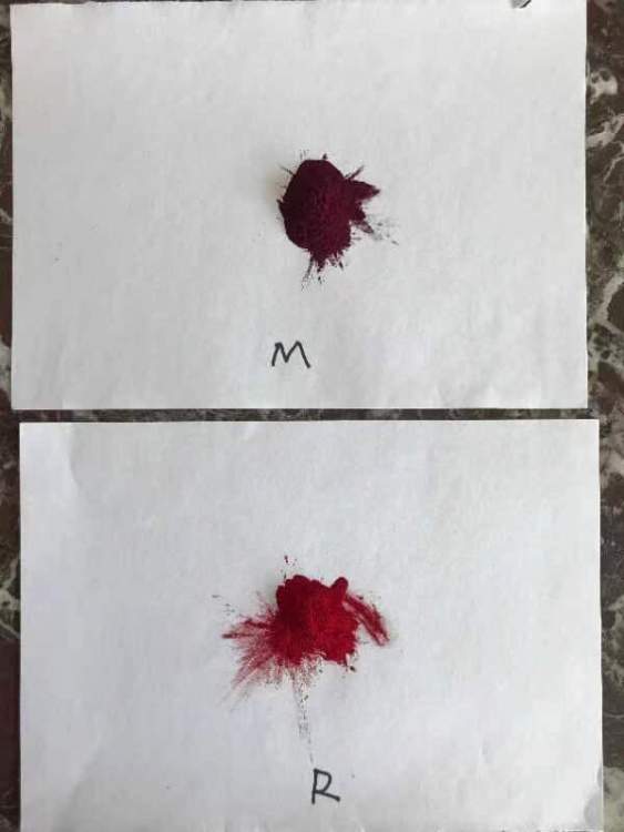

basilok Опубликовано 10 мая, 2023 Опубликовано 10 мая, 2023 А тонер то, получается маджента, а не красный.
vitalya Опубликовано 10 мая, 2023 Опубликовано 10 мая, 2023 температуру обжига пробуйте ставить меньше 30 минут назад, basilok сказал: А тонер то, получается маджента, а не красный. все цвета выгарают. тут и понять сложно
Rip Опубликовано 11 мая, 2023 Автор Опубликовано 11 мая, 2023 Мы с Василием стартовали на Китайском тонере. Немного конечно приноровился и только вчера после разговора с Василием я понял, что купил не Ред, а Мадженту. Хотя в переписке с Китайцем он утверждал, что у него Ред. Вот ссылка на Ред серию Смотри, что есть на AliExpress! Совместимый насыпной лазерный керамический Тонер для копировального аппарата ricoh 430 440 2500 3500 4000, керамический Тонер-порошок kcry 50 г/цвет 5000 г за 16 567,13 ₽ - уже со скидкой -46% https://sl.aliexpress.ru/p?key=OVdxZzl
basilok Опубликовано 11 мая, 2023 Опубликовано 11 мая, 2023 @Rip По этой ссылке опять маджента, а не red.

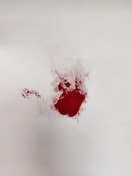

roman_11 Опубликовано 11 мая, 2023 Опубликовано 11 мая, 2023 Когда я заказывал тонер у Bujes, говорил что мне нужен именно Red. Они сказали, что в Россию поставляют теперь только Red. Даже прислали фото тонеров. Посмотрите, какой у вас:
kotkluch Опубликовано 12 мая, 2023 Опубликовано 12 мая, 2023 (изменено) В 10.05.2023 в 22:36, Rip сказал: приходится ставить 1200х1200 разрешение, чтобы хоть как то бороться с выгоранием. Не пойму как влияет разрешение на выгорание? В 10.05.2023 в 22:36, Rip сказал: Купил у этого товарища, но тонер очень быстро выгорает. Мой товарищ вчера у него хотел тонер купить, заказ отменили! Может и правда остатки оставались бодяжнул чутка. Я кстати у него тоже на 50 штук взял на пробу, и просил именно red но еще идет,незнаю что за шляпа там! Взял тоже у этого продавца. А ты на какой температуре металл обжигал? Изменено 12 мая, 2023 пользователем kotkluch
Rip Опубликовано 12 мая, 2023 Автор Опубликовано 12 мая, 2023 16 часов назад, roman_11 сказал: Вот такой у меня тонер. Получается серия Red. На мадженту не похоже. 2 часа назад, kotkluch сказал: Не пойму как влияет разрешение на выгорание? Мой товарищ вчера у него хотел тонер купить, заказ отменили! Может и правда остатки оставались бодяжнул чутка. Я кстати у него тоже на 50 штук взял на пробу, и просил именно red но еще идет,незнаю что за шляпа там! Взял тоже у этого продавца. А ты на какой температуре металл обжигал? Очень просто. Тонера сыпет больше. И более чёрный цвет получается.
