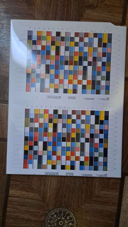

kotkluch Опубликовано 31 марта, 2024 Опубликовано 31 марта, 2024 Китайский тонер разных поставщиков тоже разный. По цветам. Вот на фото, не студийная обстановка, но сфоткал думаю будет понятно, два калибровочных листа двух разных китайских тонеров.

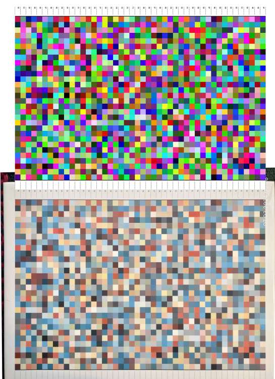

Arthurec Опубликовано 31 марта, 2024 Опубликовано 31 марта, 2024 (изменено) @kotkluch отличный же результат! мой обжиг на китайском тонере, (температура 750* без выдержки, с естественным остыванием печи с приоткрытой дверцей) в таком случаи я тогда нихрена не понимаю че происходит и где косяк Цитата Показать Изменено 31 марта, 2024 пользователем Arthurec
severnyi Опубликовано 31 марта, 2024 Опубликовано 31 марта, 2024 В 31.03.2024 в 06:00, Arthurec сказал: @kotkluchв таком случаи я тогда нихрена не понимаю че происходит и где косяк Показать У меня так же было! Это все магия!) но я думаю в первом случаее обжиг уже с готовым профилем, или это какой то другой китаец, не тот что у нас)
Alexey Опубликовано 31 марта, 2024 Опубликовано 31 марта, 2024 В 31.03.2024 в 02:04, kotkluch сказал: Вот на фото, Показать с разных аппаратов печатался тест?
kotkluch Опубликовано 31 марта, 2024 Опубликовано 31 марта, 2024 В 31.03.2024 в 08:10, Alexey сказал: с разных аппаратов печатался тест? Показать Да
