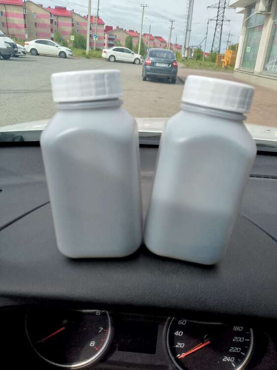

Samara63 Опубликовано 12 мая, 2024 Опубликовано 12 мая, 2024 (изменено) Вообщем пришел тонер. Банки идентичные, даже пайка уплотнителя в одинаковой отметкой. Разница в этикетках на борту. Что бы понять кто производит тонер, а кто его перепродает, достаточно глянуть ассортимент в магазине Изменено 12 мая, 2024 пользователем Samara63 1
Samara63 Опубликовано 12 мая, 2024 Опубликовано 12 мая, 2024 Одно можно сказать весьма точно. Рассыпалось в одном месте и примерно в одно время. На крышке дефект заусенец с внутренней стороны оставил в а уплотнителе одинаковую метку.
severnyi Опубликовано 12 мая, 2024 Опубликовано 12 мая, 2024 Перекупы получается тонер берут дешевле, ценник примерно одинаковый на али
Samara63 Опубликовано 13 мая, 2024 Опубликовано 13 мая, 2024 bujes перекупает и, все прочие перекупают у youneng. Китай увеличил цены на доставку. Наверное все кто покупает Китайский тонер увидели это. В самом Китае цена не изменилась в примерно два раза дешевле чем на Али. Там же в Китае можно приобрести любой цвет, девелопер с керамикой, переделанные принтеры.
