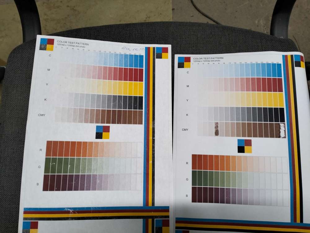

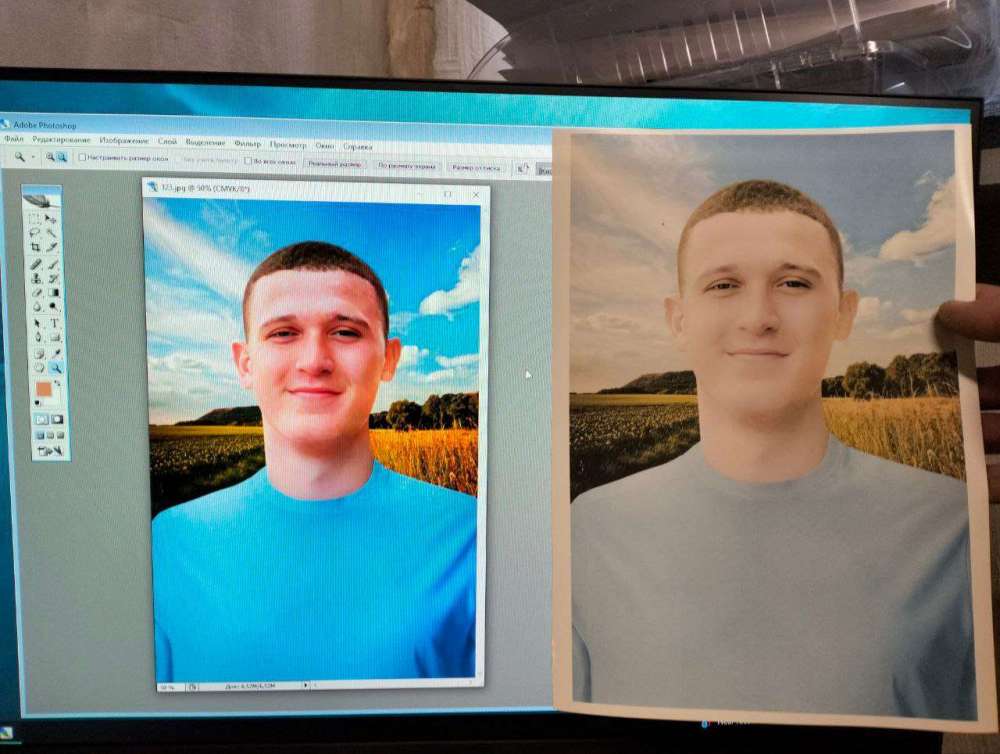

akat Опубликовано 24 февраля, 2024 Опубликовано 24 февраля, 2024 Добрый день, подскажите пожалуйста. Купили принтер осваиваем дело фотокерамики и столкнулись с тем что печатает принтер нет насыщенности цветов на деколи, перепортили бумагу откалибровали монитор, но проблема так же и не ушла, подскажите пожалуйста куда двигатся, у всех ли так печатает? Может надо откалибровать принтер по монитору может в настройках принтера что то отключено? Фото прикрепил извините за качество но так телефон сфотографировал, но разницу видно и не вооруженнім глазом . Помогите пожалуйста советом, или к кому обратится кто поможет.

basilok Опубликовано 24 февраля, 2024 Опубликовано 24 февраля, 2024 @akat Такой цвет на оригинале, как на майке, да и небо, не получить у деколи с любым керамическим тонером. Нет цвета циана у декольных тонеров. Что то приближенно можно, так нет. На конечный цвет на распечатке влияет цвет тонера, настройки принтера, настройки печатающей программы, настройки драйвера, режим обжига. Ни кто эти процессы расписывать не будет. В первую очередь, где приобрели оборудование, пусть там и раскажут что и как. Сравнивать оригинал с распечаткой, как у вас на фото, крайне не верно. Экран светит, а изображение на бумаги зависит от освещения листа с распечаткой. Конечный результат нужно смотреть после обжига, а не по листочку с распечаткой.

basilok Опубликовано 24 февраля, 2024 Опубликовано 24 февраля, 2024 49 минут назад, vitalya сказал: насыщеность там похоже прибавили специально Есть насыщенность или нет, циан декольный принтер не воспроизведет, так как его нет. 49 минут назад, vitalya сказал: по одной фотографии вам такой информации никто не даст... И 100 распечаток ни чего не скажут о настройках драйвера, печатающей программе и .............. 1

basilok Опубликовано 24 февраля, 2024 Опубликовано 24 февраля, 2024 44 минуты назад, Samara63 сказал: Я б проверил настройки печати. А почему бы и нет, когда знаешь какие настройки в управляющей программе печати выставить и какие настройки сделать в драйвере.Это азы. А вот я вижу ,что на распечатке практически отсутствует красный. 44 минуты назад, Samara63 сказал: Даже с керамическим тонером так хреново не печатает Если принтер не настроен как нужно , то он и на родном тонере может отрабатывать даже и хуже.

akat Опубликовано 25 февраля, 2024 Автор Опубликовано 25 февраля, 2024 Когда приехал принтер, с ним в комплекте приехала и бумага с распечаткой тестом когда он был настроен. Мы его подключили установили драйвер, и сделали тест страницу у нас с фоткали и отправили вот распечатка с права у них и с лева наша, сказали всё ок. Дали инструкции по печати как в Фотошопе правильно вывести на печать, где цветность можно добавить в Фотошопе. Ну как обращаться с принтером, мы вместе с специалистом все подключили и он показал как заходить в настройки принтера, куда чё по класть, ну и так по мелочам.
severnyi Опубликовано 25 февраля, 2024 Опубликовано 25 февраля, 2024 7 минут назад, akat сказал: Сказали всё, дали инструкции по печати как в Фотошопе правильно вывести на печать, где цветность можно добавить в Фотошопе. При нормально работающем и правильно построеном цветовом профиле, цветность в фотошопе менять впринципе не надо, то что видете на экране в режиме цветопробы, то и должно выходить при печати. По вашим фото видно что это даже близко не так. Либо профиль не с этого аппарата и не подходит, либо настройки драйвера, не такие как при его построении. Ну блин от кого конечно, но не ожидал я, что мз так вот людям принтера продают. Я в шоке конечно прибываю. Попробуй kotkluch или басилку в личку написать, они все таки больше в этих аппаратах понимают, может помогут вам разобраться, как его до ума довести. Тут все таки в открытую, мало кто будет разбирать все по полочкам.
