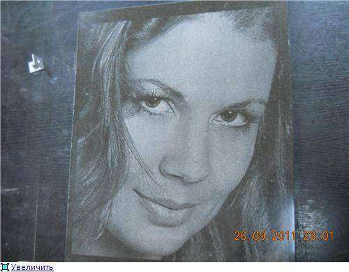

softelectronics Опубликовано 26 сентября, 2011 Автор Опубликовано 26 сентября, 2011 Размер изображения 23х27 см, шаг 0,305 время печати 1 час 23 минутыКамень из китая, вроде базальисходник:отпечатано только батарейки сели фото без вспышки, завтра при дневном свете сделаю еще фото:макро фотоаппаратом, в сканеры буду завтра испытывать щас уже итак ультиматум от жены получил.
Graver Опубликовано 26 сентября, 2011 Опубликовано 26 сентября, 2011 На мой взгляд очень хорошо выбито. Хотелось бы на карелии подобное увидеть)).

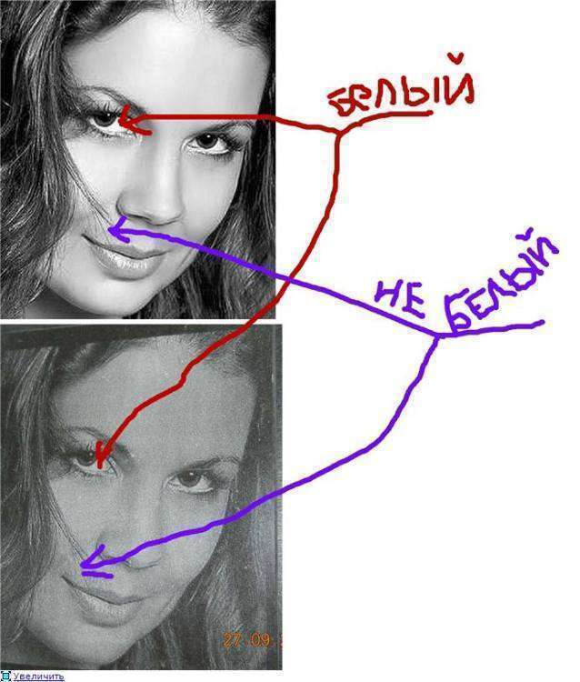

step Опубликовано 26 сентября, 2011 Опубликовано 26 сентября, 2011 А у меня впечатление, что чуток не добивает, остаётся серая подложка, потому и контрастность теряется.надо бы добавить силу удара.
softelectronics Опубликовано 27 сентября, 2011 Автор Опубликовано 27 сентября, 2011 если в местах где не белый цвет увеличить удар то пропадут оттенки, можно конечно увеличить контраст исходника, но начнут пропадать детали.еще забыл написать до этого игла набила порядка 10-12 таких изображений.и еще головка не имеет каких либо специфических настроек кроме установки силы удара и зазора (1 раз при смене иглы) в процессе эксплуатации параметры печати не меняются и не требуется подстройки ни каких механических узлов головки.
Graver Опубликовано 27 сентября, 2011 Опубликовано 27 сентября, 2011 Не надо белее или сильнее выбивать . Все и так видно. Сфотографировано без вспышки, поэтому кажется все серым. ... головка не имеет каких либо специфических настроек кроме установки силы удара и зазора (1 раз при смене иглы) в процессе эксплуатации параметры печати не меняются и не требуется подстройки ни каких механических узлов головки Наконец-то мечты граверов-станочников начинают сбываться)) Осталось пройти жесткий тест драйв, как говорится, в полевых условиях и устранить недостатки какие вылезут в ходе теста.
