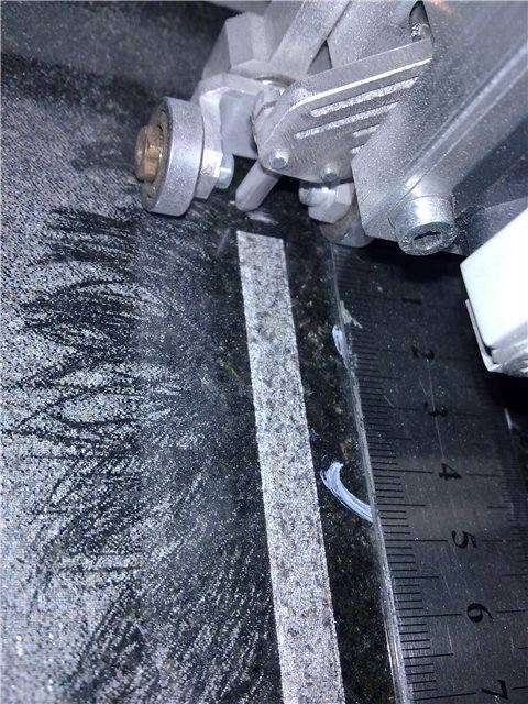

noct Опубликовано 23 октября, 2011 Поделиться Опубликовано 23 октября, 2011 это же до хрена, если мне нужно печатать на размере 15Х20 см, то получается что максимум смогу запечатать 13 см ширины ( без учета отступов от подшипников) Ссылка на комментарий Поделиться на другие сайты Поделиться

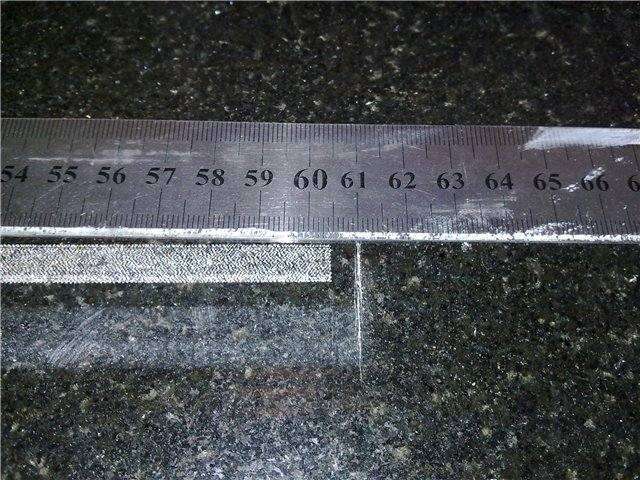

КАМЕНОТЁС Опубликовано 24 октября, 2011 Поделиться Опубликовано 24 октября, 2011 проверил сегодня утром: разгон головки 0.5см в каждую сторону от печати. максимальная ширина печати 604мм. при том что стрелу мне выдвинули на 1.5см от стандартной версии. на первой фотографии видны пылевые следы от потшипников. Ссылка на комментарий Поделиться на другие сайты Поделиться
Тёха Опубликовано 24 октября, 2011 Поделиться Опубликовано 24 октября, 2011 КАМЕНОТЁС а подшипник не оставляет полоси (царапены) на камне?Наверное вопрос к изготовителям больше. Ссылка на комментарий Поделиться на другие сайты Поделиться
softelectronics Опубликовано 24 октября, 2011 Автор Поделиться Опубликовано 24 октября, 2011 Нет подшипники царапин не оставляют, они же крутятся, если конечно его не разобьет, хотя цена этому подшипнику 1$ Ссылка на комментарий Поделиться на другие сайты Поделиться
КАМЕНОТЁС Опубликовано 24 октября, 2011 Поделиться Опубликовано 24 октября, 2011 базальт Ссылка на комментарий Поделиться на другие сайты Поделиться

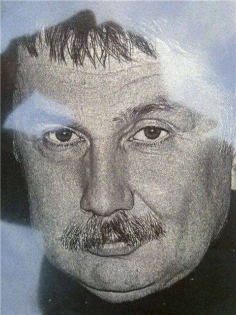

softelectronics Опубликовано 25 октября, 2011 Автор Поделиться Опубликовано 25 октября, 2011 Были мы сегодня на некрополе и наконец то посмъотрели на пресловутый багус, сборка понравилась видно что старается предприятие мощно сделано, ребята тоже больше других конкурентов понравились не пытались изо всех сил впарить станок а лаконично расказали про его достоинства, но мы наконец то увидали их глубину гравировки на обычном долерите - очень слабо, не понимаю почему многие пытаются поддраконить нас что у нас слабый удар? У нас глубже бьет намного даже в амплитуде. И больше всего поразило то что печатали все на базальте причем не важннецки, мы в следующем году выставляться будем на габро, базальте и житомирском граните, чтоб все по честному было, а базальт это знаете ли не показатель, на нем вы выше видели как бьет станок. Ссылка на комментарий Поделиться на другие сайты Поделиться
Анфим Опубликовано 26 октября, 2011 Поделиться Опубликовано 26 октября, 2011 Вот вот...Это я про багус .Не агрессивные они конкуренты.Что касаемо силы удара ,это главный аргумент, который сыграл против покупки багуса при моём выборе станка .Присловутое прошлое ручника ...не глубоко - значит не качественно!Ошибся я! Ссылка на комментарий Поделиться на другие сайты Поделиться
kamnerez Опубликовано 26 октября, 2011 Поделиться Опубликовано 26 октября, 2011 ...не глубоко - значит не качественно!Ошибся я! Дело не в этом. Неглубоко - значит не прокрасить. Именно этот аргумент был главным против покупки багусовского станка. Ну еще и алгоритм растрирования. Разработчики сего чуда сделали приличную механику (на "военных" технологиях), но не написали нормальный RIP!!!. У нас недобитые багусовские картинки не продаются. Привык народ к ярким белым портретам. Эта история началась еще в середине восьмидесятых, когда первые кооператоры решили использовать вместо дорогого габбро копеечный змеевик. А поскольку камень неоднородный, начали тупо заливать его краской и протирать поверх полутени. Мне, станочнику, приходится делать не темней ручников,( благо, прошел весь процесс ручками и представляю, как добиться нужного эффекта). К чему я всё это. Вот уже более месяца купил мне директор "Зубр". Особо экспериментировать было некогда, конец сезона - куча срочногорящих заказов, но тем не менее, выполненные на этом агрегате работы выглядят вполне удовлетворительно. Есть у станка некоторые недоработки, что понятно для владельцев, скажем, "График-2", но в целом это уже достойная альтернатива Сауно и Багусу. Со временем, когда наберётся побольше работ, отпишусь подробней и с фото. По надёжности тоже говорить рано, пока сбоев не было, но это с 15 сентября. сами понимаете. Ссылка на комментарий Поделиться на другие сайты Поделиться
