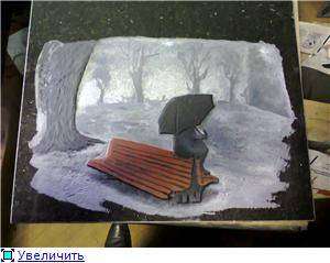

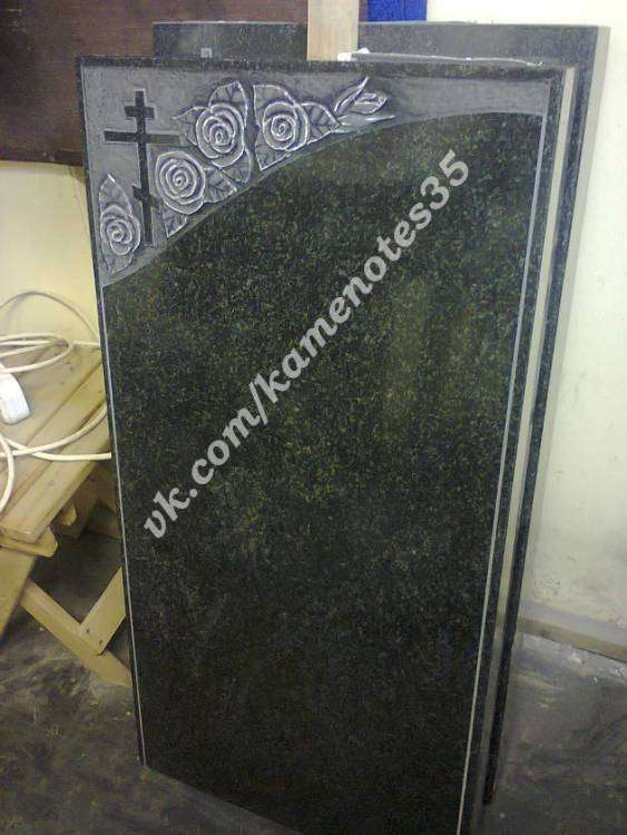

Михаил Каменотесов Опубликовано 6 октября, 2012 Опубликовано 6 октября, 2012 Вань, на розочках надо было верхушки оттенить белой краской, то же и на листьях, аккуратно чтоб переходило в цветт, более глубокие места должны переходить в почти черный цвет ( добавляй к цветной краске черный цвет). Получается что белый, цветной , более темный, если смотреть на барельеф в плоскости...
Ваня Опубликовано 6 октября, 2012 Автор Опубликовано 6 октября, 2012 @Михаил Каменотесов, это я понимаю. Красные так и были сделаны, там даже 4 оттенка на самом деле было. Золотистые красил прямо из баллончика, поэтому как легло, но и то после чёрного.

Саша Опубликовано 9 октября, 2012 Опубликовано 9 октября, 2012 Картина понравилась, жаль что карсками сделана, а это ненадолго...

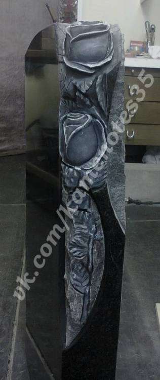

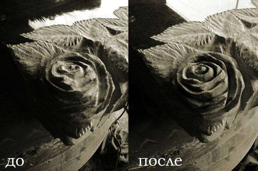

Ваня Опубликовано 13 октября, 2012 Автор Опубликовано 13 октября, 2012 Середину переполировал позже, стало лучше. 3
Михаил Каменотесов Опубликовано 14 октября, 2012 Опубликовано 14 октября, 2012 Такие весчи смотрятся на наклонной подставке...

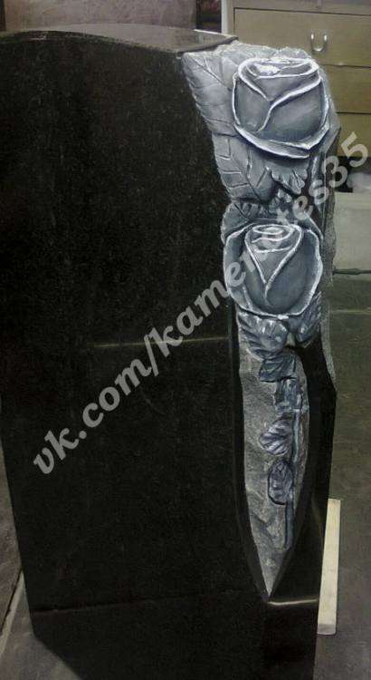

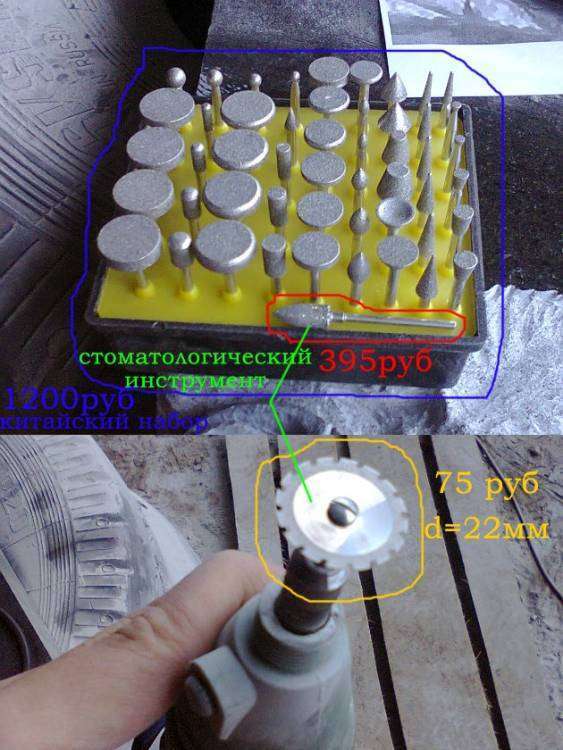

Ваня Опубликовано 16 октября, 2012 Автор Опубликовано 16 октября, 2012 Купил вот такие фрезы под цангу 3мм. Кое-что можно покупать в стоматологических отделах, цены нормальные.В результате смог довести розу, которую вчера вырезал. 4

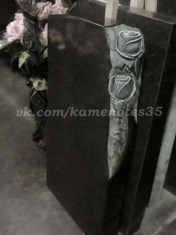

AndreyTar Опубликовано 19 октября, 2012 Опубликовано 19 октября, 2012 Ваняпопробуй лепестки у роз доводить:вывести по возможности толщину края равномерно и пройти по ней фрезой, чтобы ровная полоска получалась. Линии лепестков тоже подработать, они пока хаотично-ломаные, выводи их где-то прямыми, где-то по окружности, но чтобы линия не ломалась.Сначала выводишь лепестки по линиям, потом рихтуешь толщину края лепестка-равномерно по всей длине, посмотри как будет отличаться бутон ( наглядно у Ориона это можно посмотреть ). 1
Ваня Опубликовано 19 октября, 2012 Автор Опубликовано 19 октября, 2012 @AndreyTar, спасибо! По-немногу приходит понимание, как нужно делать.
