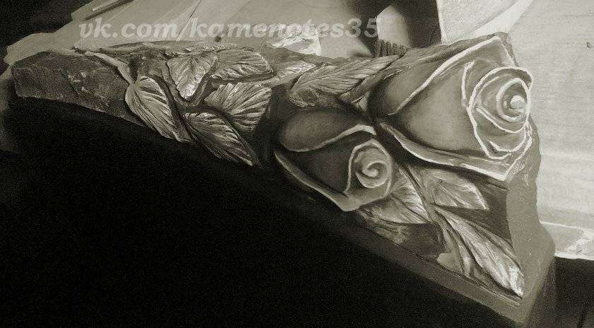

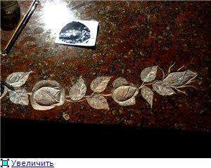

капуста с тонировкой, очень даже неплохо :i-m_so_happy:
почему капуста..розы узнаваемы с первого раза
Галюня, капуста - это про камень капустянский
Ваня, очень хорошо получилось, молодца
вот и я о том же :aad:
:mosking:
Молодец!!! Растёшь наглазах, как бамбук :)
бальзам на душу льёте, товарищи )) Про капусту я тоже не понял, что это камень, теперь буду знать!
Ваня молодец, мне всё нравится, правда цветной краске я не доверяю!!! Все ждем что-же будет дальше..!? Может бюст :bash: заколотишь . Удачи в начинаниях :Laie_54: .

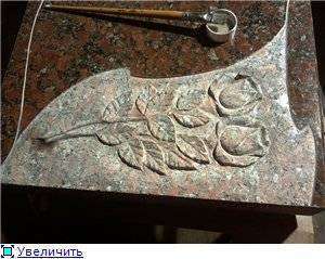

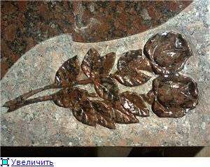

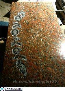

Вот такой эксперимент с бутонами. Что скажете, развивать такое направление?
Лучше до или после?
  • Одобряю сказанное 6
Зря лаком розы вскрыл. облезут очень быстро.
а розы красиво смотрятся но тонировка стрёмная.
Это не просто лак, а специальное покрытие с мокрым эффектом (для камня, конечно). Но не проверено временем.
Да, на этой работе тонировка совсем не удалась.
был у меня такой лак с мокрым эффектом. Гарантию дают производители на 7 лет а в реалии максимум перезимует.

неплохой эксперимент с бутонами Вань ! развивай конечно почему бы и нет ,,,,

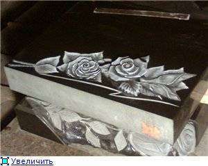

Да, на капусте мелкие детали сложно делать да и долго
Я бы не сказал ,что розы это мелкие детали. Под капусту наджо делать обороты на болгаоке чуток меньше.
Здорово! Хорошо чуствуешь камень!

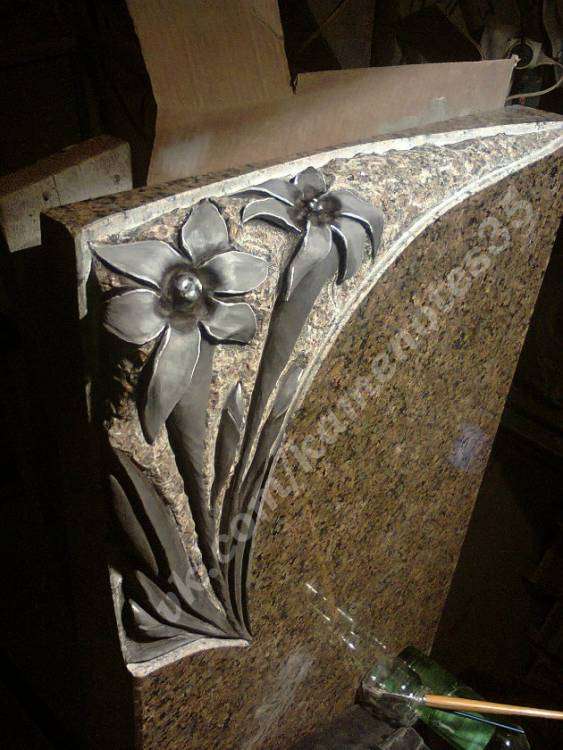

Последняя работа в этом году! Всех с наступающими праздниками! :holiday:
  • Одобряю сказанное 3
справа цветок не очень
Хорошие работки, а вот насчет вскрытия лаком капусты- зря, там же можно полирнуть в 2 номера+ паста =огонь! А то лаки они для помещения хороши, а на улице стоять отказываются, хоть с мокрым, хоть без мокрого эфекта.

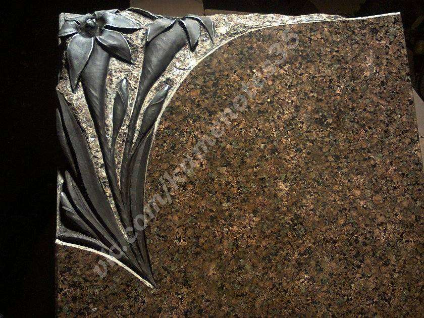

лилии как пластилиновые :blink:

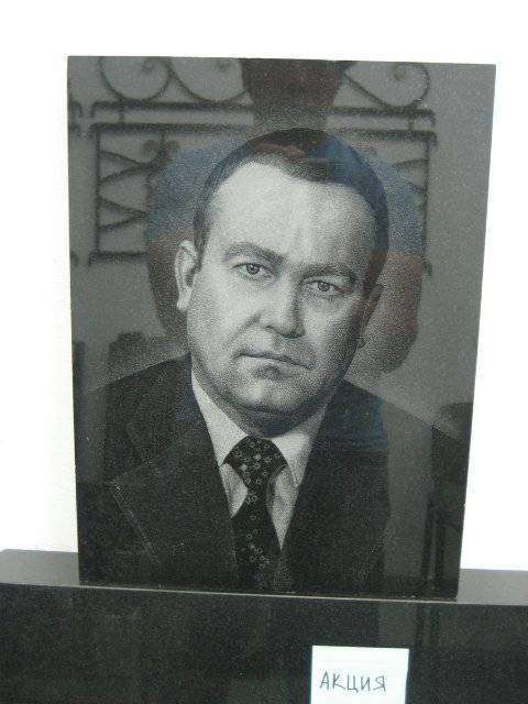

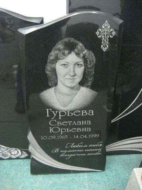

у Гурьевой текст сильно прижат к портрету
