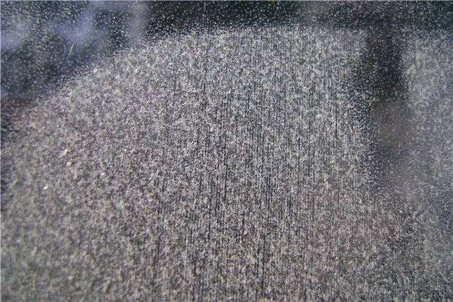

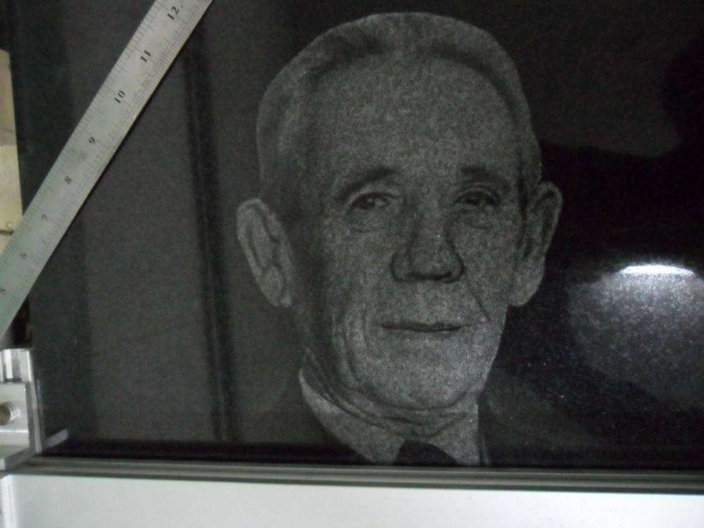

serzhik15 Опубликовано 23 марта, 2011 Поделиться Опубликовано 23 марта, 2011 Меня тут один человечек просил выложить фотку работы портрета на Брюллове. Выкладываю, вот ссылочка:Вот еще одна, тут по четче видно что и как. А то многим бывает интересно как Брюллов бьет портреты. Ссылка на комментарий

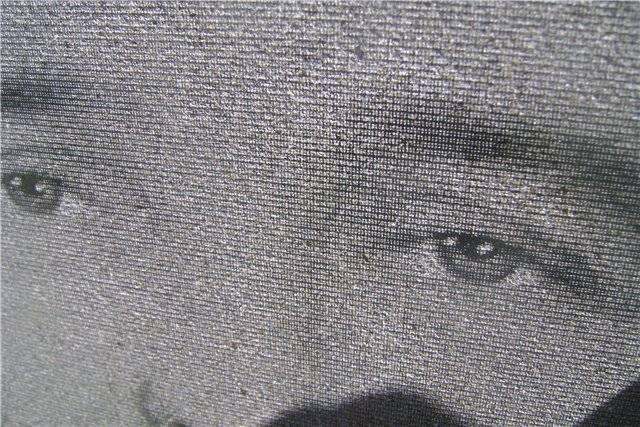

ferz Опубликовано 24 марта, 2011 Поделиться Опубликовано 24 марта, 2011 А чего таким рябым дедушка получился? Камень такой? Было бы интересно увидить и исходник.Сам пытаюсь разобраться с этим станком. Пока выгравировал только икону. Об изготовлении портретов речи пока быть не может. Раздражает строчность. Никак от неё избавиться не могу. Как у вас с этим? Ссылка на комментарий

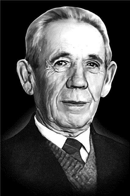

serzhik15 Опубликовано 24 марта, 2011 Поделиться Опубликовано 24 марта, 2011 А чего таким рябым дедушка получился? Камень такой? Было бы интересно увидить и исходник.Сам пытаюсь разобраться с этим станком. Пока выгравировал только икону. Об изготовлении портретов речи пока быть не может. Раздражает строчность. Никак от неё избавиться не могу. Как у вас с этим? Там камень еще не очень хороший попался, зернистый очень. А так по идее могло бы получше получится. Что касается строчности, то в этом плане у меня проблем нет. Выбивает удовлетворительно. Единственное что меня раздражает, это отсутствие плавных переходов, теней... То ли дело на сауно, там как надо получаются портреты. вот исходники Ссылка на комментарий
ferz Опубликовано 26 марта, 2011 Поделиться Опубликовано 26 марта, 2011 Так как таки от строчности избавиться? Ссылка на комментарий
Роман н Опубликовано 27 марта, 2011 Поделиться Опубликовано 27 марта, 2011 ferzПопробуй убрать строчность как это делают обладатели станков Паннограф. Я конечно станок брюлёв видел только на фотках, но думаю дефект то же. Большие люфты в коретках. Поэтому можно попробовать притянуть один конец оси Х резинкой к раме.(противоположный ШВП) Об этом подробно описано в разделе по Паннографам. Ссылка на комментарий
serzhik15 Опубликовано 27 марта, 2011 Поделиться Опубликовано 27 марта, 2011 или позвони туда, где брал его. Т.е. Льву. думаю, он сможет тебе объяснить что к чему. Ссылка на комментарий
ferz Опубликовано 27 марта, 2011 Поделиться Опубликовано 27 марта, 2011 Объяснить и Устранить в нашем случае - два совершенно самостоятельных понятия.Честно говоря сам не могу представить Как её можно устранить? За счёт чего? Изменить Шаг? - строчка получатся чаще, но не исчезнет в хаотичности. Ссылка на комментарий
Sergei87 Опубликовано 5 апреля, 2011 Поделиться Опубликовано 5 апреля, 2011 Что то у дедушки лицо одного цвета совсем.никаких переходов, хотя на ретуши более менее они есть. Это всегда так получается? Ссылка на комментарий

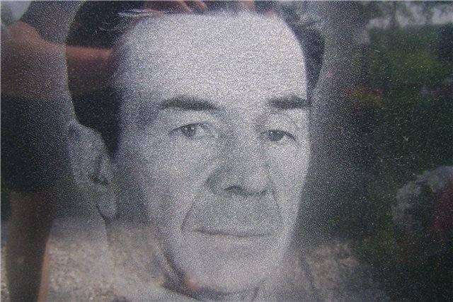

Khomenko Опубликовано 25 мая, 2011 Поделиться Опубликовано 25 мая, 2011 Там камень еще не очень хороший попался, зернистый очень. А так по идее могло бы получше получится.Что касается строчности, то в этом плане у меня проблем нет. Выбивает удовлетворительно. Единственное что меня раздражает, это отсутствие плавных переходов, теней... То ли дело на сауно, там как надо получаются портреты. Тоже долго мучался с плавными переходами, теперь понял почему их нет, станку очень сложно с максимального белого съехать на плавный тон, поэтому я белые тона(лоб, щеки, подбородок и т.д.) делаю чуть темнее и он плавно переходит. На фото видно, причем на камне лоб белый Ссылка на комментарий

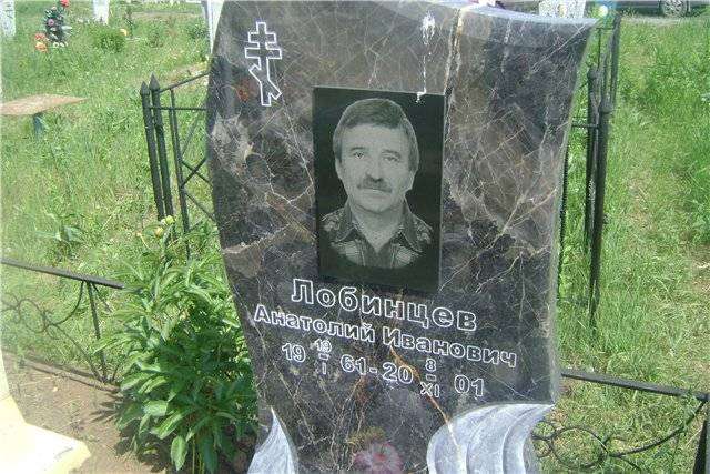

синик Опубликовано 17 августа, 2011 Поделиться Опубликовано 17 августа, 2011 лобинцев сделан на паннографе за 2 прохода Ссылка на комментарий
