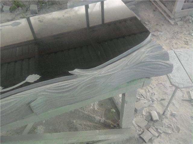

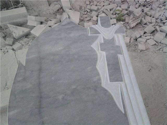

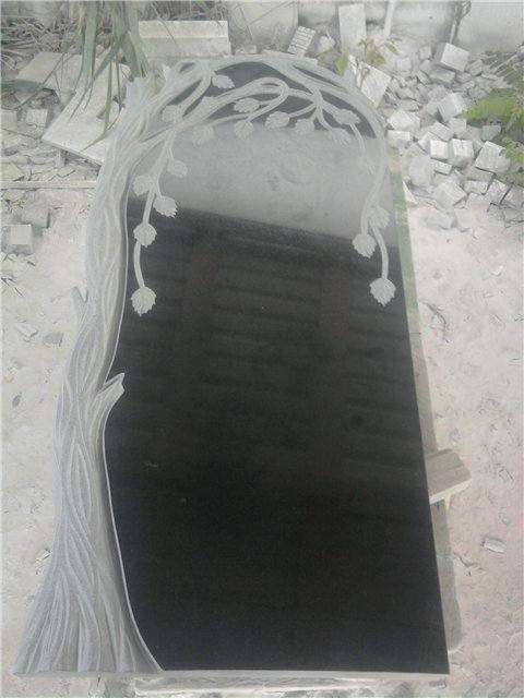

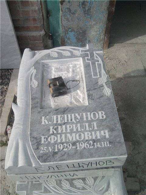

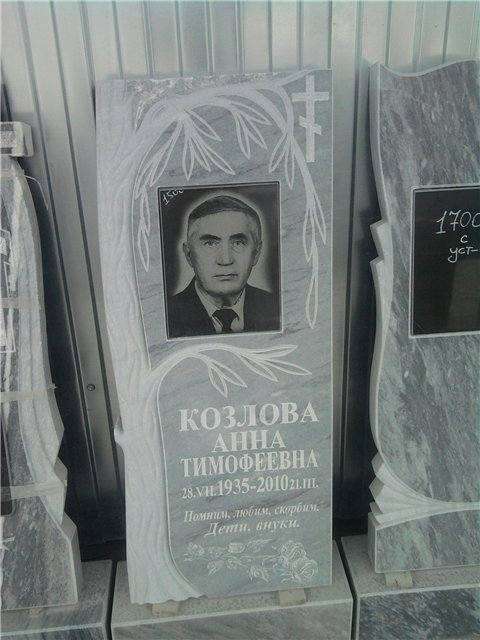

James-Hattfild Опубликовано 13 июня, 2011 Опубликовано 13 июня, 2011 Смотрите, комментируйте, критикуйте!Сколько бы вы заплатили за эти работы? я имею ввиду гонорар резчика
James-Hattfild Опубликовано 13 июня, 2011 Автор Опубликовано 13 июня, 2011 Резчик я очень слабенький, начал резать в октябре 2010, зима отпуск как вы понимаете, ну в общем пол года режу, просто люблю подходить к работе ответственно и аккуратно...тем более занятие это мне по душе

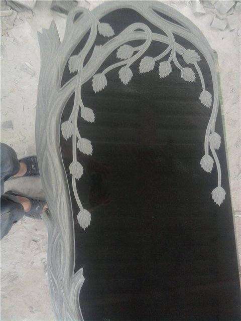

Нафилет Опубликовано 13 июня, 2011 Опубликовано 13 июня, 2011 все хоршо но я на березе листя зделалбы другими какбы ближе к телу.а так все акуратно
Анфим Опубликовано 13 июня, 2011 Опубликовано 13 июня, 2011 Акуратненько мне всё нравится Ну по мутантам kol115 , главный спец! James-Hattfild - учись ,смотри как другие делают. Чистенько ,но страшно.

ирин@ Опубликовано 14 июня, 2011 Опубликовано 14 июня, 2011 Нда....веточки и листики требуют более деликатного подхода)))
James-Hattfild Опубликовано 14 июня, 2011 Автор Опубликовано 14 июня, 2011 Все прям такие "мастера", обгадить любой может, а вы бы лучше подсказали что именно не так и что исправить и на что исправить!Что именно не так с ветками и листьями?
Анфим Опубликовано 14 июня, 2011 Опубликовано 14 июня, 2011 Так выглядит лист берёзы....И веточки тоненькие должны быть
James-Hattfild Опубликовано 14 июня, 2011 Автор Опубликовано 14 июня, 2011 Ну да, ветки толстые, но а листья.... Для чего по твоему стилизация? пробывал я резать более реальный лист берёзы, полное г.... получается, можно конечно отгравировать листья но отойди на метр и это уже не листья а пятна....если такой умный покажи работу с резными настоящими листьями берёзы

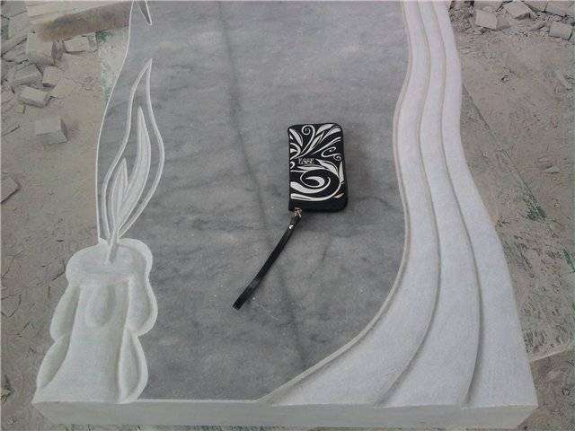

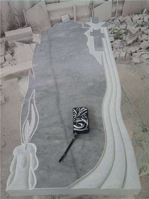

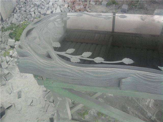

serg11 Опубликовано 14 июня, 2011 Опубликовано 14 июня, 2011 А я вот так сделал тот же памятник (свеча-пламя) - А березку так(листья дорабатывать надо) -

Павел Щербаков Опубликовано 14 июня, 2011 Опубликовано 14 июня, 2011 А чего Козлова?...на мужика похожа... Супер!!!!! Ну да, ветки толстые, но а листья.... Для чего по твоему стилизация? пробывал я резать более реальный лист берёзы, полное г.... получается, можно конечно отгравировать листья но отойди на метр и это уже не листья а пятна....если такой умный покажи работу с резными настоящими листьями берёзы Посмотри как делал я просто и без выпендрежа листья пилены 125 диском
Одиссей Опубликовано 14 июня, 2011 Опубликовано 14 июня, 2011 Все прям такие "мастера", обгадить любой может, а вы бы лучше подсказали что именно не так и что исправить и на что исправить!Что именно не так с ветками и листьями? Измени форму листьев,и как заметили тоньше ветки.Возьми 65мм диск потренируйся и увеличь количесво листьев раза в два.Самое трудное правильно нарисовать. Честно говоря,терпеть немогу все эти берёзы,дубки и прочии деревянно-гранитные изваяния)))Но заказчикам нравится.
Анфим Опубликовано 15 июня, 2011 Опубликовано 15 июня, 2011 Измени форму листьев,и как заметили тоньше ветки.Возьми 65мм диск потренируйся и увеличь количесво листьев раза в два А на фиг ему диском делать? Он же на мраморе работает .Скарпелью и тоньше и быстрей и лекче и изящней.Ствол болгаркой, а тоненькие веточки и листья скарпелью.

AndreyTar Опубликовано 15 июня, 2011 Опубликовано 15 июня, 2011 Кору дерева советую делать :сначала нарезать линиями не сильно глубоко, потом скалывать их. Получается такое реалистичное подобие коры, если интересно выставлю через недельку в своей теме.
