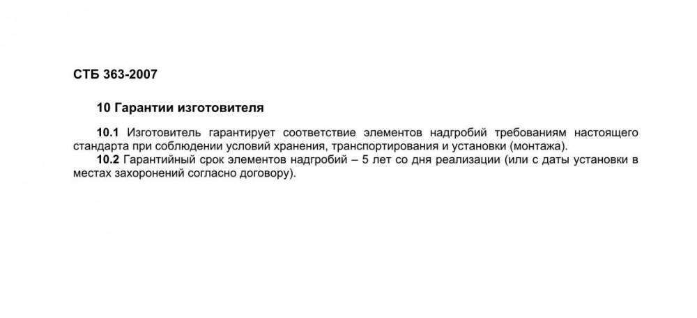

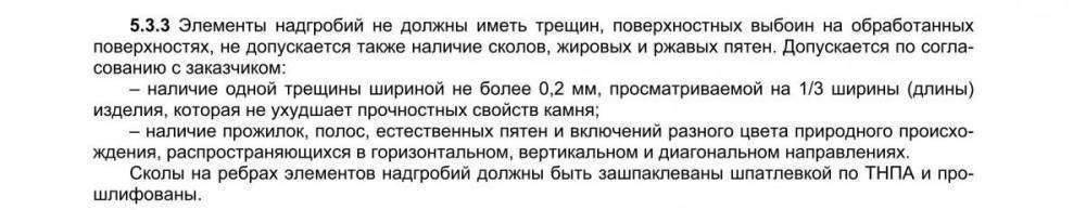

Саид Опубликовано 22 января, 2016 Поделиться Опубликовано 22 января, 2016 Гарантия на надмогильные памятники из природного камня согласно ОТУ "Памятники надмогильные из природного камня" РСТ УССР 1584-86, ГОСПЛАН УССР Киев составляет, цитирую: "7.2. Гарантийный срок исчисляется со дня установки памятника и составляет для памятников, изготовленных из выверженных горных пород, -10 лет, из осадочных горных и метаморфических пород - 5 лет". В данном ОТУ описано о возможном наличии трещин, цитирую: "2.5 Элементы памятников не должны иметь сплошных трещин. Допускается наличие не более одной трещины, просматриваемой на 1/3 ширины (длины) изделия, которая не ухудшает прочности свойств камня. На лицевой поверхности элементов памятников допускается наличие прожилок, полос и включений разного цвета природного происхождения, распространяющихся в горизонтальном, вертикальном и диагональном направлениях." На мой запрос в суды, управления защиты прав потребителей был ответ один: данные ОТУ на сегодняшний день не отменены, поэтому действующие. Советую никому больше ничего не выдумывать. Даете Вы письменно гарантию или нет, не имеет никакого значения, гарантия давным давно определена законом. Даете Вы на 6 месяцев, на 1 год и т.д. - ни имеет никакого значения, она давным давно определена законом на 10 лет. Данные ОТУ есть в электронном виде. Кому надо пишите в личку, обязательно скину. Кому интересно из моих земляков, в Беларуси действует СТБ 363-2007 "Элементы надгробий. Общие технические условия." Гарантия - 5 лет. Титульный лист: По трещинам здесь: По гарантии здесь: Скачать документ можно здесь: http://proekt.by/index.php?action=dlattach;topic=7828.0;attach=17449 Если скачать не получится, стучитесь в личку. Ссылка на комментарий Поделиться на другие сайты Поделиться
Мойша Степан Опубликовано 28 января, 2016 Поделиться Опубликовано 28 января, 2016 Я им уже давно пользуюсь и в договоре ссылки на этот документ имеются. Ссылка на комментарий Поделиться на другие сайты Поделиться
