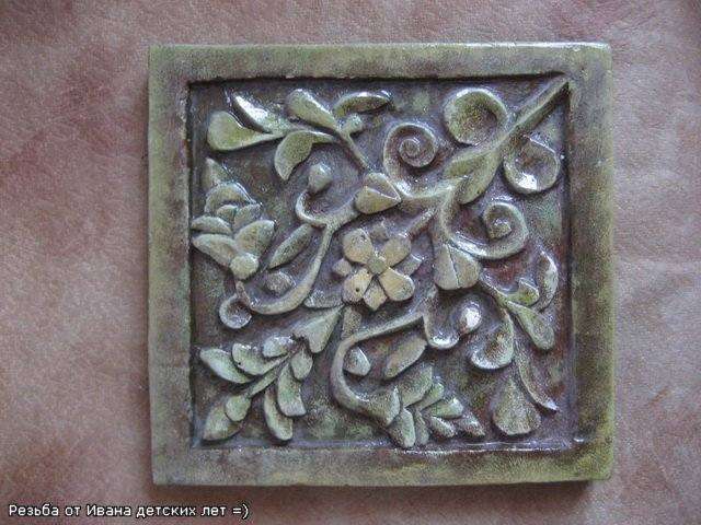

Ваня Опубликовано 23 февраля, 2009 Опубликовано 23 февраля, 2009 хочу тоже попробовать резьбу, но думаю начну на гипсе... Кстати, когда я ещё учился в художественной школе, у нас был предмет "скульптура", однажды мы вырезали из гипса узоры, потом красили и покрывали лаком. Тогда мне было лет 15 )) 1
