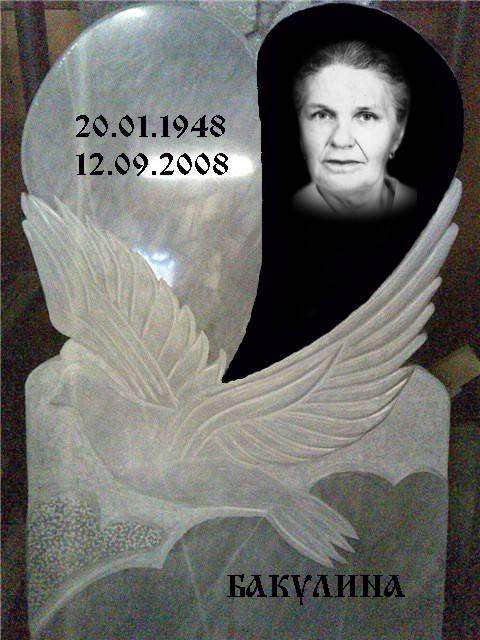

слава Опубликовано 13 сентября, 2009 Опубликовано 13 сентября, 2009 вот подумал а если половина сердца будет мраморная а вторая гранитная..должно получится оригинально и работы поменьше.вот типа так...Аесли голубя затонировать как думаете?
ELENA Опубликовано 13 сентября, 2009 Опубликовано 13 сентября, 2009 Лучше вставку сделай накладкой и не до крыла, а как-бы капелькой, а надпись лучше курсивом и наискосок отгравируй (и мое мнение даты лучше вниз, а ФИО на сердце).
Stocher Опубликовано 25 сентября, 2009 Опубликовано 25 сентября, 2009 вот в общем почти все..ограничен в инструмунте то что получилось..теперь посмотрим сколько будет стоять.. извини конечно но наверное если бы сердце было ровнее то и меньше бы стояло
Галюня Опубликовано 26 сентября, 2009 Опубликовано 26 сентября, 2009 Слава делал (ему простительно) это первый раз..тем более он не художник..Я была у него в конторе..там ничего особенного нет.(вина не его , а хозяев).так что это ШЕДЕВР..У них в городке ещё клиент не шибко избалованый..Мы с ним хоть и живём в одном регионе..но в нашем городе цены самые высокие по сравнению со всей областью..причём на всё..Поэтому наш народ докапистый.."кубики".. уже не очень то и покупают..я только 2 продала за сезон..один мрамор и один гранит..остальные все заказывают фельдеперстовые..
слава Опубликовано 26 сентября, 2009 Опубликовано 26 сентября, 2009 сердце выровнял пол сердца будет из гранита..доделаю покажу..еще вопрос:как это полусердце закрепить..на что?ниша получилась 2.5см а плитка 2см будет виден стык в 0.5мм никто не подскажет что сделать???
Галюня Опубликовано 26 сентября, 2009 Опубликовано 26 сентября, 2009 Ты же хотел заподлицо..А вообще то я бы вставила как кто-то не помню на форуме даже показывал..чтоб скрыть хоз .двор..Запиливал с боков..а серединку сажал..и швов не видно..получается часть в нишу а края в накладочку сверху получается..Я теперь так толстые плитки сажаю..на цемент..а сверху герметиком прохожу и Вася-кот!

Галюня Опубликовано 12 октября, 2009 Опубликовано 12 октября, 2009 Ну Слав..для вашей конторы - это шедевр, действительно!..нормально, хорошо сделал ..Я б конечно шрифт не стала делать "выборкой" вокруг..а как у тебя на эскизе было в первый раз..Надо было "канавкой" и курсивчиком .(.Ну тебе простительно..) Твой рост явно заметен в сравнении с тем, что я видела весной у тебя..(для себя то уж расстараешься!когда откроешься сам)

bil60 Опубликовано 29 декабря, 2009 Опубликовано 29 декабря, 2009 Мойц совет -черная всавка маленькая -капля портрет-а ведь это основа памятника.все остальное второстенныевещи.Должен быть центр композиции этопортрет. ввсе остальноле декорирование.

evgeniy Опубликовано 6 марта, 2010 Опубликовано 6 марта, 2010 вот в общем почти все..ограничен в инструмунте то что получилось..теперь посмотрим сколько будет стоять.. не поленись прорежь поглубже хотя бы на см 4 перья четче прорисуй уйдет быстрее
слава Опубликовано 6 марта, 2010 Опубликовано 6 марта, 2010 подними голову вверх и ты увидешь что он уже установлен.читай темы с начала.
evgeniy Опубликовано 6 марта, 2010 Опубликовано 6 марта, 2010 подними голову вверх и ты увидешь что он уже установлен.читай темы с начала.я прочел . имею ввиду следующий экземпляр. и вообще сделай два варианта типа вот вам подороже а вот вам подешевле
слава Опубликовано 6 марта, 2010 Опубликовано 6 марта, 2010 по дороже это прорисовать поглубже на 4см так что ли?а размер камня был 800*450*70 думаю для такого камня такая глубина будет не совсем правильной..и делал я от нечего делать и одной болгаркой .спец инструмента нет..как прикуплю тогда будет совсем другое дело.
evgeniy Опубликовано 6 марта, 2010 Опубликовано 6 марта, 2010 по дороже это прорисовать поглубже на 4см так что ли?а размер камня был 800*450*70 думаю для такого камня такая глубина будет не совсем правильной..и делал я от нечего делать и одной болгаркой .спец инструмента нет..как прикуплю тогда будет совсем другое дело.возьми толще заготовку а по спец инструменту думаю и без него можно обойтись по характеру работы нет труднодоступных мест
Greenwood Опубликовано 15 апреля, 2010 Опубликовано 15 апреля, 2010 Dmitriy я бы вставку не утапливал заподлицо, если вставка 3см утопить на 1.5см вставку а в плиту врезаться на 2.5см и получился бы обьем=4см былобы лутьше.P.S.При условии цельной, вставки навсе сердце.
РЕЗЧИК ПО МРАМОРУ Опубликовано 4 августа, 2010 Опубликовано 4 августа, 2010 у голубя хвост русалки... Надо тренироваться больше. Один раз хотя бы слепить из глины или пластелина голубя и вот тогда много возникнет вопросов, и может быть найдутся ответы. Но работа улучшится.
