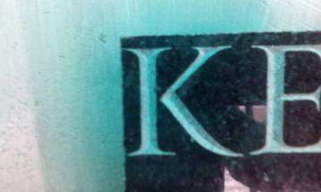

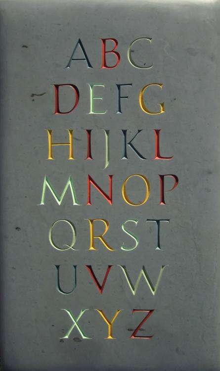

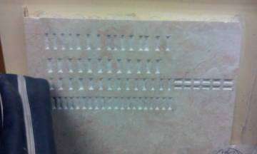

crazy Опубликовано 2 декабря, 2015 Опубликовано 2 декабря, 2015 Почти со всеми согласен!Где взять хорошего словоруба? Это это большой вопрос, а почему он должен быть твой?Я сомневаюсь что у вас в цеху есть отдел рекламы, отдел строителей, отдел маркетинга и тд. тп.Почему он не может быть приглашенным специалистом и тогда его доход его проблема.По мне так это мы сами в конкурентной борьбе опустили качество своей работы ниже плинтуса.А потом у нас проблемы ни хрена не видно и что с этим делать. вот я сейчас мальчика учу тому что сам знаю.И вот посмотрите: Это белое на белом и ни какой краски. Что не видно? А на кладбище пылью и грязь забьется так ваще красота.Нет все таки лазер, ударник это порнография. Пескоструй и фрезер это да. Но рубка ручками все равно еще долго будет востребована хоть и не в тех объемах и как правильно было замечено не за фунт изюма.Вот этот мальчик весь сезон мне мозг выносил уверен гад что без работы не останется.Вот что стало получаться и ему уже предложили пару работ(Обучение еще будет продолжаться)Прошу прощения за качество фото телефон полный отстой.

crazy Опубликовано 2 декабря, 2015 Опубликовано 2 декабря, 2015 @crazy, а где гарантия что твой ученик не уйдет? Я сам дикий гравер у учу для того чтоб ремесло не умерло. И мы будем бегать на пару и может станем конкурентами. Фрезер с обработкой на чистоту ну ни фига не быстрее.(пока) А какая разница между фрезером и рубкой на ус это как между щучьей и севрюжей икрой. Каждому своё. Я уже год назад здесь предлагал обратить внимание на наших товарищей из за бугра. Вот к чему стремиться надо, там скарпельками так делают что можно сказать что это почти искусство. Вот меня поражает наше отношение к самим себе. Как жопу свою возить так немца или японца подавай а увековечить память родного человека то и так сойдет. Хотя машин у тебя будет ..... а памятник ставят один раз и на всегда. Но это другой разговор про культур мультур.

crazy Опубликовано 2 декабря, 2015 Опубликовано 2 декабря, 2015 @crazy, Посмотрел и чего там супер я так и не понял?Рубят на мягких породах камня, рубят глубоко, из за чего выглядит эфектно и что фрезер так сделать не сможет? Разговор ни о чем. О твердости камня уже говорилось сто раз. Работа есть а это значит что еще есть кому это нужно. Если не видишь красоты красоты в это. Как сходятся грани какие чистые углы тогда нам не о чем говорить. А фезер так не умеет.
