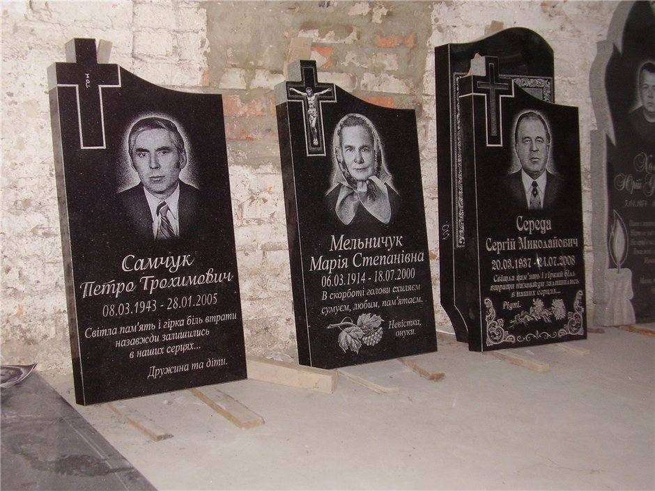

BOR Опубликовано 14 августа, 2010 Опубликовано 14 августа, 2010 По ошибке написал это сообщение в спец разделе. Кину еще и сюда , может кому пригодится. А мы продолжаем насилывать на частоте 170. Только 170, чтоб не путаться в настройках. считаю что преимуществом скорости надо пользоваться. Портрет проходит в среднем 1час 15 мин Тоже уже стало получаться лучше, габбро в 2 прохода.Без доработки художника. Весь смысл работы состоит в борьбе с рябью на Коростышевском габбро. Зазор 045 . Шаг только 035. Тесты при шаге 0,30 сжирали полутени. Амплитуда 750 на 350, 2 проход 730-700 на 300- 330. Но стал применять абсолютно другую ретушь. Чтоб не видно зерна на габбро , ретуширую так чтоб максимальный белый цвет в грейве был 200 ( 215 уже много), серый 150-190 . (Т.е. при стандартной фото центр лба 200 , тени к краям 150, также щеки и подбородок. )Это только на лице . Первый проход получается темный , а второй по лицу ос ветляет но не образует сплошных белых полей на которых видно рябь, а белый получается в точку и рябь не так незаметна. Хочу попробывать шаг 0,4 . Кстати бил на 04 буквы, на шестерке. На вид мало чем отличается от 035, а скорость выше. Так что рекомендую. Вывод .Семерку эксплуатирывать можно. но сложно. Из недостатков, повторюсь, только неравномерный градиент.На базальте особенно заметно когда делаеш ореол на фоне за головой , то тени ложаться полосами , нет плавного перехода. Поэтому фон делаю только кистью растворение. Сила удара при 045 зазоре и 170 гц частоте приблизительно как на шестерке. Тест магнита при этом 32ед.

BOR Опубликовано 20 августа, 2010 Опубликовано 20 августа, 2010 Как магниты не крутил больше 33 наподнимается.Сфотографирывал последнии памятники, это семерка Габбро Коростышев, антик, зазлр 045, 035, 750 на 350 без ручной доработки.
