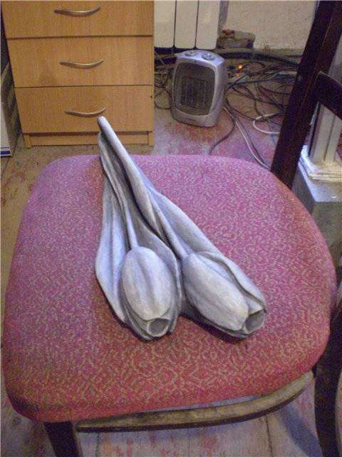

Тюльпаны хороши :good:

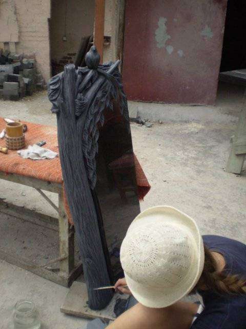

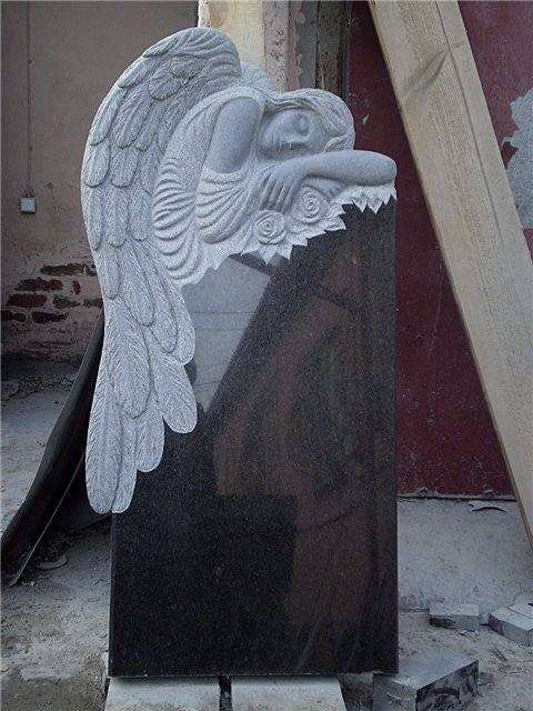

У ангела шлифанул лицо и руки наверно зря, какой то тёмный получился.
Наверно стоило бы его притонировать.
ИМХО
Спасибо. То, что затемнил, я заметил, просто у меня еще нет мелкозернистых фрезов для сглаживания, поэтому пришлось сглаживать полировальным кругом pele 00.
Да тюльпанчики шикарные!! У ангела мне не понравилось перекликание складок на руке и теле..на теле надобыло как-то "проредить" или чуть положе сделать.
Согласен. Одежда "хромает". В следующий раз постараюсь сделать лучше.

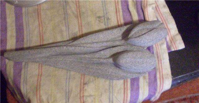

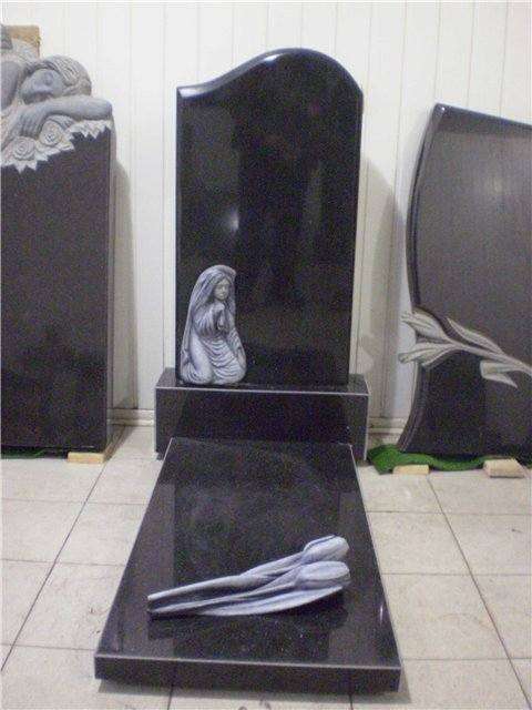

тюльпаны тоже очень понравились. к надгробке они как то крепятся или приклеиваются?
Одежду не трудно поправить.Нужно снять не много камня - чтоб складки были разной глубины и ширины.Удачи.
Тюльпаны ещё не прикреплены, я их просто положил на надгробку. Но если всё-таки закажут в таком виде как они на фото, то врежусь в надгробку по контуру тюльпанов вглубь где-то до 1см и посажу их на цемент.
Да, @Вит , спасибо. Я уже понял, что делал не так. Просто уже отвез памятник в магазин. Да и времени сейчас нет.
Может на будущее,перед резкой сделать одно-два отверстия и посадить на штырь?Все же проще чем врезаться,и выступать над плитой будут выше
@Одиссей, может быть и использую штыри ( пусть только закажут ). :biggrin:

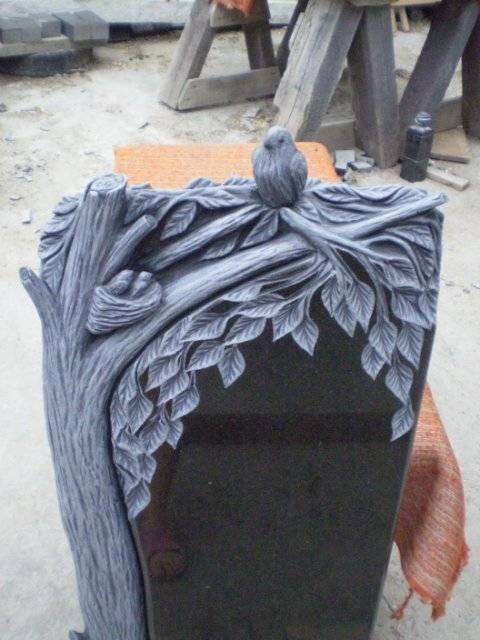

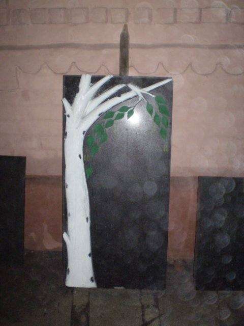

немного переделал это обрезал лишние на старой или пильнул новую
Как будто два разных резчика работали. Браво!!!
Обрезал лишнее и добавил "новое".
Спасибо. Согласен, после форума и приобретения ПШМ резать начинаешь иначе.
Симпатишно получилось, молодца!
Да переделанная берёзка просто бомба :good:
Классно получилось! Молодец!

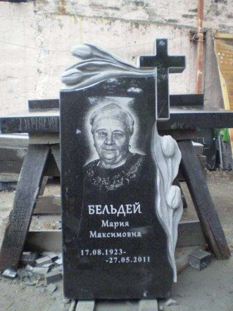

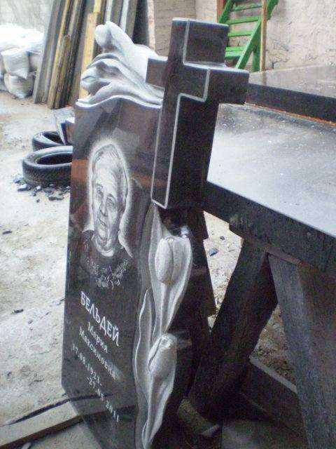

Вырезал памятник с тюльпанами.
  • Одобряю сказанное 3
Симпатишные тюльпанчики такие. Вот только размещение как то...крест...
Заказчики попросили вырезать такой памятник 4052854ce7a5.jpg,
только бутоны сделать меньше. В процессе реза многое пришлось изменить. От расположения сам не в восторге, заказали еще один такой, там под крестом разделение с тюльпанами делать уже не буду.
И сделай его праволсавным. (с перекладиной) если они (заказчики) не католики
Можно. За счет перекладины он удлинится и не будет отверстия.
