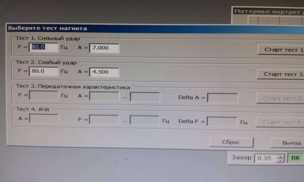

А вот оно что, там, в установленной программе есть "волшебная" кнопка "сервис" и в окошке "сброс настроек в начальное состояние (станок должен быть включен), если выскочит табличка мол настройки программы и станка отличаются , перезаписать настройки станка? нажимаешь ДА, и всё становится  как с нуля.
Если прежний оператор нормально разбирался в станку то он скорей всего "подрегулировал" электромагнит)))) умаю нет смысла искать настройки в грейве.

Подскажите пожалуйста и мне. Делаю проверку магнита. Вижу вот это окно
post-7289-0-38094500-1374861744_thumb.jp
необходимо проводить оба теста ? Или достаточно только первого. Изменения в регулировке теста 2 по-моему ничего не дает. Я не заметил изменений.
