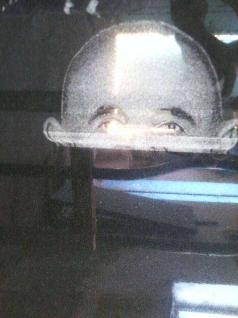

Lider Опубликовано 9 июня, 2013 Опубликовано 9 июня, 2013 Нужно пробить портрет на стекле. Подскажите пожалуйста кто бил, в каком режиме стукнуть?
Lider Опубликовано 9 июня, 2013 Опубликовано 9 июня, 2013 как на базальте )) у нас нет базальта но смысл ясен, спасибо
bobo bobo Опубликовано 9 июня, 2013 Опубликовано 9 июня, 2013 100 дпи, улучш. режим... а удар 5 автомат (точно не помню) возьми кусок и попробуй глазик
Lider Опубликовано 9 июня, 2013 Опубликовано 9 июня, 2013 @bobo bobo, я пробовал глазик стукнуть на зеркале, в диффузии больше понравилось, стекло купил черное матовое, кусков нет, но наверное ты прав, есть смысл в комбинированном стукнуть
