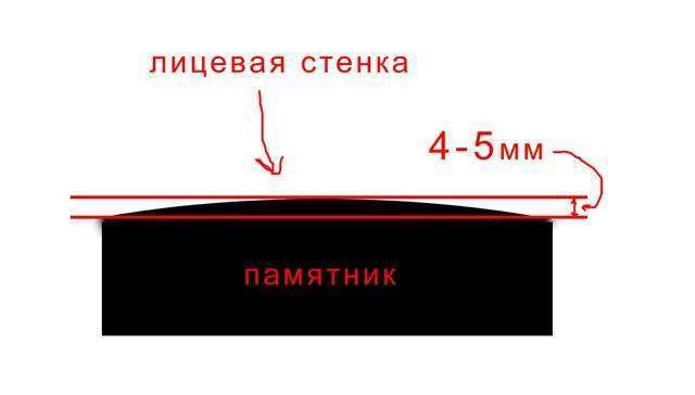

Alexey Опубликовано 14 февраля, 2012 Опубликовано 14 февраля, 2012 step, хотелось бы задать вам вопросКак ваш станок работает с полимером? Может ли он выполнить на нем гравировку букв, портретов?образец полимераОбразец полимера взят из этой темы http://graverstone.ru/forum/index.php?show...36;åð

Alexey Опубликовано 14 февраля, 2012 Опубликовано 14 февраля, 2012 Теха, памятник полимерный особый материал, у него другие свойства, чем у перечисленных тобой предметов. Мне нужно 100 % знать тестировался ли станок на таком материале и какое выдаваемое качество было. Я знаю что сауновские станки немного переделывают под него, меняя алмазную иглу на победитовою. Алмаз на полимере не чертит и не гравирует.У памятника также есть недостаток - он не ровный , отклонение по поверхности может достигать 4-5 мм от центра до краев если положить линейку

Тёха Опубликовано 14 февраля, 2012 Опубликовано 14 февраля, 2012 У него робочая зона которая может меняться примерно 4-5 мм. Если такие памятники кривые то может картинка на центре и на краях менять тональность. Но про ето думаю Степ сам скажет.

Alexey Опубликовано 3 марта, 2012 Опубликовано 3 марта, 2012 Коллеги, а с полимергранитом как быть и не ровной(выпуклой поверхностью)? Step так и не ответил....Работы с ретушью на китайском камне также хотелось бы увидеть

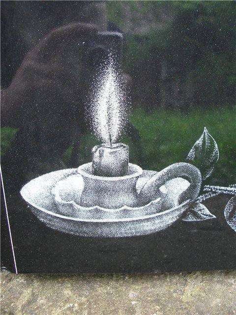

step Опубликовано 6 марта, 2012 Автор Опубликовано 6 марта, 2012 Мне нужно 100 % знать тестировался ли станок на таком материале и какое выдаваемое качество было. По полимерам станок не тестировался, трудно в базальтовом краю найти этот материал. Пока могут быть только предположения что работать будет, насколько мне извесно игла победитовая с меньшим углом заточки работает давольно хорошо. С перепадом уровня в 4 мм. станок справится без проблем, но всё это надо пробовать, попробую в Беларуси найти такой материал для теста. Теперь по новой версии. Пробил извесный файл от "сухого" с разрешением 68 пикс.дюйм, экономия времени 25-30% , и вот что вышло(с лева). Но прежде чем всем сделать замену хочется ещё потестировать, для оперативности отправлю пока только ТЁХЕ, пусть мучается вместе со мной.

best Опубликовано 10 марта, 2012 Опубликовано 10 марта, 2012 Подскажите, как на данном станке выставляется зазор?и что за рабочая зона в 4-5 мм?если спросил глупость - сильно не бейте)))
step Опубликовано 10 марта, 2012 Автор Опубликовано 10 марта, 2012 Зазор заложен в самой конструкции, тоесть вы ставите станок на камень и от верхушки иглы до камня 7 мм. При неровностях поверхности с перепадом от 5 до 9 мм. от каммня до иглы качество гравировки не меняется. Проще говоря при последующем ударе игла знает где находится камень. Но с учётом того что иглы бывают разной длинны имеется возможность смещать ударную голову вниз или вверх, но это если вы переходите от одного производителя игл к другому.
noct Опубликовано 10 марта, 2012 Опубликовано 10 марта, 2012 Это что такой большой ход инструмента 5-9 мм.
Jarylo Опубликовано 10 марта, 2012 Опубликовано 10 марта, 2012 Что нового появилось в станке на сегодняшний день. Как новая программа.
step Опубликовано 10 марта, 2012 Автор Опубликовано 10 марта, 2012 Это что такой большой ход инструмента 5-9 мм. Вообще ход инструмента 10 мм., ну 3 мм. на разгон и исходя из этого рабочая зона. Что нового появилось в станке на сегодняшний день. Как новая программа. Появилась возможность работы в двух разрешениях 100 и 68 пикс./дюйм, последнее улучшило качество гравировки по гранитам. Улучшена плавность перехода полутонов при ускореном режиме гравировки. Ну об этом должны писать пользователи после установки обновления. Главное что закончилась борьба с ошибками.
Валеха Опубликовано 10 марта, 2012 Опубликовано 10 марта, 2012 STEP, закидывай микруху мне с новой версией и прогу новую, буим тестировать. Со стеклом разобрался - стекло лупит с полутонами с силой удара 4-5.
