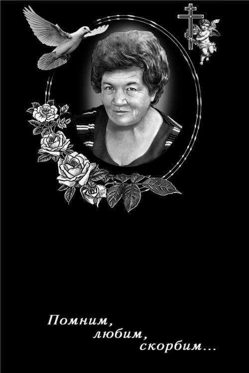

Oberon1 Опубликовано 27 июня, 2014 Опубликовано 27 июня, 2014 ребята,подскажите плиз настройки для китая габбро,на каких настройках вообще запускать,пытался бить при силе удара 11 -12 (всегда 100 дпи) на эксперименты нет времени вообши) --- полутонов вообще практически нет,скажите пожалуйста конкретные настройки. Народ правда берет работы ,еще ниразу не отказывались принимать ,но мне самому не очень нравится что выходит
BiSer Опубликовано 27 июня, 2014 Опубликовано 27 июня, 2014 @Oberon1, Не , ну вообще , как это нет времени на настройку? Без этого фигня будет. Ты делаешь в один проход с такой силой удара?
Oberon1 Опубликовано 27 июня, 2014 Опубликовано 27 июня, 2014 @Oberon1, Не , ну вообще , как это нет времени на настройку? Без этого фигня будет. Ты делаешь в один проход с такой силой удара? неа,бывает и в 2 прохода ставлю,может дело в ретуши хз,что то отдаленно напоминающее ретушь делаю сам.На камне выходит совсем не так как на компе. счас поставил на пробивку вот это с силой удара первый проход 9 - второй 2 : завтра посмотрим что вышло...
Lider Опубликовано 27 июня, 2014 Опубликовано 27 июня, 2014 поставил на пробивку вот это с силой удара первый проход 9 - второй 2 пытался бить при силе удара 11 -12.....полутонов вообще практически нет можно еще и пескоструем пройти, тогда полутона будут , китайский камень не любит двух проходов. Сила удара 8-9 один проход в высоком качестве на эксперименты нет времени вообши) чего же ты тогда хочешь? может дело в ретуши хз вот тут угадал!
