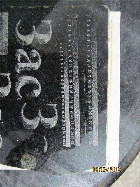

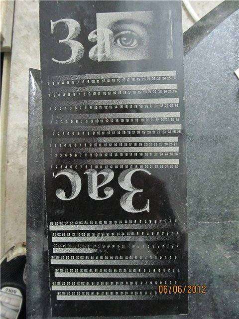

sand Опубликовано 6 июня, 2012 Опубликовано 6 июня, 2012 пока sander молчит и не раскрывает свои секреты (ы) предлагаю выбить на габбро вот такую картинку дл ясравнения передачи оттенков серого на разных ударных механизмах, а заодно и засечь время выполнения (на всякий случай)Результат выполнения на моем станке:линиями задал границу между цветами (0-255 шаг 10). 100dpi сила 5а; 68 dpi сила 9а. на 100 dpi бил пол часа (ну или 31-32 мин)
sander Опубликовано 6 июня, 2012 Опубликовано 6 июня, 2012 Никакого секрета нету,просто я вчера не был возле станка.У меня лучший результат на базальте 10.8.4.1 один проход в 100дп,на габро,8.5.2.1,или8.6.2.1 один проход 100дпи,в зависимости от ретуши,но я не думаю что мои фото вам чем то помогут,каждый должен сам попробовать и увидетьпробивки правда не все,все что нашел 1
bobo bobo Опубликовано 6 июня, 2012 Опубликовано 6 июня, 2012 Базальт красивый зараза...Я нихрена понять не могу, ну понабивали вы кучу полосок (тестов для беременности) и как понять какие настройки самые лучшие ??

sand Опубликовано 7 июня, 2012 Опубликовано 7 июня, 2012 boboгде палитра больше там и лучше. имхо (то бишь больше оттенков серого ты увидишь, то есть плавнее градиент будет)sander идею с текстом, с твоего позволения позаимствую. а'ля клин внутрь. на каком режиме бился? Только мне кажется что цифры слеплены? Только я с пробелом после точки замарачиваюсь?кстати на трети серых тонов четко прослеживается геометрический рисунок. я думал те самые червячки появляются случайным образом, ан нет.

sander Опубликовано 7 июня, 2012 Опубликовано 7 июня, 2012 bobo где палитра больше там и лучше. имхо (то бишь больше оттенков серого ты увидишь, то есть плавнее градиент будет) sander идею с текстом, с твоего позволения позаимствую. а'ля клин внутрь. на каком режиме бился? Только мне кажется что цифры слеплены? Только я с пробелом после точки замарачиваюсь? кстати на трети серых тонов четко прослеживается геометрический рисунок. я думал те самые червячки появляются случайным образом, ан нет. бил 9.1.1.1

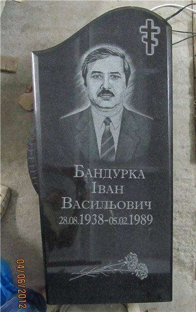

sander Опубликовано 9 июня, 2012 Опубликовано 9 июня, 2012 Сорри за фото,бил 9 автом.68 один проход @Каюр,ставь ретуш,плиз,что бы было с чем сравнивать,а так работа ничего,как для одного прохода@bobo bobo,открой секрет,что делать с панелью инфо,я открыл,там пипетки,я так понял ими нужно проверять тона,но как,раскажи для начинающего ретушера

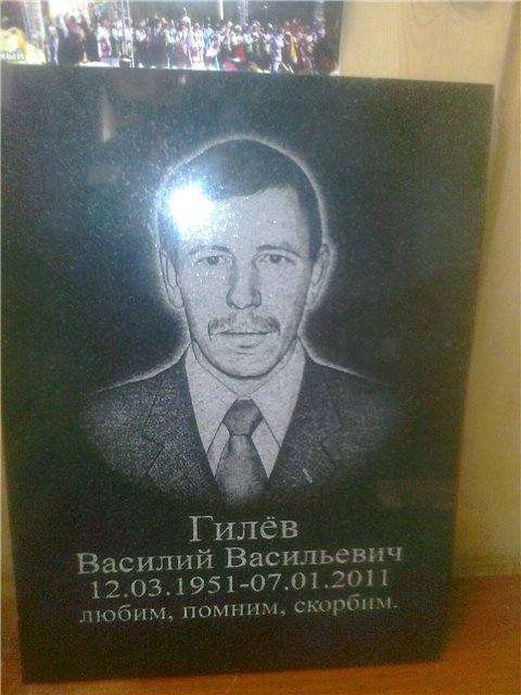

Каюр Опубликовано 10 июня, 2012 Опубликовано 10 июня, 2012 bobo bobo Эх молодёж,молодёж...Перещеголяла стариков...Подскажи,бриллиантовый ты наш,как во время работы после пробивки портрета,увеличить удар для текста?
bobo bobo Опубликовано 10 июня, 2012 Опубликовано 10 июня, 2012 Смотрите.. Давайте рассмотрим случай когда нам станок передвигать не надо, плиточку бьем к примеру...Вот есть у нас такая заготовка..Сначала лупим сам портретПосле текст (лично я чтобы не убивать хорошие портретные иглы, на текст ставлю уже подгулявшую)Ну вот вроде и всё
