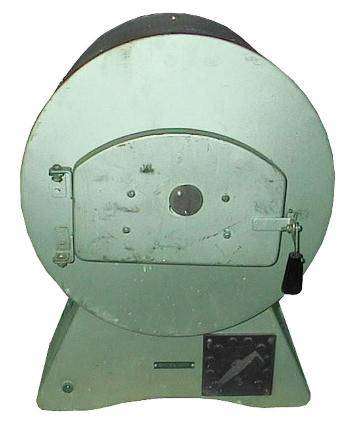

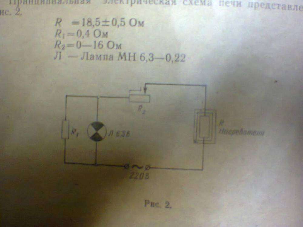

Коношанин Опубликовано 7 июня, 2014 Опубликовано 7 июня, 2014 Печка перегорела.Обмотке старой пришел конец да и переключатель родной подвыгорил.есть 1 мм нихромовая проволока.Вопрос какую длину проволоки намотать.Родная была немного потолще где-то 1,5 мм.Какой переключатель поставить и чем заменить пружины которые на схеме обозначены R 2,а то я что то в этом плохо разбираюсь.
kalistratoff Опубликовано 7 июня, 2014 Опубликовано 7 июня, 2014 @Коношанин, ты меня конечно извени но такую печку однозначно на помойку. Потому что купить б\у дешевле и менее хлопотно. такие копейки стоют, а пора бы уже и цифровую купить- она себя окупит .Это всё равно как заштопать носок какими нитками покрепче
Коношанин Опубликовано 7 июня, 2014 Опубликовано 7 июня, 2014 На помойку я повременю её выкидывать.Новая стоит около 30 тысяч .Муфель у меня целый,а цифровой переключатель я думаю недорого стоит.А бу рабочую за копейки не видел эту я покупал в свое время за десятку.А за пару тысяч дествительно хлам купишь.Вот я и прошу помощи может кто подскажет какой переключатель поставить чем заменить пружины с помощью которых регулируется сила нагрева.
svoy3000 Опубликовано 7 июня, 2014 Опубликовано 7 июня, 2014 Сделай нихром в две нитки такой же длинны как у родной спирали. Про электо регулятор не пишу, нет смысла на пальцах объяснять рас с электро не в ладах. Воспользуйся местной помощью электрика КИП. Если без термопары, то точно подойдет компактный регулятор за 800руб AC 220 10000W SCR. 1
Коношанин Опубликовано 7 июня, 2014 Опубликовано 7 июня, 2014 Регулятор на 10 квт не слишком мощно для двухкиловатной печки?
svoy3000 Опубликовано 8 июня, 2014 Опубликовано 8 июня, 2014 Самое то, не слишком. Да и печь при такой спирали в две нитки на 0,3-0,4кв мощи прибавит.
