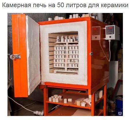

Муфельная печь.
fotosha
Камерная печь на 50 литров
Габаритный размер - 760х710х730 мм
Рабочая камера - 630х340х335 мм
Максимальная потребляемая мощность – 3 кВт, 220 В
Максимальная температура обжига – 1100 °С
Сила тока – 14 А
за сколько должна разгоняться такая печь до 800????
а то что то у меня цикл выходит 12 часов
а до 800 разгоняет где то 4 часа при программе одноступенчатой, не многовато ли по времени, может в регуляторе какие настройки не те стоят?

@синик, для такой камеры мощьнось маловата киловатт 5 надо
,  шамотная пыль в смеси с канцелярским клеем (жидкое стекло) Просушить до 300 градусов медленно а то вспенивается если быстро.
А кто знает чем замазывают стыки  между шамотным кирпичом
клей огнеупорный КМХ или шликером грунтовым
@синик, при расчёте печи используют характеристику 100 Вт на 1 литр (правильно написал @kalistratoff число 5кВт), в этом случае она будет у тебя разгоняться до 800 градусов за 1 час (но не более 1,5 часа). А так как у тебя вместо 5 кВт стоит 3 кВт, то и разгоняться она будет около 4-х часов.
блин, вот в чем дело, и что теперь, спираль добавлять?
Чем меньше витков, тем быстрее нагревается.
Привет. Просто заводские печи на 50л, как правило на 3кВт делают. Без загрузки они нагреваются за 1.5 часа
А при полной загр. может так и должны часа за 4....
хмм, у меня пустая за 4 часа греется, в чем может быть проблема
Все дело в расположении нагревательных элементов, и конструкции печи
4 часа - возможно 1 спираль сгорела
неправильный расчет спиралей

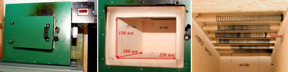

Привет всем. Есть такая печь. Лопнула спираль. Помогите подобрать проволоку по диаметру и длинне. Исходная спираль диаметром 1 мм и длинной, примерно 10-11 м. Попытки рассчитать по фурмулам упомянутым выше и при помощи онлайн-калькулятора выдают длинну 27-48 м. И кстати, может кто сталкивался с этой конструкцией? Как тут поменять спираль? Набор "юного деколиста" покупался в Питере, лет 8 назад. Спасибо.
Фирмой их не назвал бы...На заводе, каком-то, арендовали ребята с Украины немного места) Вышел на них через нет, ceramics_ru? что-то такое, точно не помню
Самое простое -замерить штангелем толщину -сечение провода.
Одно кольцо развернуть  , измерить длинну.
Дальше проще.
Количество колец, плюс длинну на переходы и подключение.
При такой длинне, пол метра туда сюда не кретично.
