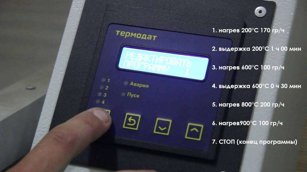

Connar Опубликовано 9 марта, 2021 Опубликовано 9 марта, 2021 АП подниму тему какой контролер для печки удобнее, проще в использовании, варианты ОВЕН и ТЕРМОДАТ. Картинки для примера.
kotkluch Опубликовано 9 марта, 2021 Опубликовано 9 марта, 2021 у меня контроллер варта ТП703! Главное что бы медленный нагрев был и ступени три четыре,я на двух или одной справляюсь!
severnyi Опубликовано 9 марта, 2021 Опубликовано 9 марта, 2021 (изменено) 11 часов назад, Connar сказал: АП подниму тему какой контролер для печки удобнее, проще в использовании, варианты ОВЕН и ТЕРМОДАТ. Картинки для примера. у меня многопрограмный овен, вполне устраивает, удобно работать Изменено 9 марта, 2021 пользователем severnyi
