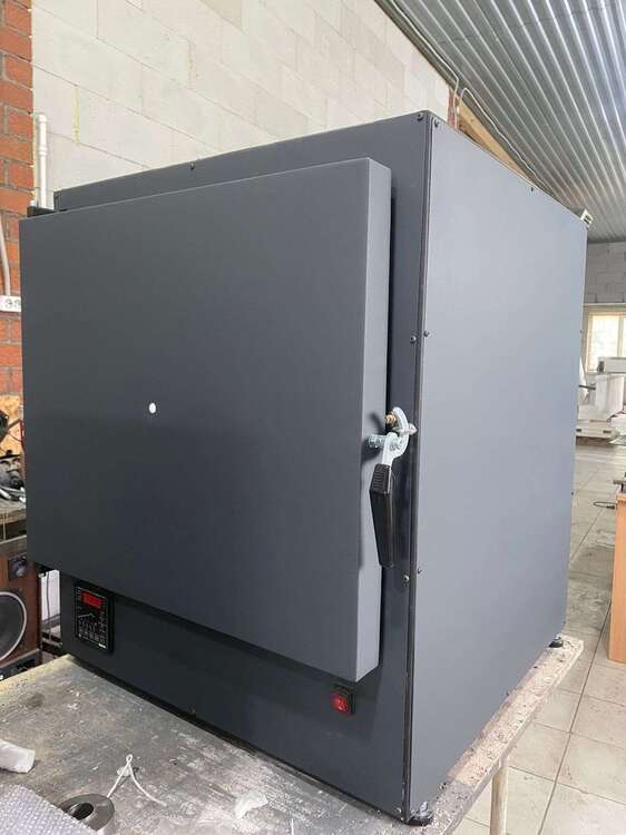

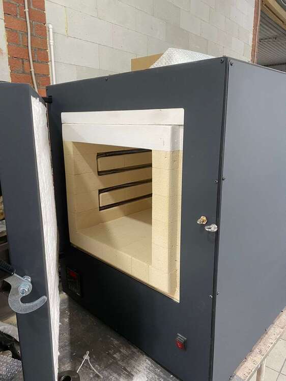

День добрый! Хотим приобрести муфельную печь пм-50/1100c город Пелым, подскажите пожалуйста, есть у кого опыт использования? Хватит ли её для обжига керамики?

да потянет. я бы сразу спираль запасную брал.

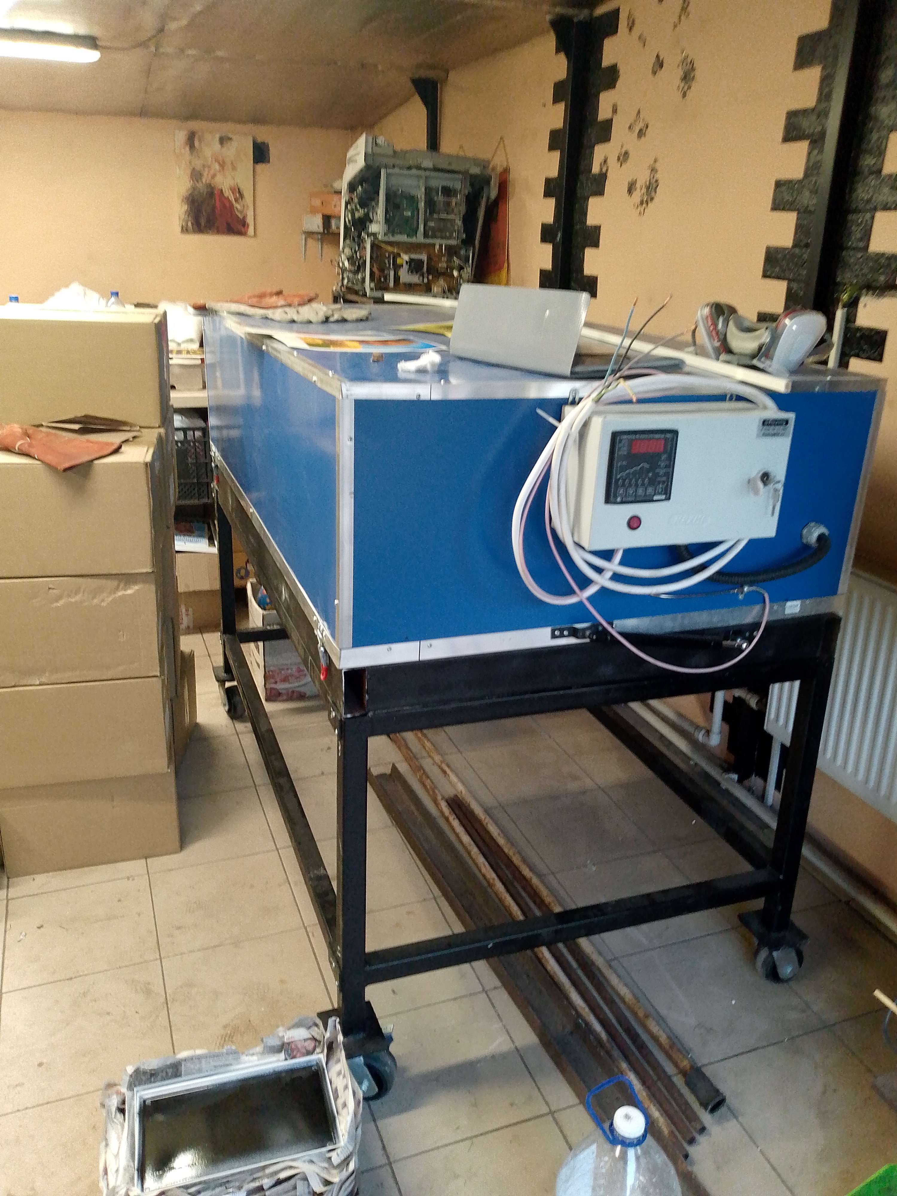

Пока не знаю. 1250 гр. Внутри под 650*1250. Высота 300 пивная кружка из керамики поместится. Ребенок уговаривает ему кружек наделать шликерным литьём. Учу Zbrash наскокаками. С2000 тоже приобрел, но прям тяжело идёт знакомство. Мануал только v1.0 нашел.  Вроде ПО похоже на ricoh 262 ну панель от него часть меню точно. Раньше было проще трава зеленее, титьки больше. Жесть какая то все покрыто мраком и тайной, только через платформу ricoh нашел видео как скачать краткий гайд. А так видео частично по обслуживанию ходит.
