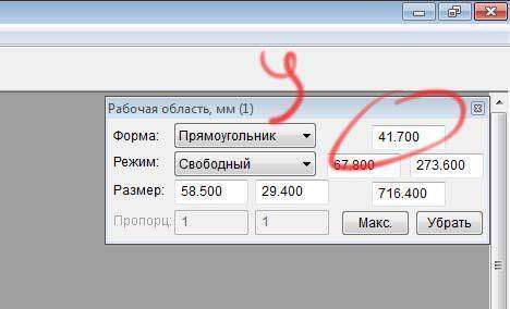

Так и не понял что с инетом вчера было (мож провайдера зарезать пора), в общем свезло мне дураку ... больше очковал ... В общем сделал всё тупо по мануалу т.е. с выделением прямоугольного фрагмента и запустил ... всё чётко сразу попало (фрагмент выделил на пару строк "раньше" непробитого) ... НО ... это счасте возможно было я так понимаю потому, что "0" точка осталась в памяти и ... (возможно) в Engrave файл не закрывал, не изменял. Только выделил фрагмент, просмотрел "на камне" и запустил. В общем всем спасибо за поддержку.
Если на станке ноль и камень не сбил, можешь даже выключить и комп и станок (вывев его на ноль). И потом все будет нормально запускаться с выделентного фрагмента. Поинтересуйся и опробуй в свободное время такие подобные проблемы. Решение совсем не сложные. Но если в первый раз и на рабочей стеле, то очково (как сам видишь). Там ещё есть фишка  можно точные координаты начала работы ввести, когда например станок остановился   и нужно продолжить именно с этой строки.
я не нашел ... можно хотя б примерно где искать ... буду крайне благодарен.
когда станок встал, но не отрубился. На пульте управления перейди в режим ручного управления, но никуда не перемещайся. Посмотри на дисплее значение  Y.
Затем в грейве видели приблизительно рамкой место которое нужно гравировать. И в поле выделенное на рисунке введи то значение, которое смотрел на дисплее станка. При этом заметишь, как рамка немного сдвинется. Это и будет та строка с которой тебе нужно продолжать работу.
после этого выводи станок на ноль и запускай.

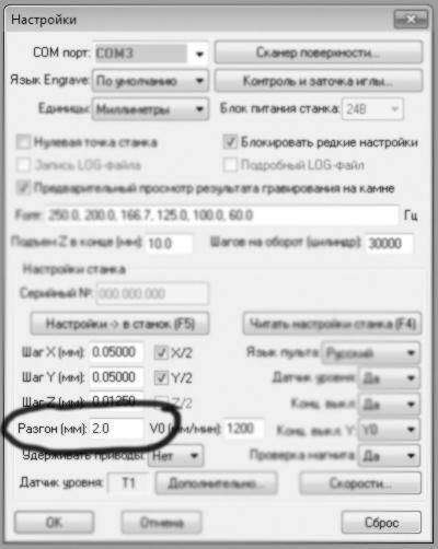

А зачем текст бить в ячейках???
Текст  в ячейках выбивается почти в два раза быстрее.
Только есть гемор в 7 версиях.
В версии 6 текс очень хорошо делиться на ячейки.
А в версии 7 деление как то по другому.
В добавок надо в настройках уменьшить длину разгона.
По умолчанию стоит аж 4 мм (вроде так)
Если частота скажем 160(как у меня) то разгон большой не нужен.
Ставим 0.8-1мм. И деление будет более правильным.
Уменьшая разгон - уменьшается общее время работы.
Причем существенно.
Частота 160 это максимально быстро и глубоко.
стела 220х120 см...40 фамилий...по ячейкам 15 часов бьет)...а так +6 часов )....все разобрался как быть....аж в Махачкалу позвонил там мне парень все доходчиво рассказал...думаю уже до версии 8 обновить...там хоть с какой ячейки укажи бить будет, чего мне так ща не хватает, но после сезона

Роман,а что за длина разгона? и где выставляется ? и в чем преимущество большего и меньшего разгона?
часто 160 долго)...250 ставлю,как указано на сайте, оптимальные настройки для каждого зазора и шага

Да это мало конечно кто меняет. (наверно)
Разгон нужен для уменьшения износа механики.
Если ты работаешь на частоте 250 то и не парся.
Просто на частоте больше 180 резко уменьшается мощность удара.
Поэтому многие и ставят частоту не больше этой.
Я пробиваю текст чтобы чувстовалась глубина.
Но можешь поэкспериментировать.
Только где и что менять напишу только завтра.
Сейчас уже не на работе и могу запутаться.
