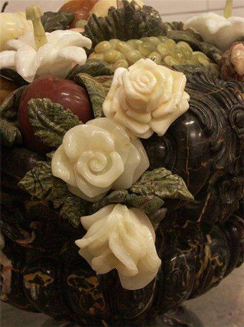

Для полировки резьбы и труднодоступных мест на граните и габбрухе мы использовали наборы камней (как правило цветные) из Италии с водой плюс восковка, по резьбе мрамору я пилю шарожки или образивы различной зернистости, только камнями и абразивами можно довести пластику резьбы до высокого уровня, а потом довожу нождачкой на китайских палочках(долго держат влагу) с водой(600,1200,2500) и располировывается желтым порошком люкс.На фотке моя работа полностью отполирована61da970f277b.jpg
Цветные имеете ввиду цвет абразивности? основа там силикон или ризина? А что за китайские палочки?
