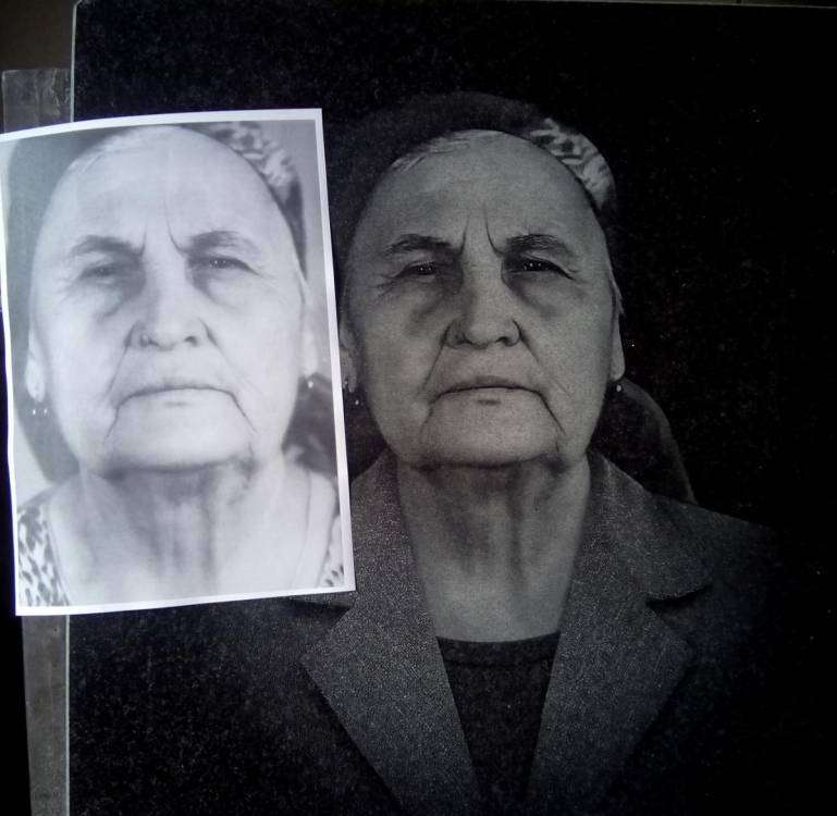

RUS/15 Опубликовано 13 мая, 2015 Опубликовано 13 мая, 2015 GRUDOJNIK-HAWЁR))) Ретушь у Вас ... От туда и результат! Попробуйте с хорошей ретушью портрет сделать, станок штука послушная... что положишь в него то и выдаст (с правильными настройками ). Поверьте клиенты не только благодарить вас будут, но и плакать, у меня через раз клиенты ревут, ОТ ТОГО ЧТО "КАК ЖИВЫЕ" ПОРТРЕТЫ, ОТЛИЧНОГО КАЧЕСТВА, а не от ужасного (думаю от плохого не плакали бы, а били меня)))) Вот последняя работа, еще не покрашена, только после станка
GRUDOJNIK-HAWЁR))) Опубликовано 13 мая, 2015 Опубликовано 13 мая, 2015 вот с добрым человеком и поговорить приятно!...я ещё просто видимо недопонял как ретушь делать,чтоб лицо пластмассовое было!видимо это для станка как сладкое варенье-легкоусваивается!))..как эта мультипликация в фотошопе делается??????? GRUDOJNIK-HAWЁR))) Ретушь у Вас ... От туда и результат! Попробуйте с хорошей ретушью портрет сделать, станок штука послушная... что положишь в него то и выдаст (с правильными настройками ). Поверьте клиенты не только благодарить вас будут, но и плакать, у меня через раз клиенты ревут, ОТ ТОГО ЧТО "КАК ЖИВЫЕ" ПОРТРЕТЫ, ОТЛИЧНОГО КАЧЕСТВА, а не от ужасного (думаю от плохого не плакали бы, а били меня)))) Вот последняя работа, еще не покрашена, только после станка и ещё спросить хочу,на каких режимах работаете?я только пока китай матричный пробовал.остальные вообще не пойму для чего.украинскими камнями у нас видимо и не пахнет,полагаю.сибирь таки.но вот к стыду моему не знаю до сих пор что такое ГАББРО!мне всегда фиолетово было на чём рисовать,но тож вручную-разные вещи со станком же.у меня только китай и зелёные(потвёрже).и красные индийские изредка,тоже твёрдые жутко! а зачем красить то?я ручные все красил,а станок вроде итак белит хорошо.

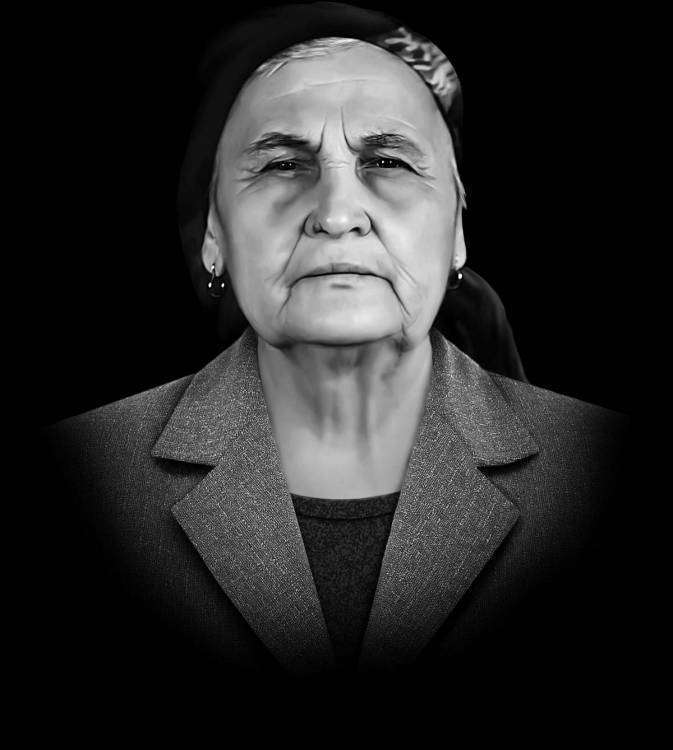

RUS/15 Опубликовано 13 мая, 2015 Опубликовано 13 мая, 2015 GRUDOJNIK-HAWЁR))) Ретушь, правильно сказал, как пластмассовую надо делать. Режим матрично-амплитудный 125. Работаю только на карельском габбро. Крашу, банально, что бы ярче был))) Основа у камня сероватая...Вам советую подтянуть ретушь, попробовать режим матрично-амплитудный и очень важный момент, именно на этом режиме - всегда острая игла.вот ретушь от прошлого портрета
