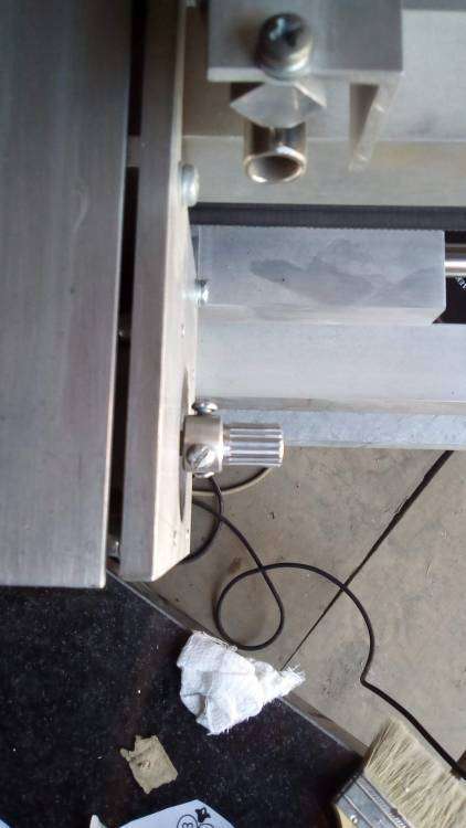

Евгений Олегин Опубликовано 21 августа, 2018 Опубликовано 21 августа, 2018 Заморочки) тут и изобретателем станешь так) Говорят шестерня износилась, ну я и сам увидел, что не так с ней, яма посередине, Модет и зубчики под стерлись

Евгений Олегин Опубликовано 22 августа, 2018 Опубликовано 22 августа, 2018 Год работал, пошел второй. И правда быстро износилось( Заказал одну металл и одну нейлон. Мысли у меня почему быстро износилось, думаю может, что в два прохода текста лупил и вторым проходом он уже идет по не ровностям и больше нагрузка шла на ремень и шестерню. Вообще по месту я один так замарачивался глубже буквы. Все в один проход на бьют, хоть Зубр, хоть сауна, хоть гравер, пальцем провожу глубины ноль, что полировка. Мои то можно было с закрытыми глазами на ощупь прочитать)) 1

normanlive Опубликовано 22 августа, 2018 Опубликовано 22 августа, 2018 @Сергей Луцев извините, не уточнил. Гравировка смещается то влево, то вправо. Изображение смещается по оси Х @Сергей Луцев направляющие чистые, межрычаговой пыли нет, флешка новая форматированная, и со старой та же беда, ремень не болтается и не натянут как струна.
Сергей Луцев Опубликовано 23 августа, 2018 Опубликовано 23 августа, 2018 Ну тут вот только писали про такую проблему...либо шестерня стёрлась, либо ремень. У меня на вид ремень был нормальный, а как поменял так проблема ушла
