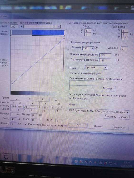

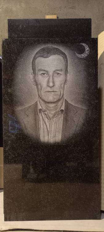

Aly Опубликовано 8 мая, 2021 Опубликовано 8 мая, 2021 19 часов назад, Paintressa сказал: Здравствуйте ребята. На руках абсолютно новый гравер последней версии 5.21.5 Поделитесь пожалуйста настройками для портрета и текста под Карельский габбро и какие значения крутить для подстройки. Работы очень много и нет возможности изучать толмуты по настройкам. annaretusher@gmail.com Спасибо! Знакомый скинул , сказал на таких работает 2
Paintressa Опубликовано 9 мая, 2021 Опубликовано 9 мая, 2021 (изменено) Ребят. Подскажите какие параметры за что отвечают, а то засада какая то, а времени сидеть над мат. частью нет совершенно. В двух словах, какие параметры ключевые. Что отвечает за силу удара, скорость гравировки и настройку полутонов. Изменено 9 мая, 2021 пользователем Paintressa

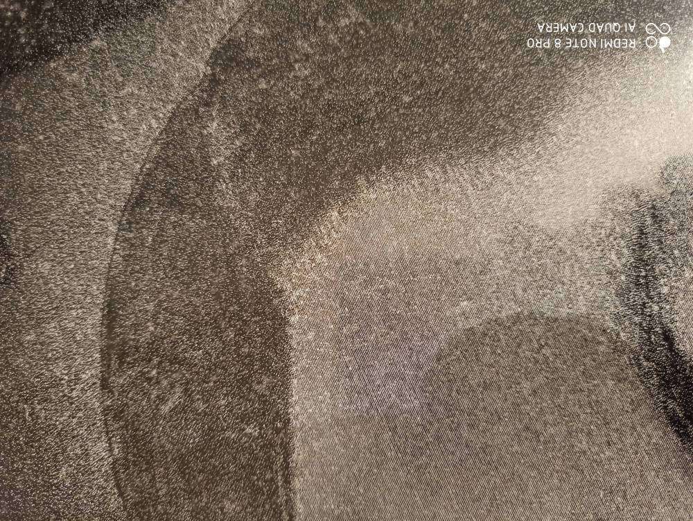

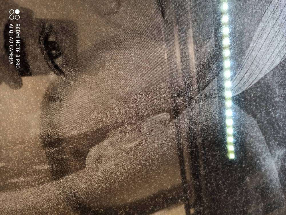

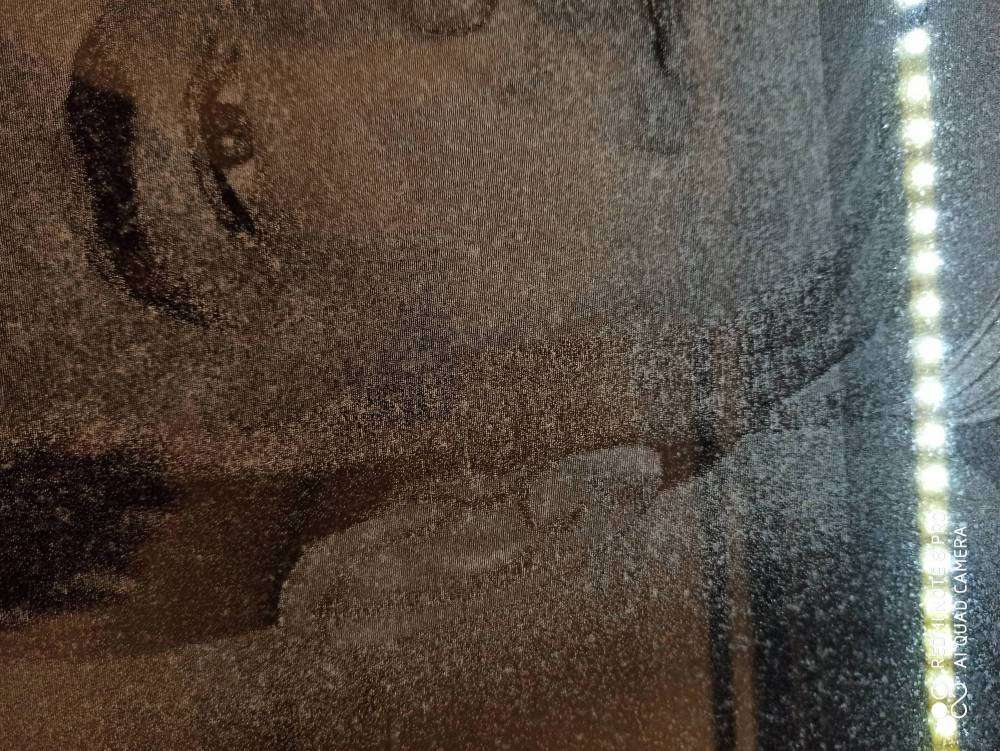

Роберто Опубликовано 13 мая, 2021 Опубликовано 13 мая, 2021 Доброй ночи.Подскажите пожалуйста люди добрые. В темных, и более серых местах игла как бы царапает сильно. Получается хрень какая то.

normanlive Опубликовано 1 июня, 2021 Опубликовано 1 июня, 2021 @Роберто это трудность матрично-амплитудного режима. Я использую старый проверенный годами обычный матричный режим, два-три раза запускаю одинарный проход на Карелии. А насчёт танца с бубнами: каждый станок отличается друг от друга, и каждый станок нужно настраивать индивидуально и подгонять настройки

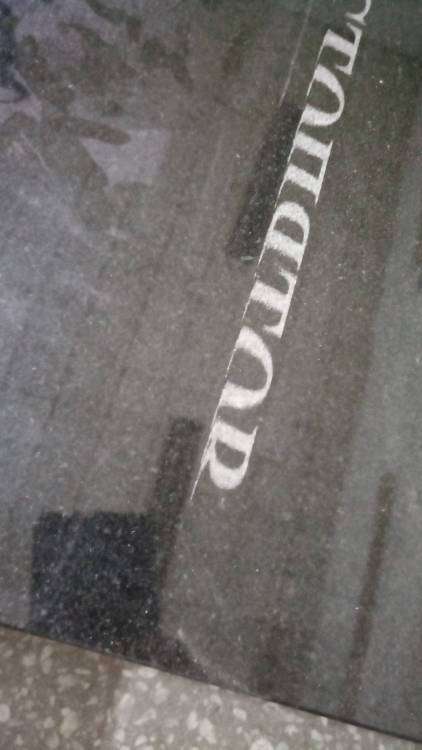

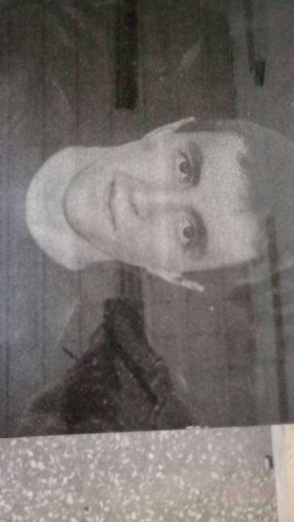

Олег__ Опубликовано 19 июля, 2021 Опубликовано 19 июля, 2021 И снова я. С фокусом весной разобрался, все норм и тут прям трэш. Сегодня начал слабо бить портрет,темнее чем обычно, дал полосу, ладно, думаю, руками поправлю. на тексте захлопал ремень и получилась такая беда(см. Фото) инородных тел нет, движок с другого станка менял, запасную плату по совету производителя поставил. И нифига. Сезон в разгаре. Однако, SOS..

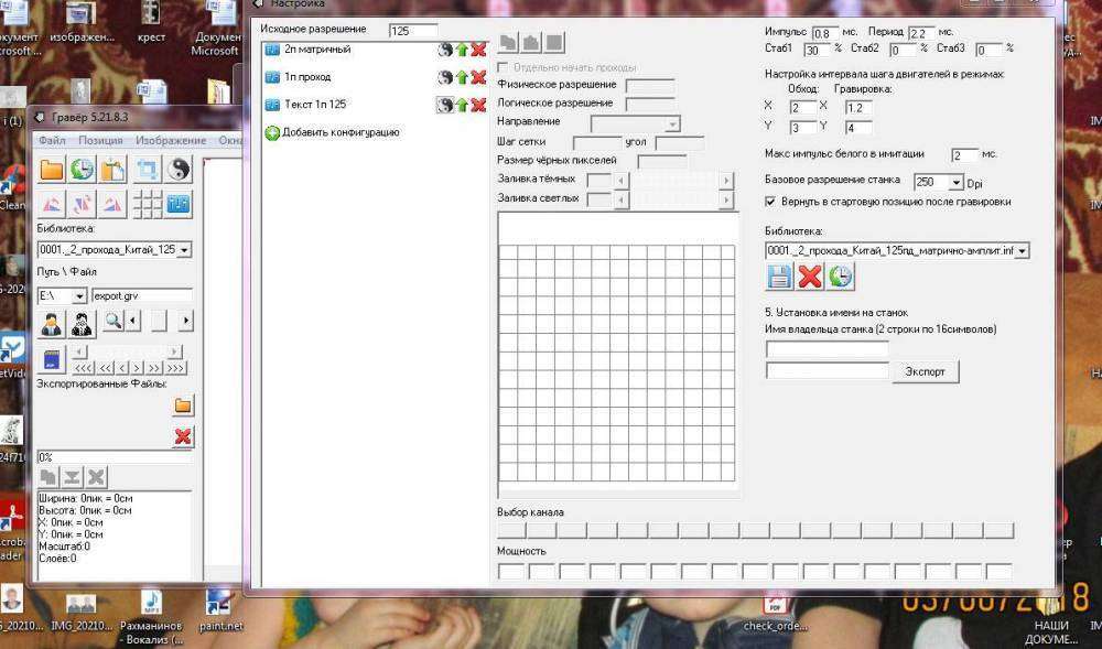

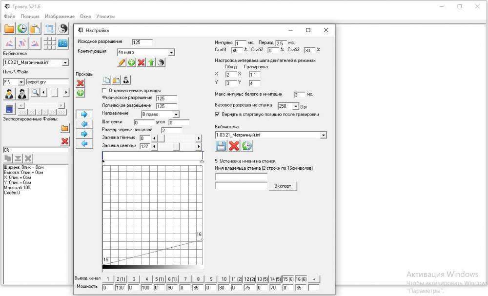

Максим81 Опубликовано 22 июля, 2021 Опубликовано 22 июля, 2021 (изменено) Здравствуйте недавно купил Гравер 5. Но разобраться до сих пор не могу. Мрамор - отлично делает, на долерите тоже. А с Карелией беда. Тему читал, но может кто подскажет какие настройки ставить? И как регулировать каналы? Вот то, что у меня по умолчанию: Изменено 22 июля, 2021 пользователем Максим81
