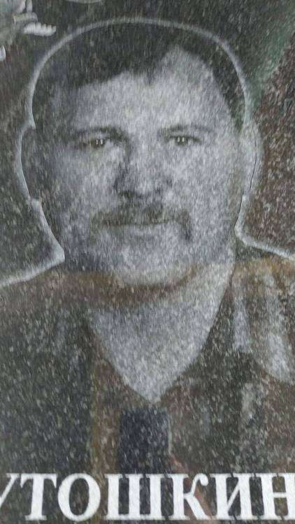

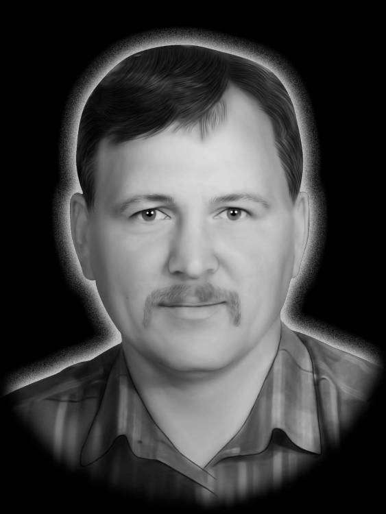

Пилка Опубликовано 28 июля, 2021 Опубликовано 28 июля, 2021 Уважаемые владельцы станка Гравер 5, помогите, если не сложно, просто вконтакте обратился человек, спросил, может я знаю, в чем дело, в ретуши, или в станке? Про ретушь я ему подсказала, а вот со станком не знакома, что не так?
Panther_Moon Опубликовано 29 июля, 2021 Опубликовано 29 июля, 2021 @Пилка Про этот станок не знаю, но как операционист другого станка - тут явно не хватает проходов для портрета. У меня так портреты выглядят после 1-2 проходов. Этого мало. Надо менять настройки и ещё раз проходиться и чистить портрет. Тем более камень рябой.
Пилка Опубликовано 29 июля, 2021 Опубликовано 29 июля, 2021 (изменено) @Ignis_Vulpes Это я и сама знаю, тут и ретушь слабая ,не обязательно дочищать портрет при хорошем тандеме ретушер - оператор. Я ретушь поправила, просто людей пожалела, посмотрим, что выйдет. Изменено 29 июля, 2021 пользователем Пилка

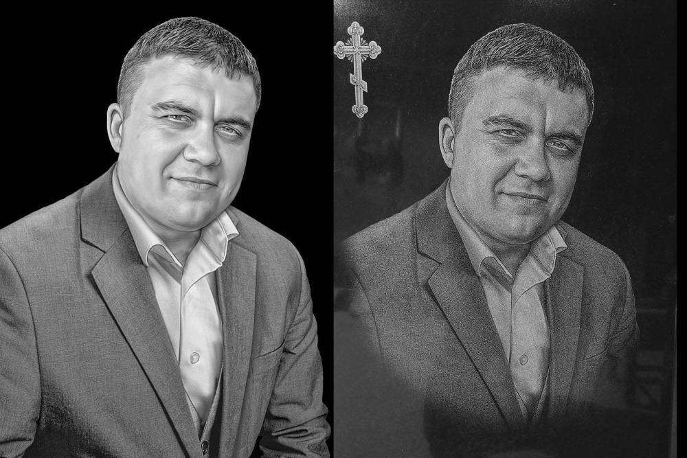

tata24121986 Опубликовано 4 сентября, 2021 Опубликовано 4 сентября, 2021 камера не особого качества в живую гораздо нежнее портрет и четче и светлее. общая мощность станка 95 зазор минимальный. настройки прикреплю скриншотом. может кому пригодится 11.08.2021 в 19:27, kamishim сказал: @SARATON Всё верно если макет сделан в 125dpi то и в настройках должно соответствовать Логическому разрешению этим параметрам в программе гравёра можно и в 250 пробить изменить графическое разрешение делитель на 1. но будет дольше гравировть
Мультипликатор Опубликовано 4 сентября, 2021 Опубликовано 4 сентября, 2021 Я конечно уже давно на станке сам не работал, но мне кажется ретушь чуток другая нужна. Так лицо немного плоским получается. 1
