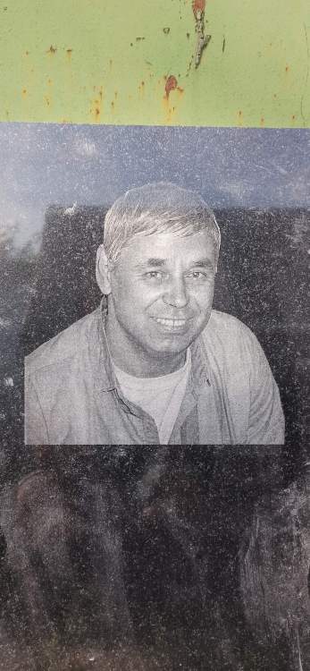

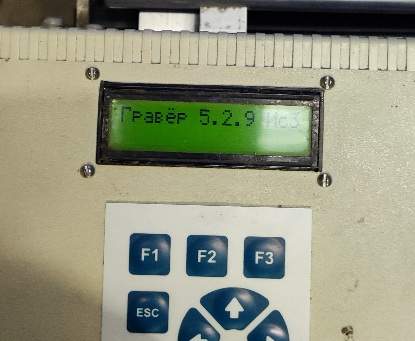

aazt Опубликовано 22 апреля, 2023 Опубликовано 22 апреля, 2023 В 19.04.2023 в 21:54, Марина Лотос сказал: Добрый вечер! Ситуация такая. Приобрела для работы станок Гравёр 5. Производители сказали: прочитаете руководство к использованию и всё вам станет понятно. Но ничего понятно не стало. Опыта работы на станках нет. Может кто то направить-что и где посмотреть? (Искала видео инструкции по работе,не нашла). Где почитать? Ну или кто может проконсультировать как работать, какие показатели на что влияют. Как запускать ретушь на станок я разобралась. Но портреты получаются разные на выходе. В общем кто может помочь? Может есть на форуме специалисты, которые могут на пальцах объяснить как всё устроено. Направьте.. какая версия программы ? В 18.04.2023 в 11:24, Mikhail74 сказал: Здравствуйте! Такая проблема станок Гравер5, плохо пробивает портреты да же на два прохода и иногда делает царапины как на фото, в чем может быть проблема? Допустим портрет 20*25 ещё актуально на два прохода а вот всю стелу с макетом на два раза вообще долго. какая версия программы ?
Михаил Нарожный Опубликовано 22 апреля, 2023 Опубликовано 22 апреля, 2023 14 часов назад, Mikhail74 сказал: А почему полосит с краю, не подскажите? Одно колесо свисает и из-за маленького зазора игла царапает камень 1

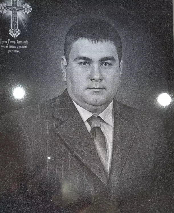

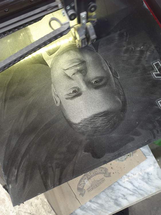

Алексей1983 Опубликовано 22 апреля, 2023 Опубликовано 22 апреля, 2023 (изменено) 7 часов назад, a_chigincev сказал: https://graverstone.ru/profile/14193-aleksey1983/ вот мастер который победил гравер 5 , он вроде и настройкой занимается обратитесь к нему , я к сожалению на нем не работал , только сауно Все через раз) 7 часов назад, a_chigincev сказал: https://graverstone.ru/profile/14193-aleksey1983/ вот мастер который победил гравер 5 , он вроде и настройкой занимается обратитесь к нему , я к сожалению на нем не работал , только сауно Все через раз) Могу совет дать, он сразу всем поможет. Ставьте значение светлого 60-70 не больше, у меня 60. Но никак не 100 как у них в пресетах Камень конечно равномерный, но тем не менее. Двойные проходы, на третьем я не стал добивать одинарными, сделал двойной просто импульс сильно убавил Изменено 22 апреля, 2023 пользователем Алексей1983 3

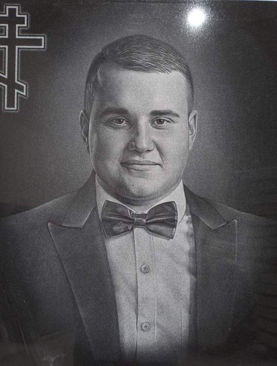

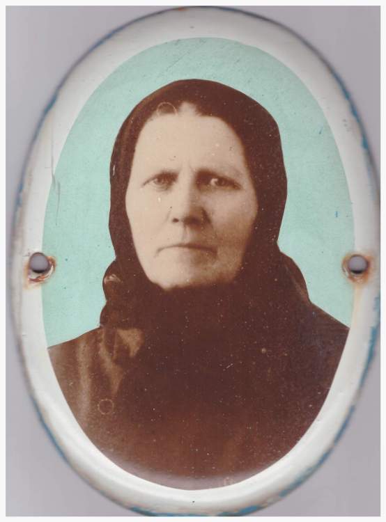

aazt Опубликовано 22 апреля, 2023 Опубликовано 22 апреля, 2023 2 часа назад, Алексей1983 сказал: Все через раз) Все через раз) Могу совет дать, он сразу всем поможет. Ставьте значение светлого 60-70 не больше, у меня 60. Но никак не 100 как у них в пресетах Камень конечно равномерный, но тем не менее. Двойные проходы, на третьем я не стал добивать одинарными, сделал двойной просто импульс сильно убавил а есть у вас готовые гравировки. Из исходника фото с "Бабушкиного овала" типа
Алексей1983 Опубликовано 22 апреля, 2023 Опубликовано 22 апреля, 2023 (изменено) 44 минуты назад, aazt сказал: а есть у вас готовые гравировки. Из исходника фото с "Бабушкиного овала" типа Нормальное фото, почти) Вот не лучше бабушкиного овала) В соседней теме это все есть Изменено 22 апреля, 2023 пользователем Алексей1983 4 1
aazt Опубликовано 22 апреля, 2023 Опубликовано 22 апреля, 2023 1 час назад, Алексей1983 сказал: Нормальное фото, почти) Вот не лучше бабушкиного овала) В соседней теме это все есть еще не читал 75 страниц. Сколько по времени бьете портрет по грудь на метре ? в среднем
Марина Лотос Опубликовано 23 апреля, 2023 Опубликовано 23 апреля, 2023 18 часов назад, aazt сказал: какая версия программы ? какая версия программы ? 5.22.5

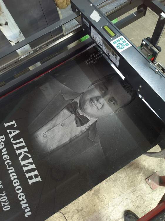

Алексей1983 Опубликовано 23 апреля, 2023 Опубликовано 23 апреля, 2023 16 часов назад, aazt сказал: еще не читал 75 страниц. Сколько по времени бьете портрет по грудь на метре ? в среднем у нас получается день памятник. В ночь ставим текст, оформление, фоны, одежду (в основном), а на следующий день я пробиваю чисто лицо, лицо-рубашка. Вечером опять и так по кругу 1

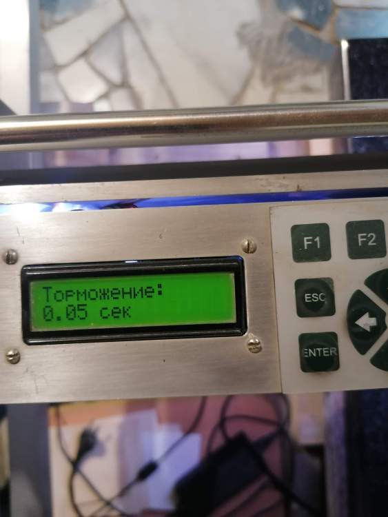

rome Опубликовано 7 июня, 2023 Опубликовано 7 июня, 2023 Народ привет . Подскажите почему гравер 5 оставляет светлые полосы по бокам ?
Марсианин Опубликовано 7 июня, 2023 Опубликовано 7 июня, 2023 2 часа назад, rome сказал: Народ привет . Подскажите почему гравер 5 оставляет светлые полосы по бокам ? Возможно время задержки,торможения стоит маленькое 1
rome Опубликовано 15 июня, 2023 Опубликовано 15 июня, 2023 В 07.06.2023 в 16:06, Марсианин сказал: Возможно время задержки,торможения стоит маленькое 0.05 это норма ?
Марсианин Опубликовано 16 июня, 2023 Опубликовано 16 июня, 2023 11 часов назад, rome сказал: 0.05 это норма ? У меня на одном 005 стоит на втором 007 смотри чтоб он мягко переход делал 1

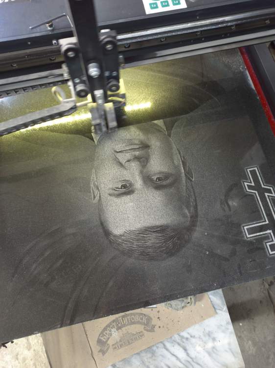

Дмитрий Булах Опубликовано 16 июля, 2023 Опубликовано 16 июля, 2023 Всем привет. Оцените работу, подскажите чего не хватает.

Алексей1983 Опубликовано 15 августа, 2023 Опубликовано 15 августа, 2023 (изменено) В 16.07.2023 в 07:20, Дмитрий Булах сказал: Всем привет. Оцените работу, подскажите чего не хватает. По моему полосит станок. А так вроде хорошо пробито Изменено 15 августа, 2023 пользователем Алексей1983

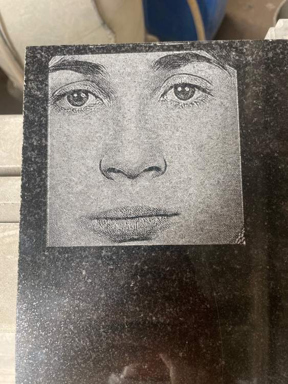

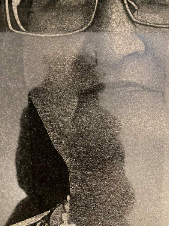

Марина Лотос Опубликовано 19 августа, 2023 Опубликовано 19 августа, 2023 Добрый день , может кто подскажет ,почему появляются такие полосы? Полосит не на каждом портрете,но если полосит, ,то всегда слева. На щеке. Тех. Поддержка не помогла. 1
Дмитрий Булах Опубликовано 22 августа, 2023 Опубликовано 22 августа, 2023 (изменено) В 15.08.2023 в 11:45, Алексей1983 сказал: По моему полосит станок. А так вроде хорошо пробито Да, полосил. Победил эту проблему Изменено 22 августа, 2023 пользователем Дмитрий Булах
В.001 Опубликовано 13 сентября, 2023 Опубликовано 13 сентября, 2023 Всех приветствую ! кто из ретушеров сможет перевести под гравер 5 . эту фото целиком ?
