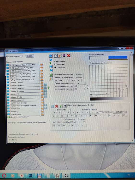

всем привет.... копаем сейчас версию 5.22.8.... как купил станок тоже танцевал с бубном, откатывался на 5.22.5 - чуть получше гравировал.... а потом оказалось что у меня двигатель в *резонансе* был((((.... сейчас методом тыка вроде починил, но не до конца в этом уверен(((... и как починил - на 5.22.5 стал хуже пробивать чем на 5.22.8.... насколько понял на 5.22.8 надо импульс понижать.и плотность матрицы далеко за 1 не ставить.... но повторюсь - пока копаю в этом направлении.... попробую последнюю гравировку нормально сфотать и скинуть сюда на оценку....

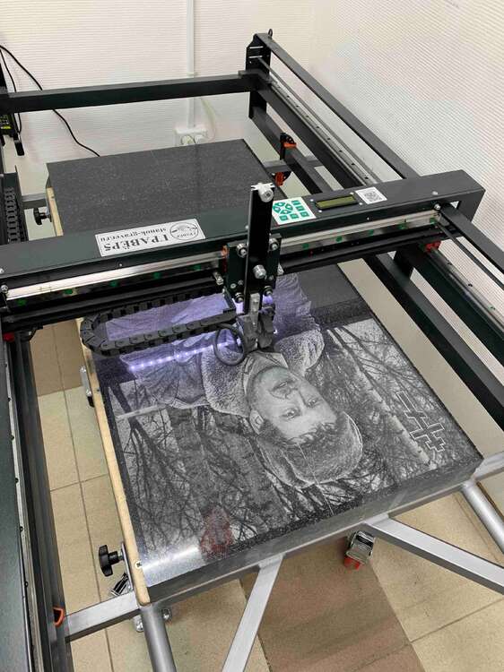

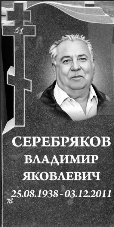

Всем привет. Прошу очень сильной консультации. Станок Гравер - 5.
Допустим, у меня есть готовая ретушь - и все, уже нужно печатать камень с портретом.
Подскажите, что/как настраивать, чтобы портрет получился "идеально"/без прочих косяков и всему подобное?
Какая конфигурация нужна для печати портретов с надписями, или просто надписи.
125 п/д стандартное значение для станка Гравер 5? Что если поставить 250, к примеру?
Прошу опытных не ругаться, не смеяться, пробую, пытаюсь, нужен СОВЕТ...
WhatsApp2024-03-2911_20.19_b4eefd82.thumb.jpg.d08b26110f94a92c27360cfa93c8bb25.jpgphoto_2024-03-29_15-45-37.jpg.033d11f7397a290abebac68e38b67d3b.jpg
Всё зависит от камня на котором гравируете.На карелию обычно 83 ставим(особенно если сильно рябой) а на китай 125.Надписи желательно не бить вместе с портретом.На надписи китай матричный (на старых версиях гравера вроде 001 назывался).Еще на гравере ретушь порезче нужна(ну это личный опыт)а так в основном всё методом тыка и подбора и то раз на раз не получается...То портрет супер,то с теми же настройками так себе:(((

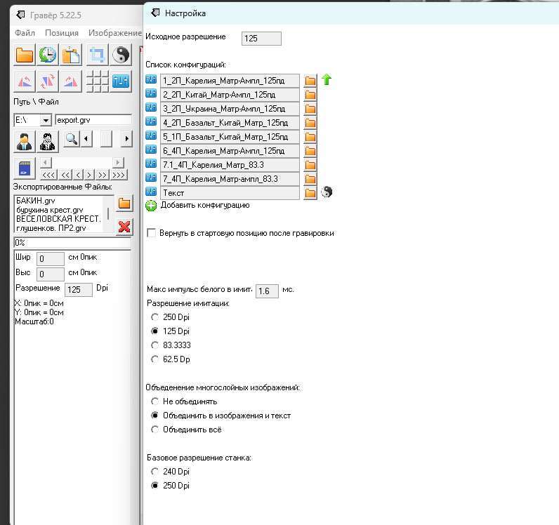

Добрый день! Подскажите пожалуйста, кто работает на гравёр 5.22.5 версии, какие нужно параметры забивать в таблицу.:dontknow: я просто новичёк ещё в этом деле. Плиззз!!!
карелия 125

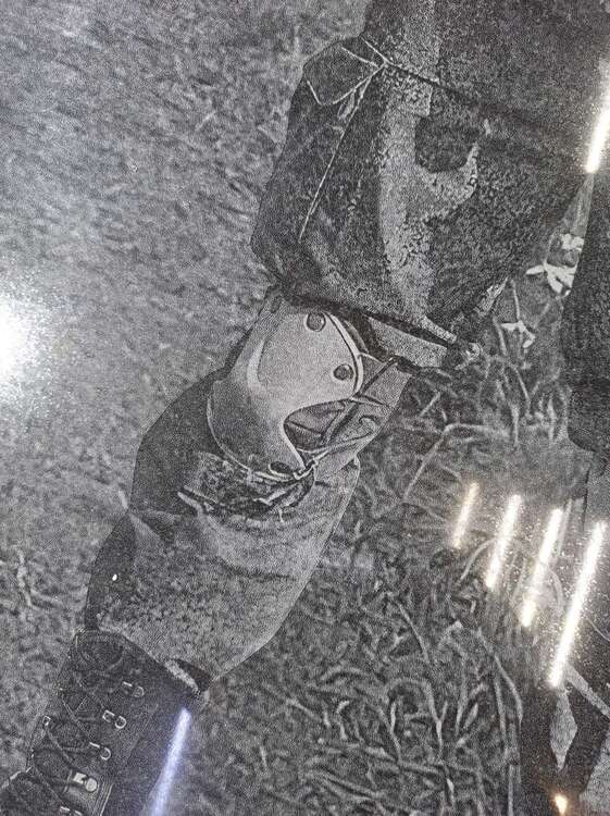

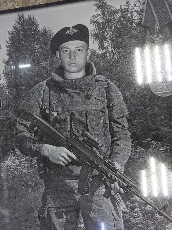

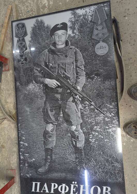

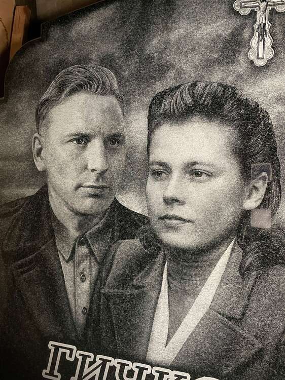

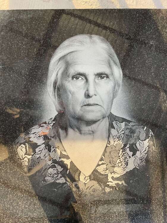

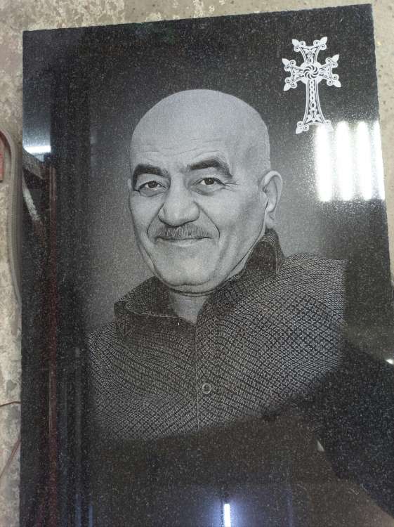

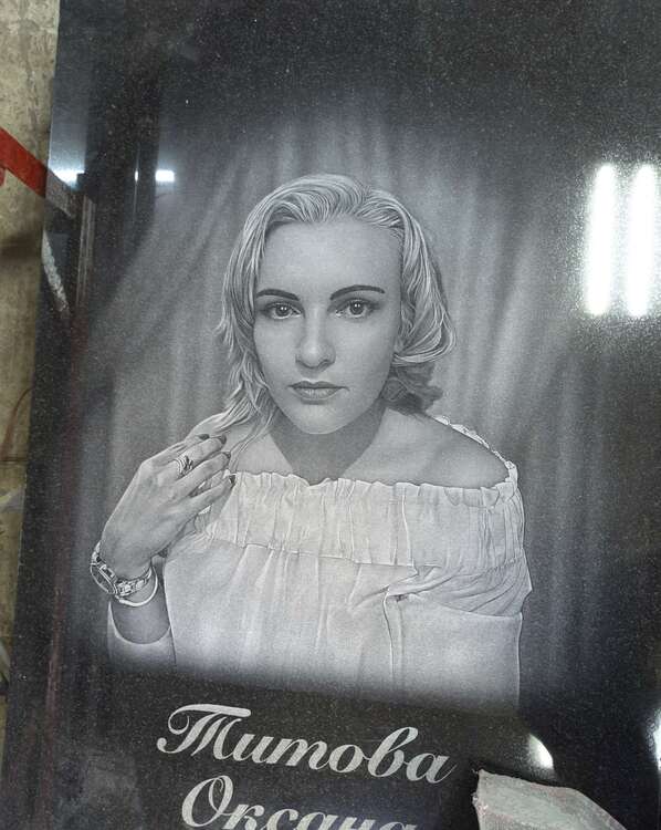

ну собственно вот... результаты борьбы с 5.22.8.... не знаю, сам объективно не сильно доволен.... но в этой версии что то есть....
@aazt эти фото просили?

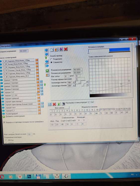

Уже выставлял свои настройки выше продублирую это лицо

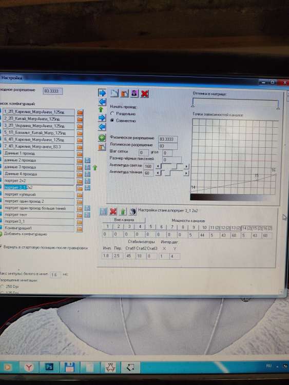

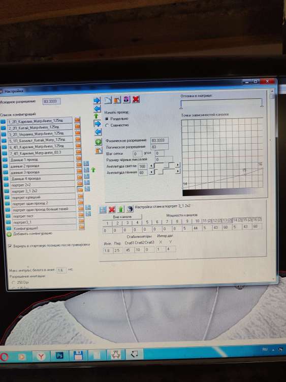

Добрый день! А для чего использовать такое разрешение 83.333?
кроме китайцев хороших и базальта
125 много для камня поэтому 83,3
чем говняней камень тем меньше разрешение
потому что не передаёт станок и жрёт воруя много чего
@aazt По сравнению с версиями 5.20.ХХ то медленнее.  В версии 5.22.8 не нравится, что при старте гравировки голова идет зигзагами к месту начала пробития. А так версия интересная, только на ней начал слоями с разными настройками бить. Вроде получается.
@ermosha  а во сколько проходов 125 и 83 портрет бъете?
Как по мне, то при разрешении 83 сильная пикселизация идет

@Sniper смотря на чем печатаете мы на украинском работаем 125 для него много он не передает как надо ворует много последние лет 5-6  печатаем 83,3

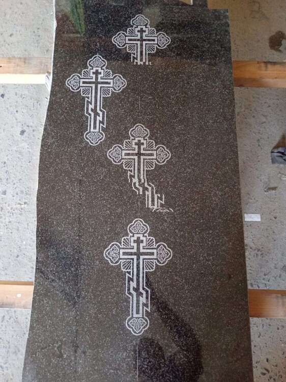

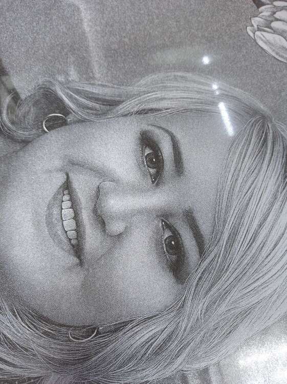

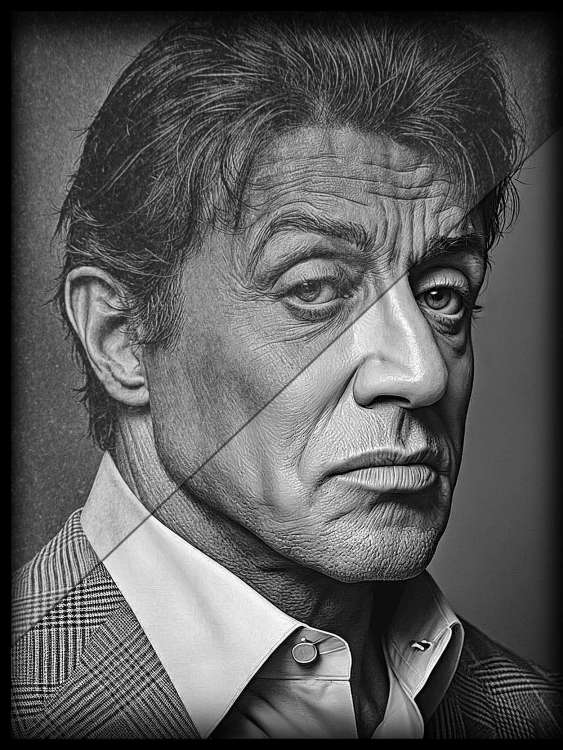

вы бы сфоткали что за полосы у вас получаются

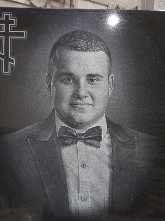

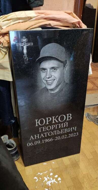

Вот люди по моим настройкаи гравируют.

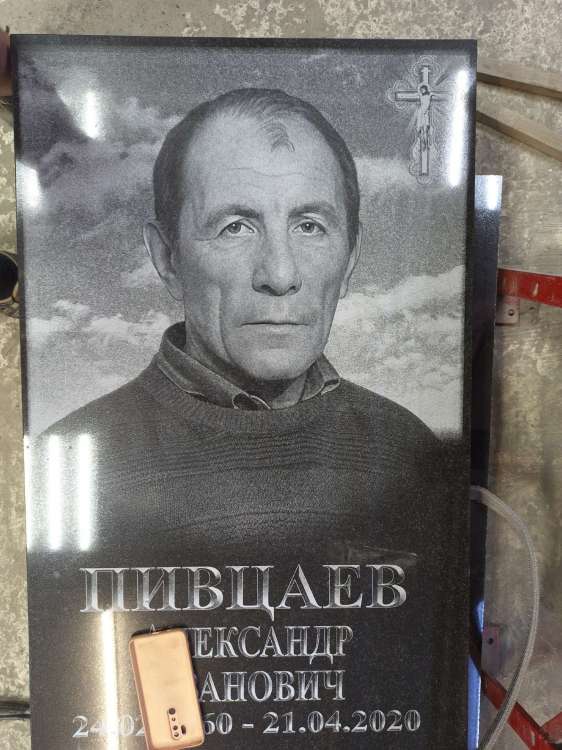

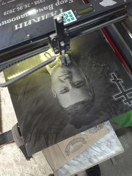

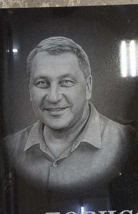

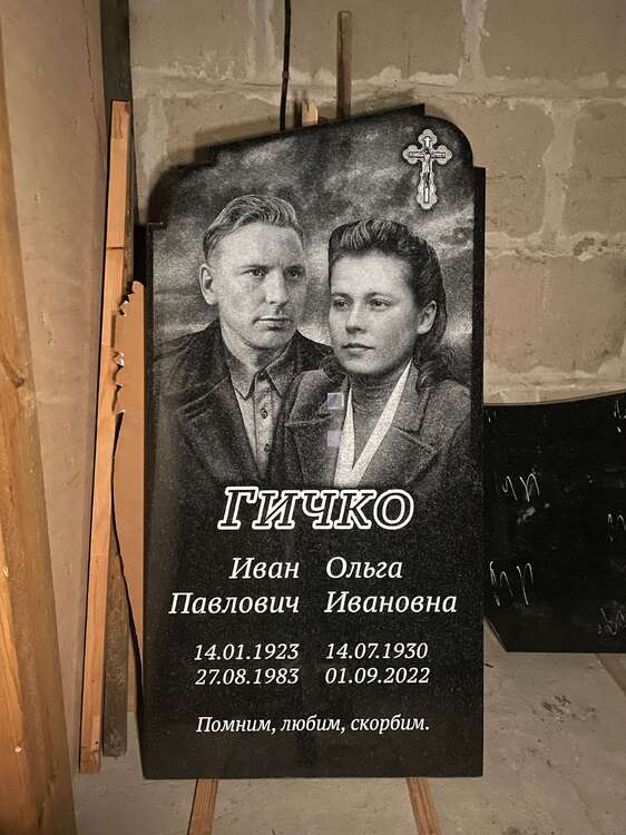

А это уже моё, продублирую
В 14.01.2024 в 19:53, Алексей1983 сказал:

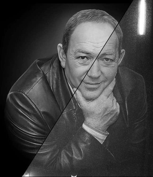

Это все предрассудки. Сами видите что на ретуши то практически на гравировке
Я мужика в кожаном пиджаке один раз сделал так мне понравилось как смотрится вот теперь балуюсь иногда для сравнения и понимания. Правда это станок роботикс, ну как писал станок роли не играет

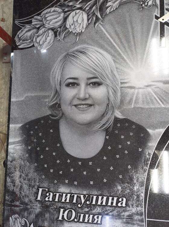

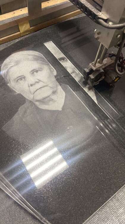

Привет, ну у меня одна конфигурация настроенная на один двойной проход. Вот делаю два таких. Что бы люди не паниковали сразу и не писали что неделю памятник делаю, так я делаю чисто одно лицо. Фон, одежда, данные гравируются отдельно в ночь, четверным проходом. Редко делаю портрет целиком, в основном одежда отдельно, лицо отдельно
Вот например, ретушь Ибукова В, здесь пробивались чисто лица, остальное в ночь как писал выше
Вот это уже своя ретушь, мужик в кофте без чистки как есть из под станка
а что это за шрифт?

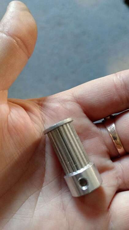

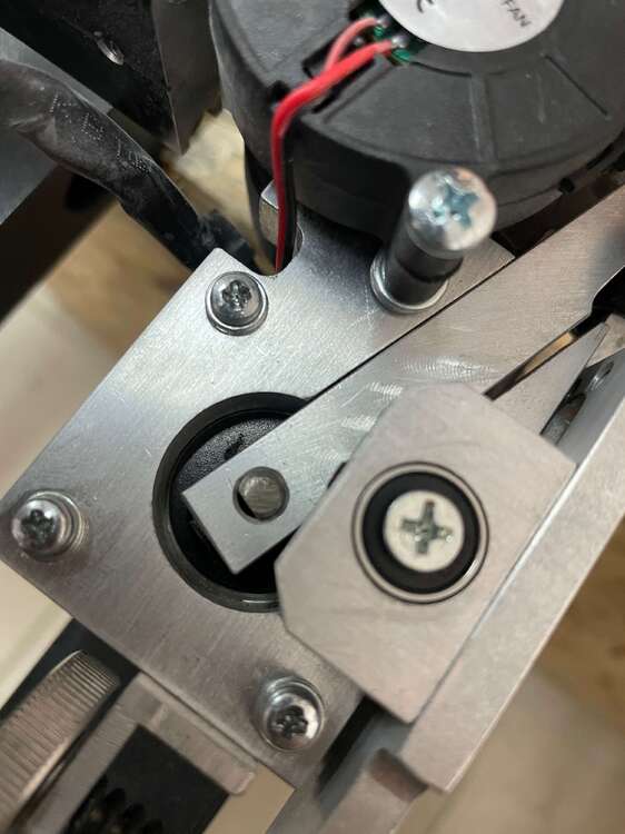

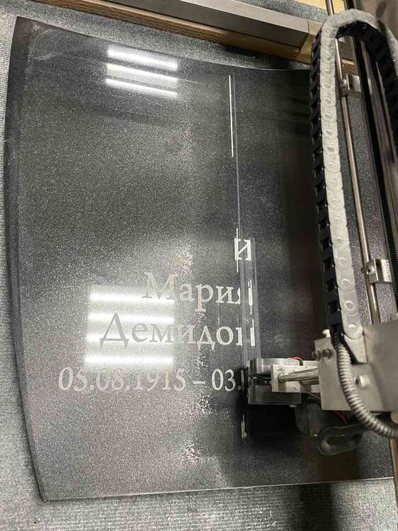

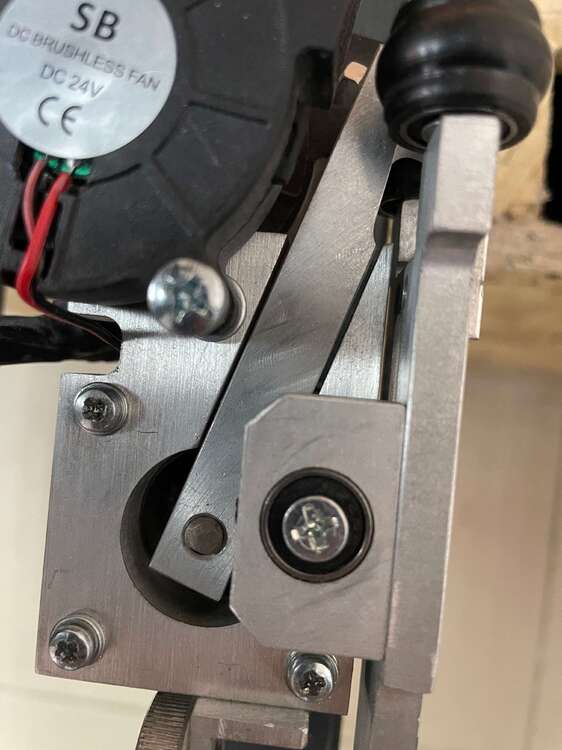

Добрый день. Подскажите пожалуйста, свои идеи по проблеме. Механика не клинит, первый раз возникла проблема при печати портретов, но тогда несколько раз "моргал" свет. Потом пробил одинарный памятник без проблем, а на следующем двойнике опять проблемы по оси Y.  Делал несколько раз обходы по периметру и контуру, все было нормально, а при печати возникает такая проблема(  Как я понимаю проблема может быть в трех местах - драйвер двигателя, сам двигатель и  приклинивание направляющих, хотя это самое маловероятное.
@Sniper Можно ещё проверить места соединений проводов. У Гравёра это просто беда. Фишки и провода на нём самые дешманские.

Вот так было недавно
2 часа назад, Sniper сказал:
Вот так было недавно, заменял на двигателе
@Melnichsd Ну это на поперечной подаче. Это дело привычное - самый загруженный узел станка. У автора чуть другая ситуация.
