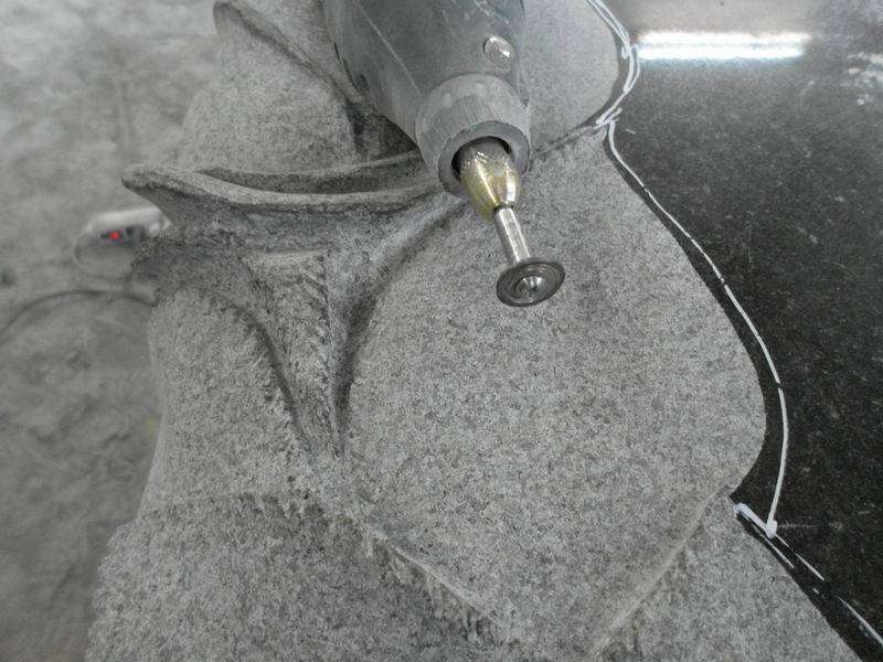

с тонировкой воообще здорово. А мелкой фрезой прожилки доводишь?
Да, делаю прожилки и нетолько, фреза класная мне понравилась, всем рекомендую, продаётся в виде шайбочек 10мм в упаковке 5шт. стоили 500руб. вроде, одевается на зажим для дисков под 3мм хвостовик. фото прикрепил.
Сначала думал весч беполезная и неудобная из-за выглядывающего болтика но потом очень даже понравилось, резал ей буки.
