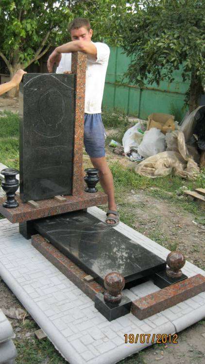

Спартак Опубликовано 19 июля, 2012 Автор Опубликовано 19 июля, 2012 Мой первый заказ на скромный комплекс, ребята помогите приценится, сколько стоит вот этот комплект памятника ?сверху на стойке с капусты возле арки будет крест из габро небольшой 30х20... 1
Тёха Опубликовано 19 июля, 2012 Опубликовано 19 июля, 2012 @Спартак, оценивать я не буду но посоветую такую волну не резать.
