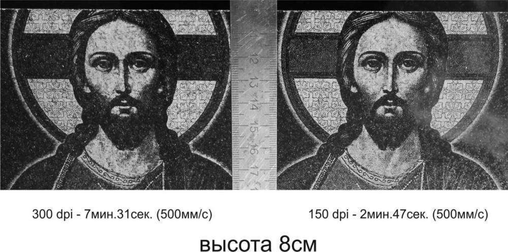

Leonardo Опубликовано 24 июня, 2013 Опубликовано 24 июня, 2013 Яша81, а на какой скорости ты гравируешь портреты в сочетании с какой мощностью? Я видел работы в хорошем качестве на камне на скорости 500 мм/с и на мощности 12 Вт, но на мягком камне и на мощности 16 Вт и на той же скорости на "твердом камне". Не совсем понятно зачем трубка Вт?
Яшa Опубликовано 24 июня, 2013 Опубликовано 24 июня, 2013 я больше не портреты рисую, а оформляю, так вот оформление я делаю на скорости 550мм/с и мощности % от ватт (т.е. 64Вт). А что касается портретов - делаю на скорости 400 мм/с и мощности 40-50% от ватт (32-40Вт). Для габбро. Встречный вопрос - Какое разрешение для портрета было задано (соответственно какой scangap* использовался) и, как вывод, сколько времени ушло на нанесение портрета. Я использую разрешение 150dpi scangap 0,16933 и трачу на портрет от 8 до 15 минут.На звание хорошего ретушера не претендую, но проведя несколько (десятки!) экспериментов пришел к выводу: при прочих равных составляющих (камень и качество ретуши, например) разрешения 150 dpi достаточно для камня.Поэтому уменьшение scangap (и как следствие "елозенье" станка на одном месте, но с меньшей мощностью для мнимого увеличения качества) считаю неуместным. Это приводит к увеличению в разы(!) времени изготовления одного и того же изображения при сомнительном увеличении качества. Вспомним для примера что многие долбежные станки работают с разрешением именно 150dpi. Надеюсь теперь понятно зачем мне трубка в ватт?Если нет - тогда последний аргумент: я своей трубкой могу гравировать с мощностью 12Вт, а хозяин трубки 40 Вт не сможет гравировать с мощностью даже 40Вт.Через некоторое время (это связано с истощением трубки). Для зрителей:scangap* - величина, показывающая на какое расстояние (в мм) смещается сопло станка для прохождения следующей линии по оси Y. (извините, писал своими словами, в википедию лезть поленился) Этот показатель тесно связан с разрешением входного изображения формулой Scangap=25,4/dpi (25,4 - уравнивает в это формуле тот факт, что разрешение указано в дюймах, а скангэп - в милиметрах). При несоответствии этих показателей на изображении получим полосы или муар. Я думаю похожий результат получится, если гравировать на долбежном станке с несвойственным для него разрешением (например 100dpi при необходимых 150 dpi) - не пробовал. 2
Leonardo Опубликовано 24 июня, 2013 Опубликовано 24 июня, 2013 Яша81, разрешение 300 Dpi для портретов на украинском габбро, мощность 16-18 Вт, скорость гравировки 500 мм/с. Время гравировки портрета 30х40см примерно 35-40 мин. При больших мощностях при такой же скорости изображение пережигает. На разрешение 300 Dpi на лазере изображение выглядит намного качественнее и более живое, чем 150 дпи на ударном станке, а скорость на порядки выше. Какой размер портрета ты гравируешь при 150 дпи за 8-15 минут? Поэтому информация, что у тебя такая большая мощность гравировки вызывает сомнение, я знаю многих людей в кругу общения кто гравирует на камне не более 15 Вт и качество класс! У меня есть подозрение, что у тебя при покупке трубка подсевшая была и изначально даёт существенное занижение мощности.
Яшa Опубликовано 24 июня, 2013 Опубликовано 24 июня, 2013 размер изображения (специально сходил замерил) 25-30см. Труба при покупке была в заводской упаковке, плюс признаки новой трубы (фаза разгона) были налицо. Повторю, портреты практически не делаю, ввиду наличия ручников, которым не останется работы, если начать делать все портреты на лазере (договоренность такая). А цветочки и немного пережженные выглядят намного лучше чем долбежные. Всё построено на компромиссах.Я согласен, возможно, изображение 300 дпи меньшей мощностью и выглядит лучше, чем 150 дпи.НО! на это уходят лишние 20 минут!! При средней загрузке 14-16 часов в сутки... ну нет у меня столько времени в сутках, чтобы рисовать в два раза медленней и на 5% красивее. В конце концов, все покупают лазер для увеличения производительности в минуту. Если бы у меня было время оформлять памятник 3-4 часа, я продолжал бы пользоваться Брюлловым.К вопросу о приемлемости использования более низких разрешений: вот два изображения.Отгравированы на одном и том же станке (предположим плохом), с одной и той же трубой (предположим севшей), одним и тем же оператором (предположим криворуким).На одной и той же скорости (может быть они оба и пережжены - не важно). Но разница во времени изготовления почти 5 минут (не забываем, что за счет фаз разгона-торможения чем меньше изображение, тем более существенна разница во времени). Вопрос - намного ли лучше первое изображение, чтобы потратить на него намного больше времени? (смотреть изображение при масштабе 1:1). А при размере изображений 30-40см время изготовления будет различаться на 20 минут, а разницу в качестве практически не будет заметно пока в камень носом не уткнешься. Плюс еще не забываем, что чем меньше мощность, тем заметнее результат расфокусировки (вплоть до полного исчезновения прожига при совсем малых отклонениях от фокуса), а на больших изображениях (например, обратная сторона - пейзаж 50х90см) это очень важно, камень не всегда идеально ровный. 1
МигельАнгело Опубликовано 24 июня, 2013 Опубликовано 24 июня, 2013 на втором изображении намного лучше переданы полутона, имхо

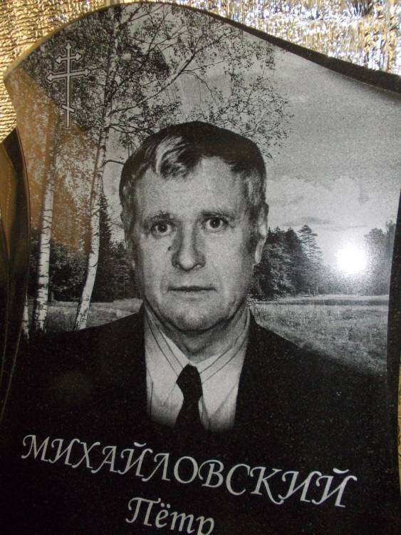

STAR Опубликовано 24 июня, 2013 Опубликовано 24 июня, 2013 Да нафига 150-300 dpi? До 100 вполне хватает.
Яшa Опубликовано 24 июня, 2013 Опубликовано 24 июня, 2013 кстати, на фотке Стара кроме всего прочего видно еще одно очень важное преимущество лазера перед долбежкой - возможность доводить изображение до самой кромки памятника (опоры-то на камень нет, сопло в воздухе над ним летает). Да и выводить ровно по краю изображение не нужно - его можно сделать чуть больше, все, что не попадет в камень расфокусируется и не прожжется (всмысле, стол не пожжет).Сколько я видел ударных станков (вживую, на картинках и т.д.) - у всех ударный механизм опирается на камень, а значит, чтобы пробить изображение до кромки нужно попотеть (я не говорю невозможно) приходилось и на долбежке так делать - выставлял вокруг обрезки камня, чтобы ударному механизму было по чем кататься у кромок (станок Брюллов).
bobo bobo Опубликовано 25 июня, 2013 Опубликовано 25 июня, 2013 @STAR, эко украинский камень ?? а как обстоят дела с глубиной ??
