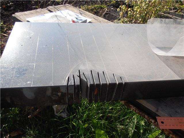

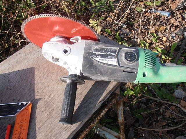

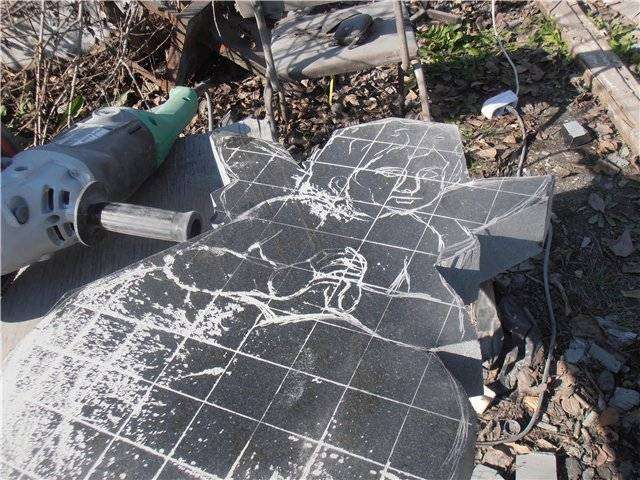

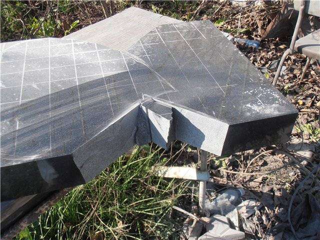

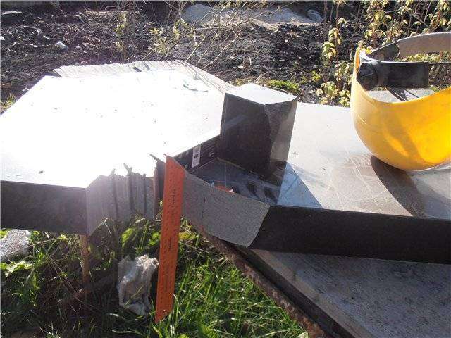

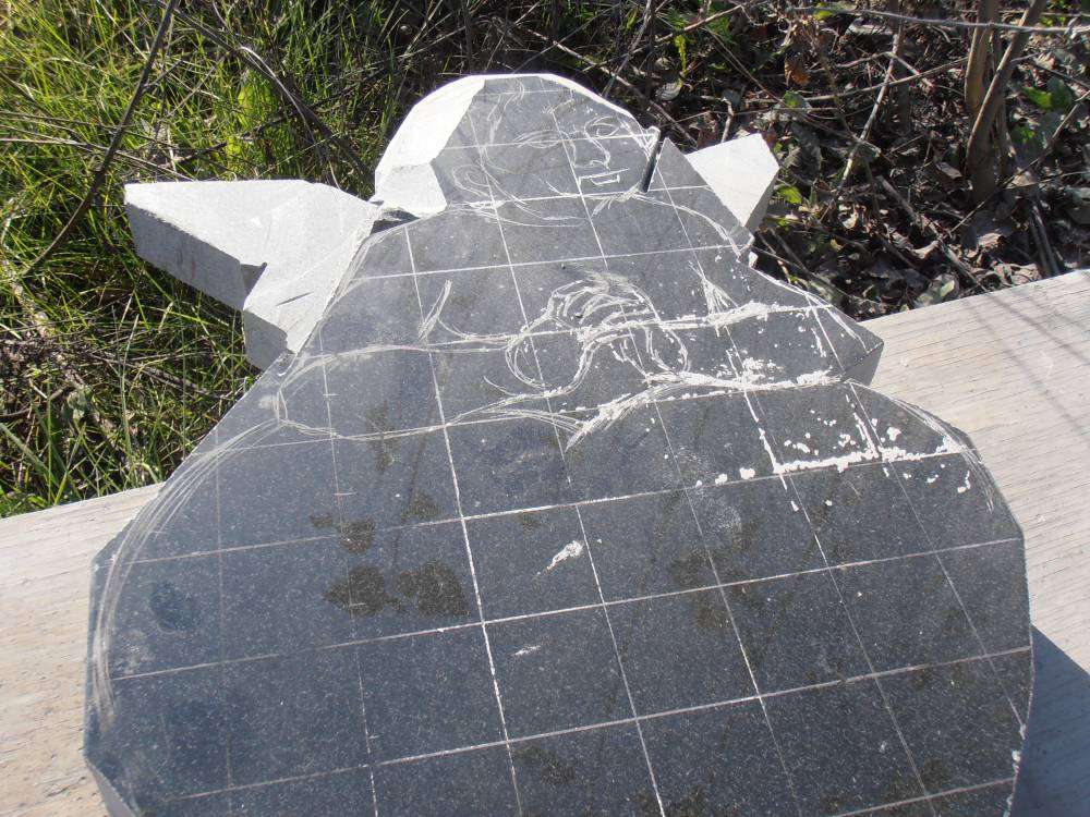

Популярный пост Галюня Опубликовано 7 октября, 2012 Автор Популярный пост Опубликовано 7 октября, 2012 Так и поставили с недоделаными руками..у меня сломался "держатель фрез" для мелкой обработки..а заказчики не захотели ждать, сказали "Всё нормально, ставим"а дальше как и обещала поэтапно "ангелочка с сердцем"У меня нет того, кто бы за меня большой болгаркой пообрезал большую часть..Поэтому всё самаДумаю дальнейшиеобъяснения не нужны..последняя фотка чёт не грузится..поехала дальше пилять..пока дождфя нетну вот, на этом пока и остановимся.. 11
