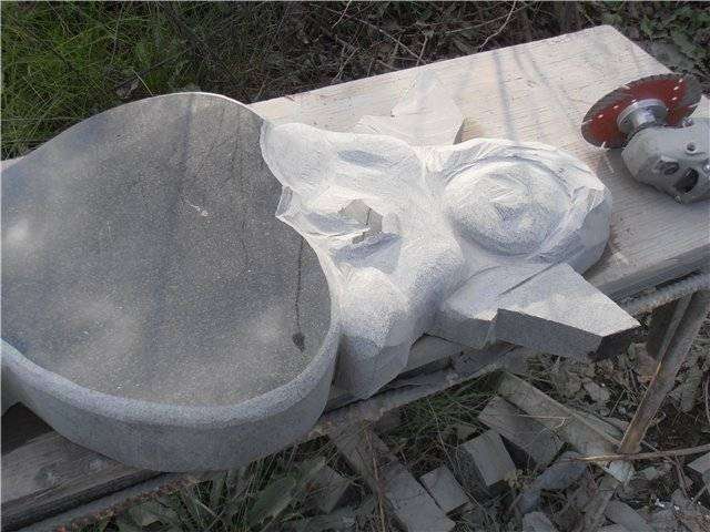

Галюня Опубликовано 13 октября, 2012 Автор Опубликовано 13 октября, 2012 Первый раз лицо делаю (в камне)..да ещё ребёнка..Даже не знаю как и что..ну вот как-то так..теперь уже болгаркой не подобраться, только фрезами..а у меня зажим не работает..хоть в дрель сажай.. Это не мастерская, а помойка "автомобилистов"..Вот думаю забрать эту площадь себе , сделать навес..Вывозить правда оттуда хлама, машины 3..наверное не меньше 7

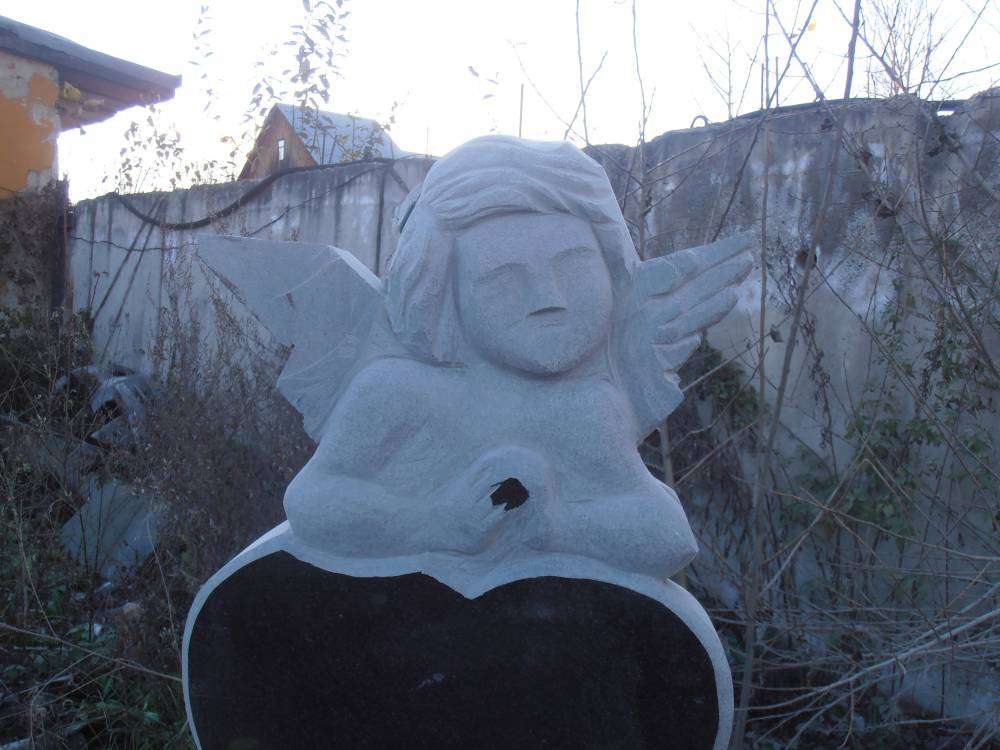

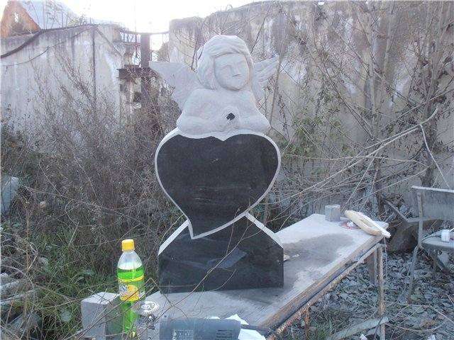

Галюня Опубликовано 13 октября, 2012 Автор Опубликовано 13 октября, 2012 температурю..блин простудилась трохи..так по 2 часа в день режу..вчера сгоднячёт последняя фотка пропала и какое-то предписание вылезло.. 2
Анфим Опубликовано 13 октября, 2012 Опубликовано 13 октября, 2012 Галюнь,ты чо метровик что ли пилякаешь?Сейчас когда лишнее обрежешь поймёшь ,что ширина в 50 сантюков это не для резки. 2
Одиссей Опубликовано 13 октября, 2012 Опубликовано 13 октября, 2012 Галюнь,да купи на рынке самую дешевую Макиту и не заморачивайся с перфораторами и всякими зажимами! Хорошо ангелочек получается,удели побольше внимание лицу...что б лишнего не обрезать и все будет гуд!
Галюня Опубликовано 13 октября, 2012 Автор Опубликовано 13 октября, 2012 Какой метровик..Ваще 800х400..уже поняла, что это не гут..А куда деваться?! ..Заказчики принесли эскиз с и-нета..там размеры, вобщем уговорили..Правда на их эскизе был вырезан просто по контуру и рисованый , а они захотели объёмный.. Галюнь,да купи на рынке самую дешевую Макиту Да в том-то и дело, шо в нащей деревне нету таких на 6 мм..токо на 3мм..И у Зенона не было в наличии..Я не знаю как эти "машинки" называются , ну типа гравёров, только для хвостовика на 6 мм надо.
Тираспольский Опубликовано 13 октября, 2012 Опубликовано 13 октября, 2012 Нормальны размер, на метровке ваще развернутся без проблем.Инструмент называется ПШМ прямо шлифовальная машина.Очень нужный инструмент для таких работ, кстати фрезы к нему у Зенона есть.
