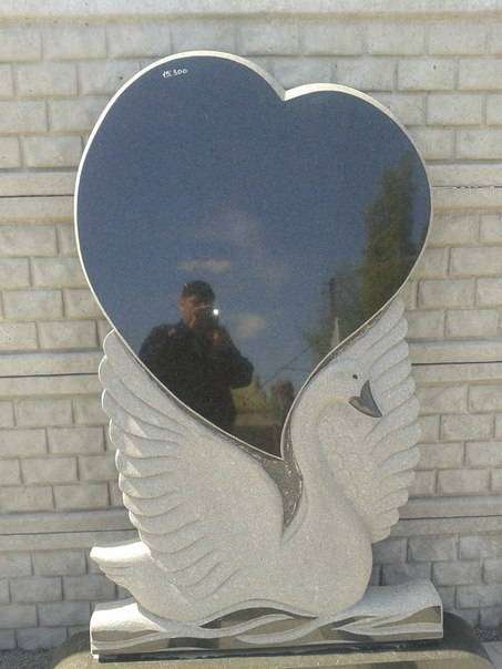

караганда Опубликовано 15 сентября, 2012 Опубликовано 15 сентября, 2012 хочу высказать свое мнение при условии использования личного инструмента и расходников за лебедя 400 зеленых, дальше 200, и за березку 300я бы взял такую цену с учетом моего региона
superpuper Опубликовано 15 сентября, 2012 Опубликовано 15 сентября, 2012 Мне шеф также парил што в Коростышеве дьошего режут .Пока сам не с ездил и не посмотрл.Цена втрое.
JOKER VAN 1 Опубликовано 16 сентября, 2012 Опубликовано 16 сентября, 2012 думаю, цифры актуальны, как писал караганда, только в гривнах. это нормальная, адекватная цена.ну за березку +100- объемная и красивая...
kiper Опубликовано 16 сентября, 2012 Автор Опубликовано 16 сентября, 2012 МОИ ЦЕНЫ ЛЕБЕДЬ ОТ1000 ДО1500.ТЮЛЬПАНЧИК 300 И БЕРЕЗКА 350-400 ВСЕ В ГРИВНАХ.ПО ПОВОДУ ЛЕБЕДЯ, ЦЕНА ПОДВЯЗАНА ПОД ИНСТРУМЕНТ ,ДИСК ЗА 500 ГРИВЕН,ЛИПУЧКИ,115 ДИСК,И Т.Д.СКОЛЬКО СТОИТ РЕЗКА И ПОЛИРОВКА ВОСЬМИКОНЕЧНОГО КРЕСТА 120Х60Х8,РЕБЯТА СКАЖИТЕ КТО ЗА СКОЛЬКО ВЗЯЛСЯ БЫ РЕЗАТЬ???

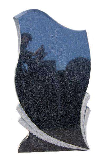

kiper Опубликовано 16 сентября, 2012 Автор Опубликовано 16 сентября, 2012 Меня всегда раздражал вопрос, к примеру, заказчика : " А почему у вас дороже, какое либо изделие, чем в мастерской за углом ? " Что то подобное сквозит и в этой теме. Сколько стоит вырезать дерево и т. д. А про уровень выполненных работ почему не упоминается ? Вы же не думаете, что " мерседес " и " ока " могут стоить oдинаково только потому, что то и то является автомобилем. Так и в резьбе - вырезанные розы мастерами разного уровня стоят по разному. Нет и не может быть фиксированной расценки Могут эти работы стоить одинаково ? Хотя там и там розы. ДЕЛО В ТОМ ЧТО Я ЭТО ПРЕКРАСНО ПОНИМАЮ ЧТО РАБОТА ,РОБОТЕ РОЗНЬ, ЛЮДИ КОТОРЫЕ ВРАЩАЮТСЯ В НАШЕЙ СФЕРЕ ЭТО ПОЙМУТ,А КЛИЕНТЫ БРОНЕЛОБЫЕ,ПОЛ ДНЯ ОБЪЯСНЯЕШЬ ЧТО НА ЭТУ РОБОТУ Я ТРАЧУ ВЕСЬ ДЕНЬ,А ВОЛН ЗА ДЕНЬ СДЕЛАЮ 7 ШТУК,НО НИКАКИХ СДВИГОВ НЕТ,,!!!!

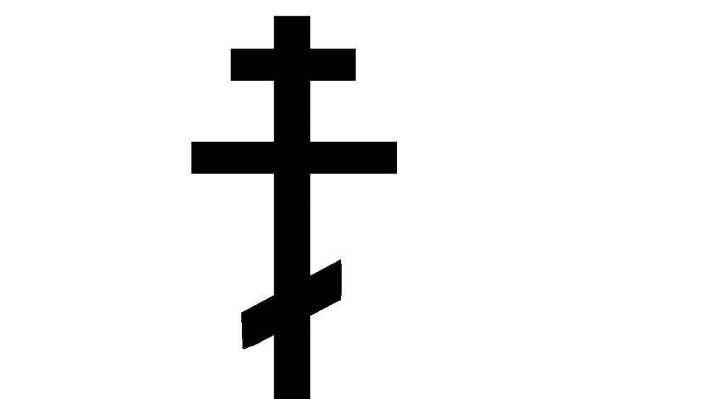

Михаил Каменотесов Опубликовано 16 сентября, 2012 Опубликовано 16 сентября, 2012 СКОЛЬКО СТОИТ РЕЗКА И ПОЛИРОВКА ВОСЬМИКОНЕЧНОГО КРЕСТА 120Х60Х8,РЕБЯТА СКАЖИТЕ КТО ЗА СКОЛЬКО ВЗЯЛСЯ БЫ РЕЗАТЬ??? У нас 12000. У тебя крест на фото зеркальный...Зеркальный дороже...
kiper Опубликовано 16 сентября, 2012 Автор Опубликовано 16 сентября, 2012 У нас 12000. У тебя крест на фото зеркальный...Зеркальный дороже... СПАСИБО ЧТО ОТКЛИКНУЛСЯ,НА ГРИВНЫ 2600,НЕПЛОХАЯ ЦЕНА.....

MustaKivi Опубликовано 20 сентября, 2012 Опубликовано 20 сентября, 2012 У тебя крест на фото зеркальный...Зеркальный дороже... Извиняюсь за глупый может быть вопрос, что значит "зеркальный" или не зеркальный крест? На фото классический православный крест. Просто для развития кругозора объясните почему он зеркальный, работаю с разными регионами страны, вдруг кто то тоже закажет зеркальный, а чем он от обычного отличается не знаю. Я кстати за резку такого креста с боковой полировкой тоже от 10 до 15 тыс. руб. беру, зависит от претензий заказчика, если по чертежам со строго указанными размерами то 15, если так как удобно мне что бы инструмент везде доставал то 10. Всё очень просто.
superpuper Опубликовано 20 сентября, 2012 Опубликовано 20 сентября, 2012 Как-то резал такой вроде 120*50*10 без полеровки кажеца 300грн било
Тираспольский Опубликовано 20 сентября, 2012 Опубликовано 20 сентября, 2012 Правильней сказать что он не зеркальный а с тыльной стороны.Косая перемычка в другую сторону.
Руслан Опубликовано 21 сентября, 2012 Опубликовано 21 сентября, 2012 Не ошибаешься? Слеванаправаосверхувниз
