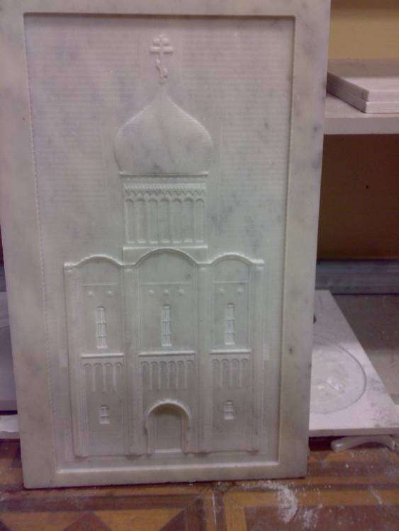

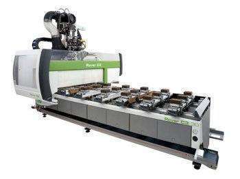

staNevaljashka Опубликовано 6 августа, 2009 Опубликовано 6 августа, 2009 Работаю на Графике 3KM около полугода - впечатления о станке не очень хорошие (особенно после работы на итальянскомдеревообрабатывающем ЧПУ станке Biesse Rover).Проблема 1 - нет нормальной станины - наш механик сварил НЕЧТО, на котором после получасовых плясок вокруг станка можно выставить в уровень плитку или стеллу - вместо уровня гоняю фрезу из угла в угол и смотрю в Remote координаты по оси Z - с погрешностью в 0,1-0,5 миллиметра. Минус всей этой конструкции - при работе пружинит и ходит в пределах 1 миллиметра.Проблема 2 - никак не могу Remote настроить так, чтобы он мог после полной остановки станка с выключением компа начать с того же места, где его остановили ( если фрезерование идет послойно по 1-1,5 миллиметра, то проблему решаю ручным редактированием *.ncp файла - в тестовом редакторе вырезать все что идет до нужной высоты).Проблема 3 - Фрезы - если по мрамору работать можно, то нормальных фрез по граниту не найтиНу и напоследок - хоть станок и г-но, но все-таки получилось сделать вот такие барельефы - в прикрепленных файлах.Модели в ArtCAM делал сам

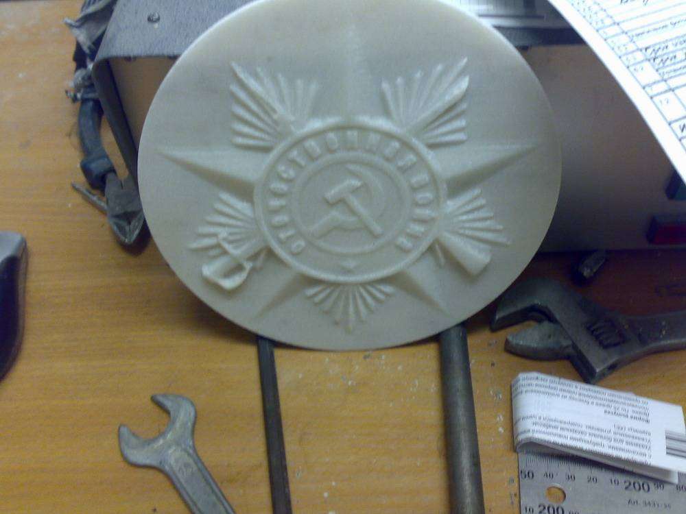

Анфим Опубликовано 7 августа, 2009 Опубликовано 7 августа, 2009 Да уж...Чего сказать то?У меня не сауновский,да и работает он по шрифтам пока,но прошлый год для пробы ящерку делали. смотри какая разница в чистоте обработки и точностиФото на мобилу.
Valerius Опубликовано 7 августа, 2009 Опубликовано 7 августа, 2009 Я на своем Сауно барельеф как то делал мраморный из клипарта Арткама, не хуже ящерки получилось. Да и Саша показывал свои барельефы - очень достойно. Тут у staNevaljashka мне кажется - слишком большой шаг между проходами фрезы, потому и полосатость.Хотя да, _фрезерный_ станок для обработки камня раму должен иметь помощнее, сваренную или в, идеале, литую. А не из алюминиевого профиля, пусть даже и мощного.

Анфим Опубликовано 7 августа, 2009 Опубликовано 7 августа, 2009 Работаю на Графике 3KM около полугода - впечатления о станке не очень хорошие (особенно после работы на итальянскомдеревообрабатывающем ЧПУ станке Biesse Rover). А насчет недоработок Сауно - это вы зря. В первую очередь они гравировальные, а фрезеровка - дополнение. Для граверки - вполне достаточно алюминия. При небольших обьемах фрезеровки - вполне катит. Меня зимой спасает. И разболтанности я там не видел. У меня не сауновский)))) staNevaljashka написал я поверил человеку,тем паче с опытом работы на итальяшках. При небольших обьемах фрезеровки - вполне катит. Меня зимой спасает. Меня спасает летом ,вся гравировка на нём.Вот я и говорю,что задачи и цели разные.
Valerius Опубликовано 7 августа, 2009 Опубликовано 7 августа, 2009 У меня не сауновский)))) staNevaljashka написал я поверил человеку,тем паче с опытом работы на итальяшках. Меня спасает летом ,вся гравировка на нём.Вот я и говорю,что задачи и цели разные. Ну, после нормального итальянца, даже не итальянца, а _изначально_ фрезерного станка, фрезеровать на Сауно - есть разница. staNevaljashka, у итальянца станина какая? И весу сколько в нем? АНФИМ, мрамор гравируете? И у вас станина на Сауновскую похожа? В смысле из профиля или сварная?
staNevaljashka Опубликовано 7 августа, 2009 Опубликовано 7 августа, 2009 у, после нормального итальянца, даже не итальянца, а _изначально_ фрезерного станка, фрезеровать на Сауно - есть разница. staNevaljashka, у итальянца станина какая? И весу сколько в нем? Ну итальяшка был по дереву - там стол был вакуумными присосками зажимал любую деталь намертво - опять таки мелкие детали крепить было практичеки не возможно, но этого и не надо было. Вес , честно говоря не мерял, на размеры - примерно 1,5x4 метра Да уж...Чего сказать то?У меня не сауновский,да и работает он по шрифтам пока,но прошлый год для пробы ящерку делали. смотри какая разница в чистоте обработки и точности По поводу точности - как я говорил у меня нет нормальной станины - это не станина, а x-ня, которую наш механик наварил из обычного уголка - при работе вся эта хрень пружинит с разбросом до 2 миллиметров. Плитку я ложил на обычный щит из досок, которых к тележке на станине был прикреплен обычной струбциной, а сама плитка обжата деревянными рейками на саморезах Второй момент - чистовая фреза - у меня не было точных её параметров - они были сняты на глаз с помощью штангенциркуля - конец фрезы примерно 1 мм без закругления + однозначно ошибся при измерении угла - что-то примерно 30 градусов - естественно в некоторых местах поснимала лишнего - в некоторые мелкие места просто не смогла залезть, где-то недосняла или пересняла из-за люфта станины. Да оно по определению слишком большая для таких работ - на ордене таких размеров буквы она при всем желании чисто обработать не смогла. А начальство на нормальные фрезы денег жалеет- работаю с тем, что есть. При обработке цветов шаг был - 0,5 миллиметра, церковь и орден - 0,4 миллиметра.

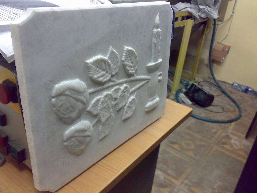

staNevaljashka Опубликовано 24 сентября, 2009 Опубликовано 24 сентября, 2009 Вот еще одна моя работа - плитка 300x500 глубина фрезеровки 6 миллиметров - получилось,конечно, не очень хорошо - под конец фреза сдохла и доскребала голым металлом без напыления - наверху из-за этого получились ступеньки - переделывать было уже лень - итак на чистовую проходку 13 часов ушло.
