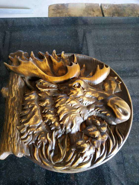

Филимон Опубликовано 10 мая, 2019 Поделиться Опубликовано 10 мая, 2019 Лось в подарок деревяха))) 1 Ссылка на комментарий Поделиться на другие сайты Поделиться

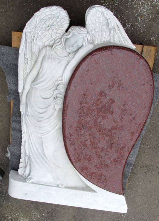

Калуга Опубликовано 11 мая, 2019 Автор Поделиться Опубликовано 11 мая, 2019 Плита 140*90*12 см коелга, капля империал-рэд 100*60*3 см ещё не приклеена. На капле будет керамика и паспорт. 2 1 Ссылка на комментарий Поделиться на другие сайты Поделиться

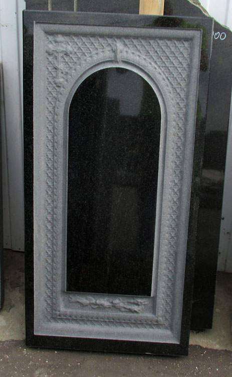

Калуга Опубликовано 15 мая, 2019 Автор Поделиться Опубликовано 15 мая, 2019 Решётка из искусственного мрамора (какого не знаю - клиент привёз). Размер фрезеровки 70*55*2 см. Фрезеровалась итальянской конусной твёрдосплавной фрезой с предварительной черновой обработкой. У клиента были повышенные требования к качеству, за что он и заплатил. 4 2 Ссылка на комментарий Поделиться на другие сайты Поделиться

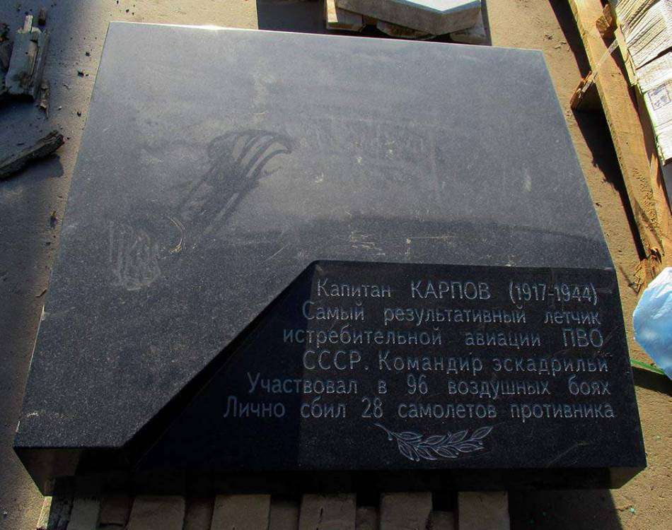

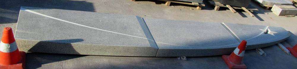

Калуга Опубликовано 20 мая, 2019 Автор Поделиться Опубликовано 20 мая, 2019 К 28 мая надо поставить. Высота "Крыла" 3.6 м, основание 100*100*25 см. Звезду вырезал на фрезере, вручную вряд ли получилось бы. Гидрорезки у меня нет. Так что фрезер и тут выручил. 9 Ссылка на комментарий Поделиться на другие сайты Поделиться
bratian Опубликовано 20 мая, 2019 Поделиться Опубликовано 20 мая, 2019 А какой материал крыла? Мансур? И бюст из чего будет? Бронза? Ссылка на комментарий Поделиться на другие сайты Поделиться
Калуга Опубликовано 20 мая, 2019 Автор Поделиться Опубликовано 20 мая, 2019 Крыло - мансур, низ и пьедестал - диабаз, бюст - бронза. Ссылка на комментарий Поделиться на другие сайты Поделиться

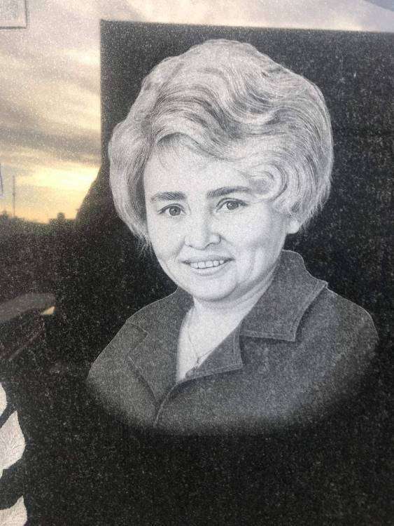

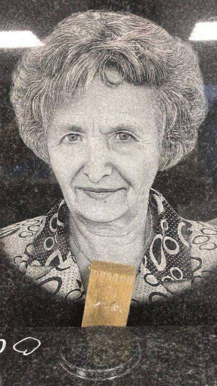

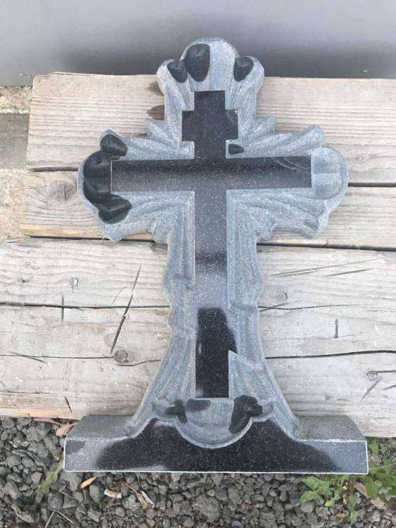

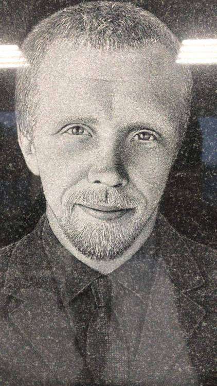

ПавелСерп Опубликовано 26 мая, 2019 Поделиться Опубликовано 26 мая, 2019 сауо 1 я работа наша гравировка 2 Ссылка на комментарий Поделиться на другие сайты Поделиться

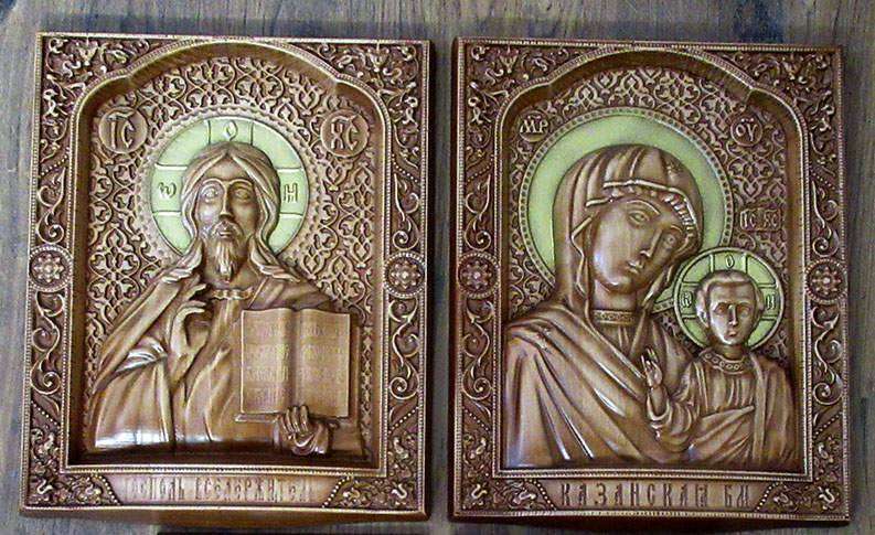

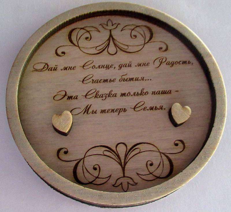

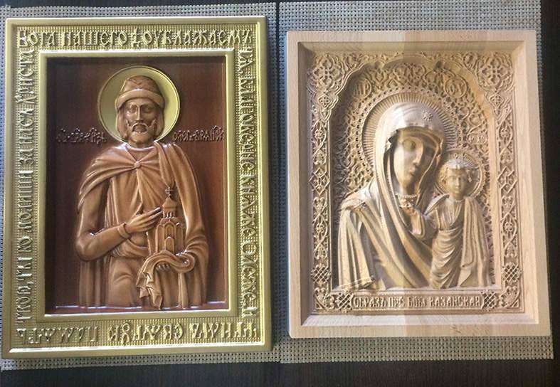

Калуга Опубликовано 4 июня, 2019 Автор Поделиться Опубликовано 4 июня, 2019 В эту субботу иду на свадьбу. Сделал подставочку под кольца (на лазере): А ещё венчальные иконы (на фрезере): 4 1 Ссылка на комментарий Поделиться на другие сайты Поделиться

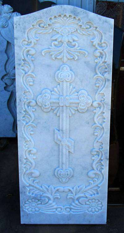

Калуга Опубликовано 5 июня, 2019 Автор Поделиться Опубликовано 5 июня, 2019 Задняя сторона памятника. 14 часов. Одной напылённой конусной фрезой R3-30-120-d8. Ручная доработка и пескоструйка 2 часа. 2 Ссылка на комментарий Поделиться на другие сайты Поделиться

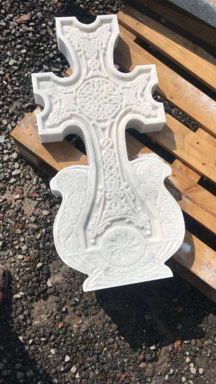

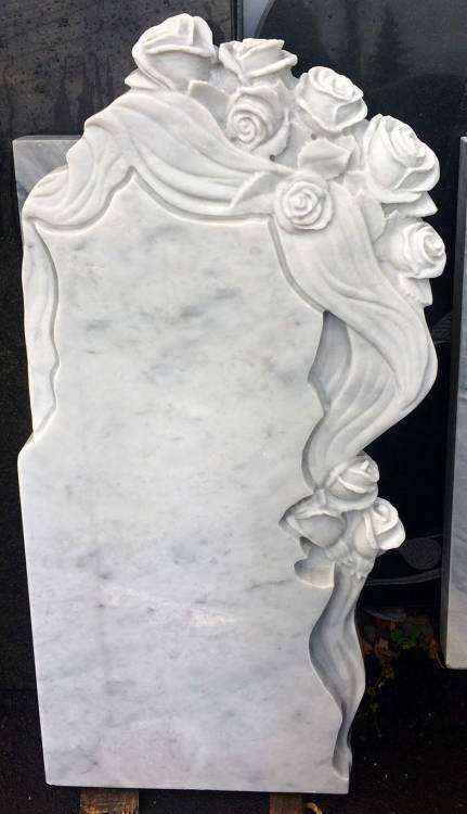

ПавелСерп Опубликовано 5 июня, 2019 Поделиться Опубликовано 5 июня, 2019 Первая работа на мраморе коелга Фреза спечение 3мм 3 1 Ссылка на комментарий Поделиться на другие сайты Поделиться

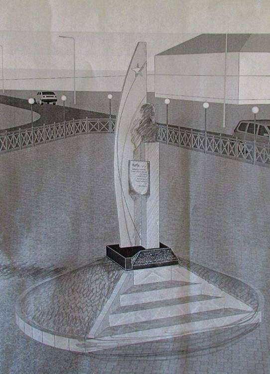

Калуга Опубликовано 8 июня, 2019 Автор Поделиться Опубликовано 8 июня, 2019 Вчера закончили. Могли бы намного раньше, но наши местные скульпторы долго динамили с бюстом: 8 1 Ссылка на комментарий Поделиться на другие сайты Поделиться
Kasper Опубликовано 8 июня, 2019 Поделиться Опубликовано 8 июня, 2019 @Калуга А земля так и будет? Ссылка на комментарий Поделиться на другие сайты Поделиться
Калуга Опубликовано 8 июня, 2019 Автор Поделиться Опубликовано 8 июня, 2019 Это компетенция местных властей. Я предлагал обложить плиткой, но видимо им бюджет не позволил. В договор вошло только изготовление и установка.. Ссылка на комментарий Поделиться на другие сайты Поделиться
Руслан Опубликовано 8 июня, 2019 Поделиться Опубликовано 8 июня, 2019 А там есть фундамент то ? Ссылка на комментарий Поделиться на другие сайты Поделиться
Калуга Опубликовано 8 июня, 2019 Автор Поделиться Опубликовано 8 июня, 2019 Да , бетона залили 2 куба. Ссылка на комментарий Поделиться на другие сайты Поделиться
Руслан Опубликовано 8 июня, 2019 Поделиться Опубликовано 8 июня, 2019 Ну тогда норм... Ссылка на комментарий Поделиться на другие сайты Поделиться

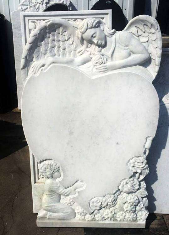

Калуга Опубликовано 14 июня, 2019 Автор Поделиться Опубликовано 14 июня, 2019 Очередная фрезеровка по модели bobi. Плита 120*80*10. 9 Ссылка на комментарий Поделиться на другие сайты Поделиться

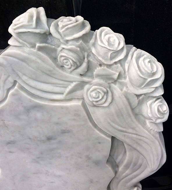

Калуга Опубликовано 18 июня, 2019 Автор Поделиться Опубликовано 18 июня, 2019 Розы: 2 Ссылка на комментарий Поделиться на другие сайты Поделиться
Kasper Опубликовано 18 июня, 2019 Поделиться Опубликовано 18 июня, 2019 Десятой не хватает 1 Ссылка на комментарий Поделиться на другие сайты Поделиться
Калуга Опубликовано 18 июня, 2019 Автор Поделиться Опубликовано 18 июня, 2019 Да я , вроде бы, считать не разучился. Да и bobi тоже, ведь это по его модели сделано. 2 Ссылка на комментарий Поделиться на другие сайты Поделиться
