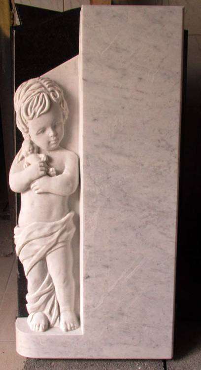

Калуга Опубликовано 26 апреля, 2019 Автор Поделиться Опубликовано 26 апреля, 2019 Очередной заказ из Беларуси. Плита 120*60*10 см. Делалась конусной китайской напылёнкой за 1 проход 9 часов. 2 часа ручная доработка и пескоструйка. Керамику и паспорт из латунной Италии белорусы будут делать сами : 4 Ссылка на комментарий Поделиться на другие сайты Поделиться

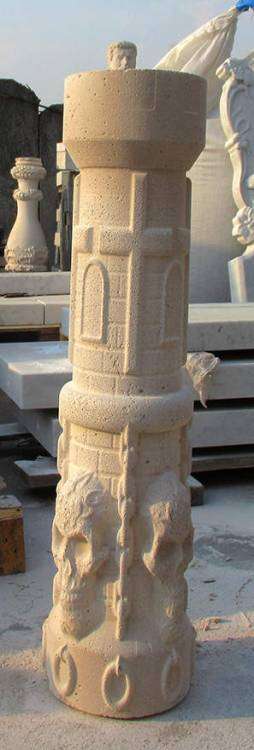

Калуга Опубликовано 26 апреля, 2019 Автор Поделиться Опубликовано 26 апреля, 2019 Заказали фонтан из пеноблока. Сами будут шпаклевать и красить. Пока сделал ножку. Чашу вручную придётся делать, т.к по высоте не проходит на 3-х осник , а по диаметру не проходит на поворотку. 3 2 Ссылка на комментарий Поделиться на другие сайты Поделиться
AndreyTar Опубликовано 26 апреля, 2019 Поделиться Опубликовано 26 апреля, 2019 @Калуга Потихоньку осваиваете обычные фрезеры для круглой обработки Ссылка на комментарий Поделиться на другие сайты Поделиться
mrmeskys Опубликовано 26 апреля, 2019 Поделиться Опубликовано 26 апреля, 2019 Нужно ли красить? Сделать пропитку, так интереснее будет смотреться Ссылка на комментарий Поделиться на другие сайты Поделиться
Калуга Опубликовано 26 апреля, 2019 Автор Поделиться Опубликовано 26 апреля, 2019 Им нужен зеленоватый тон под их интерьер, поэтому я от всех шпатлевок-пропиток-покрасок сразу отказался, а они проявили инициативу. Короче - рукастые ребята. Берутся за всё, и это всё ,по их словам, у них получается. Ссылка на комментарий Поделиться на другие сайты Поделиться
