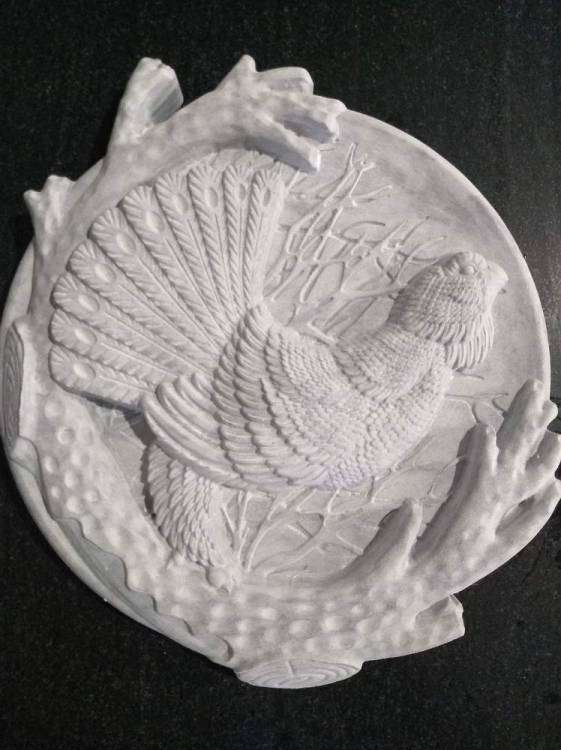

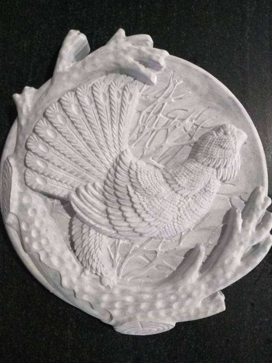

Филимон Опубликовано 17 апреля, 2019 Поделиться Опубликовано 17 апреля, 2019 @Калуга Малиновый кварцит-красота!!! денех куча походу)))) Глухарь в уфалее))) 3 2 Ссылка на комментарий Поделиться на другие сайты Поделиться

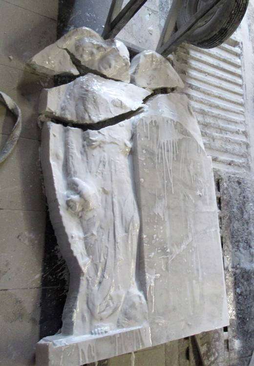

Калуга Опубликовано 18 апреля, 2019 Автор Поделиться Опубликовано 18 апреля, 2019 И на старуху бывает проруха. Не зря говорят: поспешишь - людей насмешишь. Вот и результат. А всего-то - поспешил немного: 1 2 Ссылка на комментарий Поделиться на другие сайты Поделиться
Сергей23 Опубликовано 18 апреля, 2019 Поделиться Опубликовано 18 апреля, 2019 Эх, как жаль.... Уронили? Ссылка на комментарий Поделиться на другие сайты Поделиться
abri Опубликовано 18 апреля, 2019 Поделиться Опубликовано 18 апреля, 2019 Только что, Калуга сказал: И на старуху бывает проруха эххх... печаль.... Ссылка на комментарий Поделиться на другие сайты Поделиться
Калуга Опубликовано 18 апреля, 2019 Автор Поделиться Опубликовано 18 апреля, 2019 Да, уронил. Не так плиту жалко, как работу станка - 3 смены впустую. И из остатков ничего на сделаешь - трещины. Ссылка на комментарий Поделиться на другие сайты Поделиться
Филимон Опубликовано 18 апреля, 2019 Поделиться Опубликовано 18 апреля, 2019 20 минут назад, Калуга сказал: И из остатков ничего на сделаешь Спрячь, а потом типа через 20 лет, Венера Милосская, нате))))) 1 Ссылка на комментарий Поделиться на другие сайты Поделиться
zelenok Опубликовано 18 апреля, 2019 Поделиться Опубликовано 18 апреля, 2019 Телегой поди постель не закусил и поехал Ссылка на комментарий Поделиться на другие сайты Поделиться
Калуга Опубликовано 18 апреля, 2019 Автор Поделиться Опубликовано 18 апреля, 2019 Как в воду глядел, угадал. Ссылка на комментарий Поделиться на другие сайты Поделиться

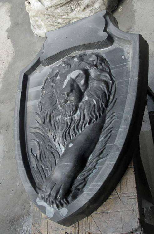

Калуга Опубликовано 18 апреля, 2019 Автор Поделиться Опубликовано 18 апреля, 2019 Дошла очередь до льва. В ручной доработке. Заметны следы износа спечённой фрезы, которые уберутся в результате доработки и пескоструйки. 3 Ссылка на комментарий Поделиться на другие сайты Поделиться
minus Опубликовано 18 апреля, 2019 Поделиться Опубликовано 18 апреля, 2019 17 минут назад, Калуга сказал: Заметны следы износа спечённой фрезы, которые уберутся в результате доработки и пескоструйки. чем убираете эти полосы? и зачем пескоструить? Ссылка на комментарий Поделиться на другие сайты Поделиться
Калуга Опубликовано 18 апреля, 2019 Автор Поделиться Опубликовано 18 апреля, 2019 Полосы от фрезы убираются болгаркой (где можно подлезть) и прямошлифовалкой, на которой можно использовать фрезы из-под фрезера. Пескоструйка позволяет поиграть с поверхностью , которая становится "бархатной". Причем многое зависит от фракции песка. Чем крупнее песок, тем светлее поверхность. Пыль вообще придаёт вид тонкой шлифовки, это особенно хорошо видно на неровных поверхностях. Более того пескоструйка позволяет значительно сократить время фрезеровки - убирает полосы при увеличенном шаге. Можно, конечно сделать маленький шаг и сразу получить поверхность требуемого качества, но , обычно, это связано с большими потерями времени, что недопустимо, особенно в разгар сезона. Поэтому пескоструйка просто необходима в мастерской не только для паспортов и некоторых рисунков, но и при использовании фрезера. 1 Ссылка на комментарий Поделиться на другие сайты Поделиться
minus Опубликовано 18 апреля, 2019 Поделиться Опубликовано 18 апреля, 2019 Фотографией поделитесь после пескоструя? если резать с шагом 0.5 мм пескоструй уберет полоски? Ссылка на комментарий Поделиться на другие сайты Поделиться
Калуга Опубликовано 18 апреля, 2019 Автор Поделиться Опубликовано 18 апреля, 2019 Фото будет. Полоски убираются, но многое зависит от вида камня и применяемой фрезы. Дело в том, что пескоструем нельзя злоупотреблять. При его интенсивном применении съедаются тонкие элементы, поэтому его надо применять осторожно. Ссылка на комментарий Поделиться на другие сайты Поделиться
